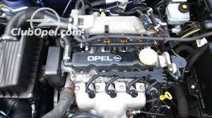

salutare colegi.astra g z16se si am urm.problema cand accelerez pe la 1100 ture intrerupe si la 2500 ture si cand revine pe decelerare spre relantiu tot pe la 1100 ture se aud intreruperi pe toba finala,cand o accelerez deodata nu urca acul la turometru rapid.am schimbat multe la ea,2 bobine,2 randuri de fise,bujii cu 2,3,4 electrozi,senzori ax came,vibrochen,senzor temp apa,ecu e facut acum 3 ani pe tester nu da nimic erori doar cateodata sonda lambda 2,am mai schimbat rampa injectoare,clapeta acceleratie,egr,senzor map,motorul este facut 14 compresie pe pistoane,supape facute,pompa benzina schimbata,practic nu stiu unde sa o mai caut sa rezolv problema.Daca doreste cineva si se pricepe cu acest motor simplu poate imi lasa un nr de tel sau facebook dar astept si parerile voastre aici ms
