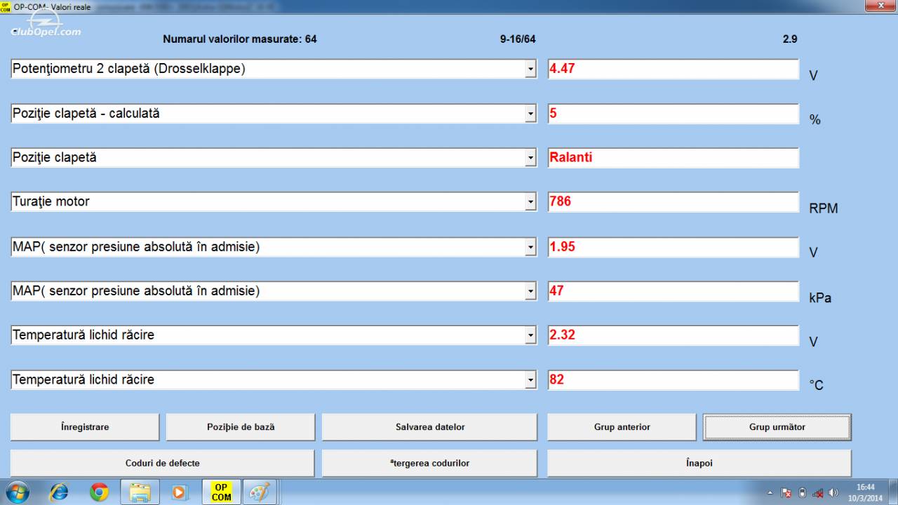

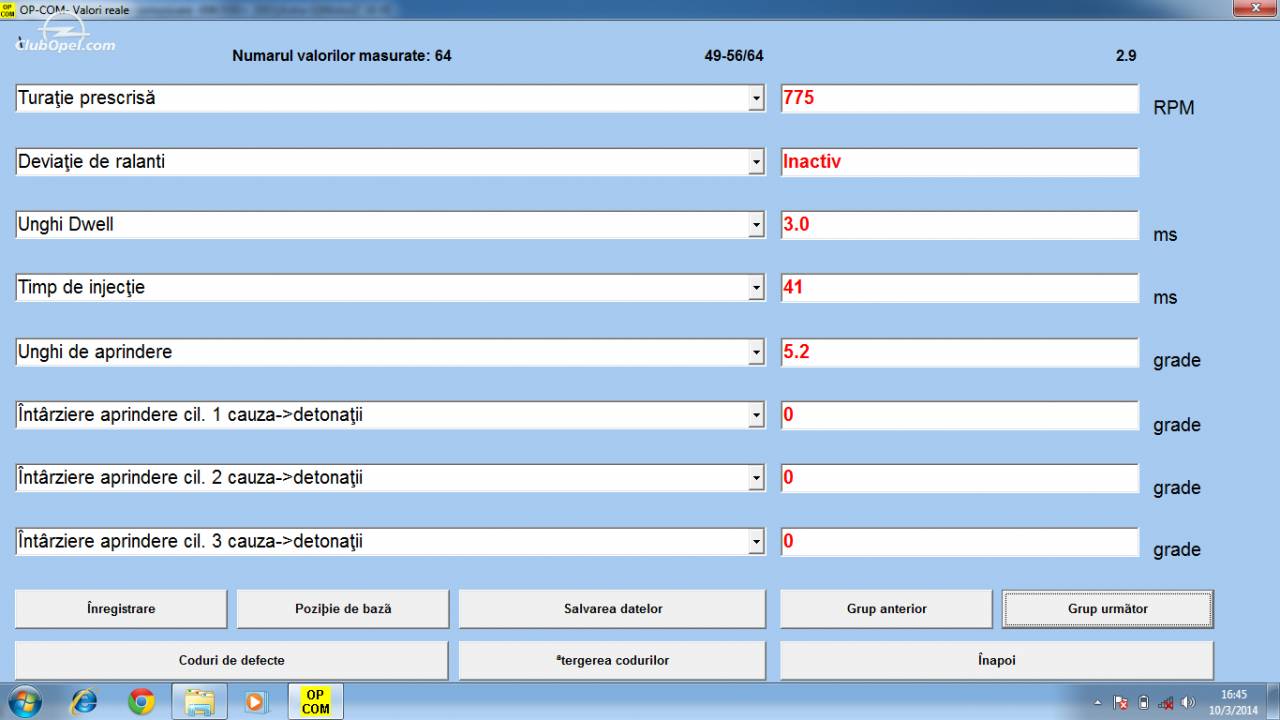

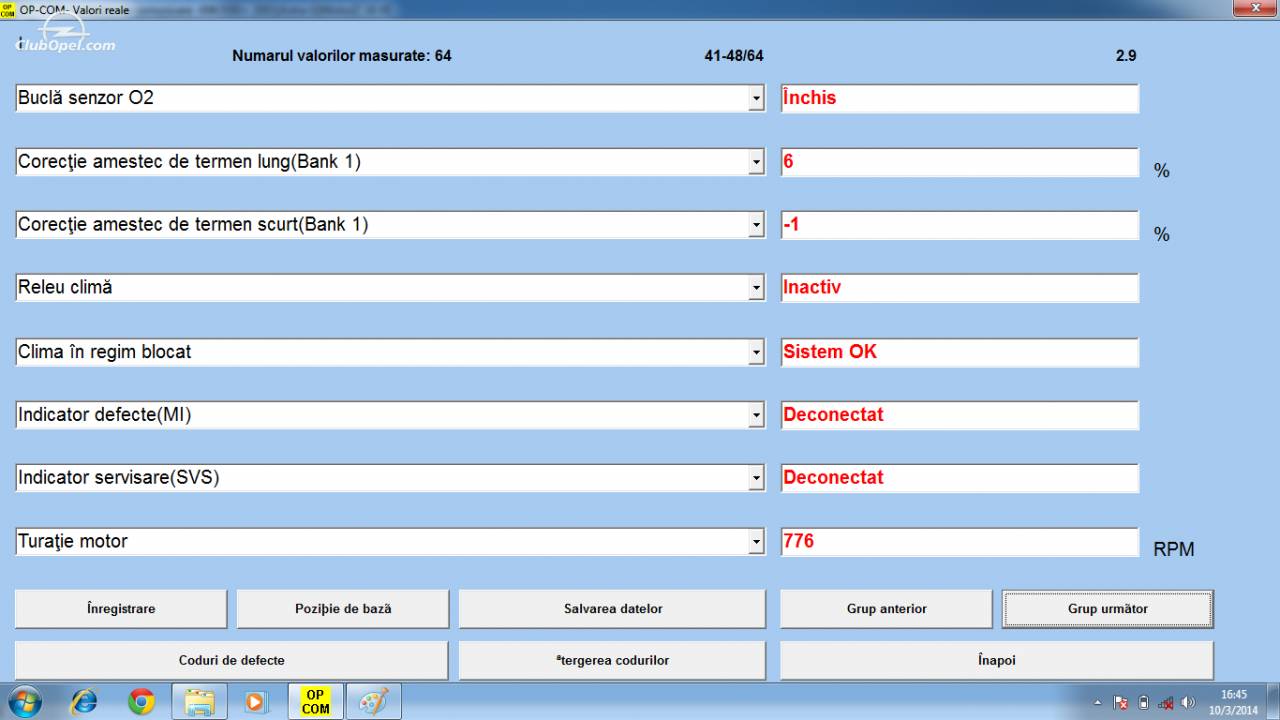

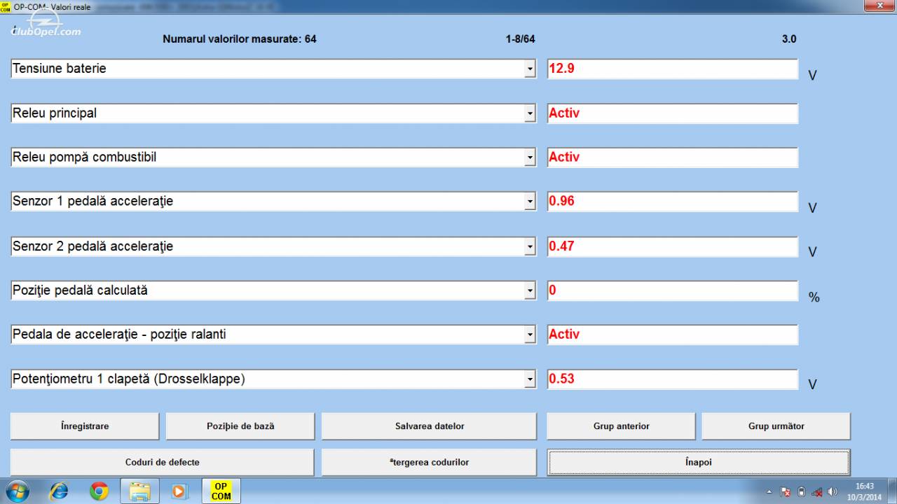

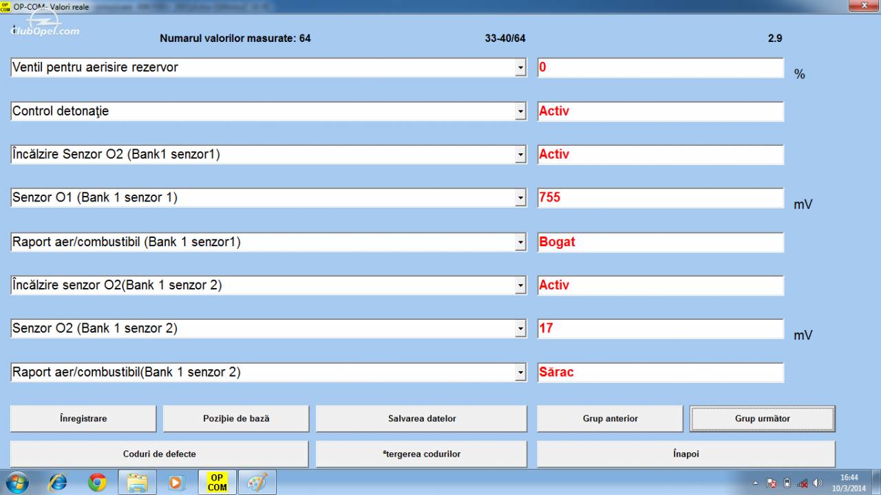

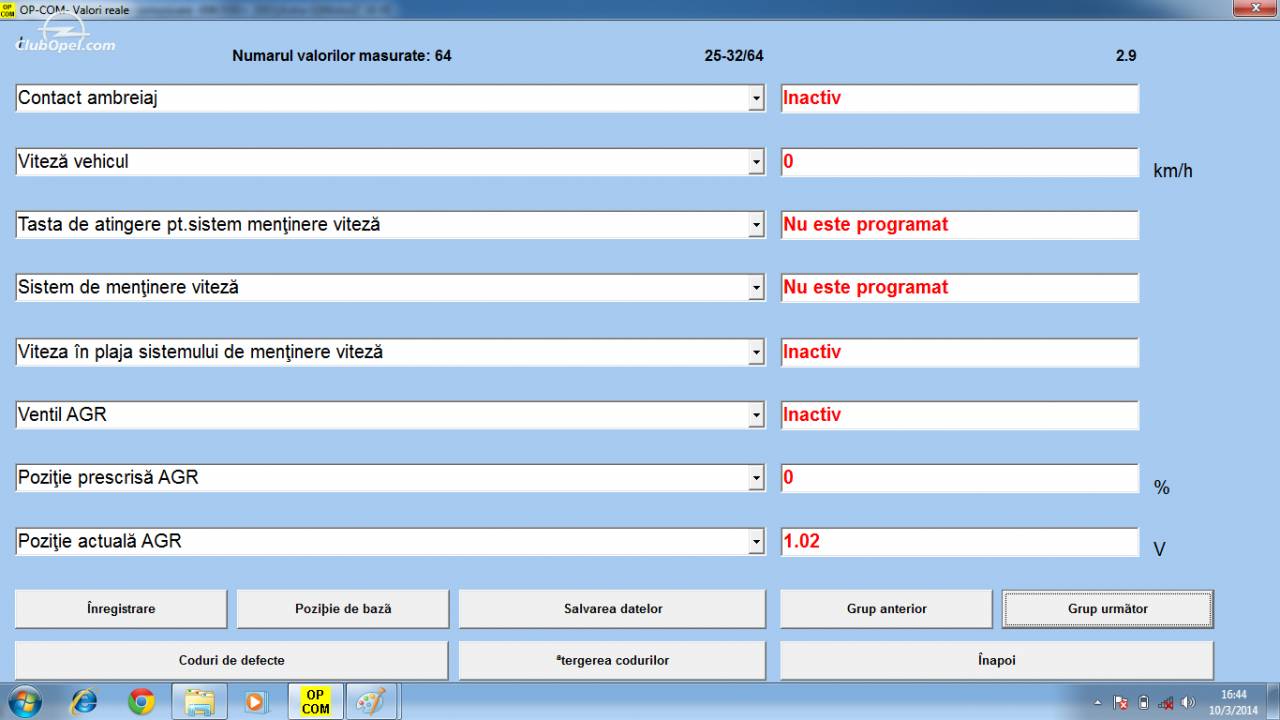

Salut ! Astazi am chemat la mine un prieten care are tester pentru masina si am bagat testerul pe masina mea pentru ca am probleme si la pornire si fluctuatii in relantiu la rece.Am Opel Astra G 2001 motor 1.6 16v Z16XE.Imi poate spune si mie cineva care sunt parametri normali la toate valorile masurate ? (exemplu Senzor 1 pedala acceleratie,senzor 2,potentiometru 1 clapeta,potentiometru 2,pozitie clapeta relantii,MAP,senzor O1,raport aer/combustibil,senzor O2,corectie amester termen lung si scurt,unghi Dwell,timp de injectie,unghi de aprindere,defect total de aprindere) si mai sunt multe de enumerat.Dar astea ma cam intereseaza care sunt valorile normale pentru motorul Z16XE la RELANTIU.
  • luciraica
  • Mesaje scrise: 2,001
par toate in regula... un pic cam mica tensiunea .. ar trebui sa fie peste 13V
si la lambda 2 cam mica tensiunea .. ar trebuia sa fie pe la 0,4V.. dar n-ar trebui sa fie probleme...

Din ce vad cum zice colegul Alternatorul nu incarca bateria.
Cu motorul porni la borne ar trebui sa ai intre 13.8..-14 si ceva. (daca bateri nu se incarca pot aparea erori eronate cred)
Aprinde farurile si daca luminile isi pierd din intensitate (fluctuati) cam acolo este problema nu strica sa cureti si bornele bateriei poate sunt oxidari contacte imperfecte.

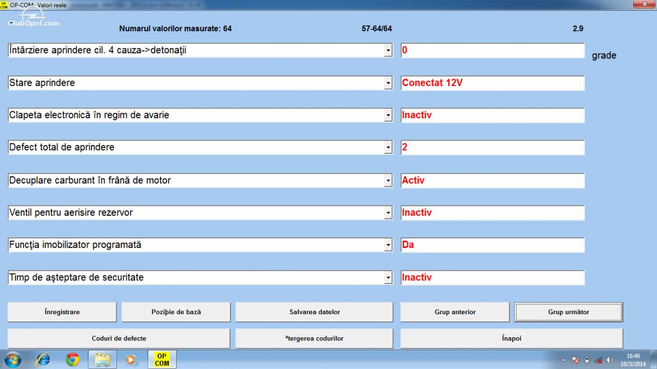

Pe mine ma nelinisteste ca motorul nu merge rotund,si am "defect total de aprindere 2 "

verifica bobina(modulul) sa nu fie strapunsa izolatia.. sa nu faca scurt cu masa..
ce eroare e aia "defect total de aprindere 2"? Nu era "lipsa aprindere cilindru 2"?

Incarcarea se masoara cu voltmetru . Nu cred ca din tensiunea de alimentare face asa .Mie niciodata nu imi indica in opcom mai mult de 13 , 8 dar daca masor cu voltmetrul indica 14,2-14,4 V . Aparatul (multimetrul) este Fluke , nu unul la 10 lei din targ , deci masoara bine. Mie mi se pare cam mare presiunea aia de 47 kpa pt relanti , la mine e sub 35... (asta ar insemna ca trage un pic de aer "fals" in admisie) . Daca ar fi masina mea , eu as curata EGR si clapeta de accelaratie si apoi as lua presiunea din rampa de injectie .

Ca sa-i demonstrez unui prieten ca are EGR-ul stricat i-am pus un blind facut repede dintr-o cutie de bere . Inainte masina ii smucea cateodata si mereu ii pornea greu , rezultatul a fost un mers ok . Nu poti spune fix "e de la piesa x" , sunt simptome asemanatoare ... Eu am motorul Z16SE , nu imi aduc aminte exact-exact fiecare detaliu de la admisia lui Z16XE , asta referitor la locurile pe unde ar putea trage aer fals.

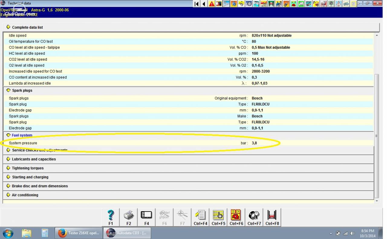

Si e importanta si presiunea din rampa, sa fie exact cat trebuie .
EGR trebuie actionat si curatat bine cu solutie .

cum pot verifica presiunea din rampa ?
  • Marius Popescu
  • Mesaje scrise: 713
  • Cont inregistrat: 27 Jun 2012
Cu un manometru . Pe rampa ai un ventil ca cel de la roata.

o sa incerc sa fac rost azi de manometru,si ati putea sa-mi spuneti cam ce valoare trebuie sa aiba presiunea din rampa ?
  • Marius Popescu
Ti-am aratat in "print screen"-ul de mai sus , trebuie sa aiba 3.8 bar , conform Autodata. Daca nu ai atat , trebuie vazut de ce . Daca e cat trebuie , trebuie cercetat mai departe .
