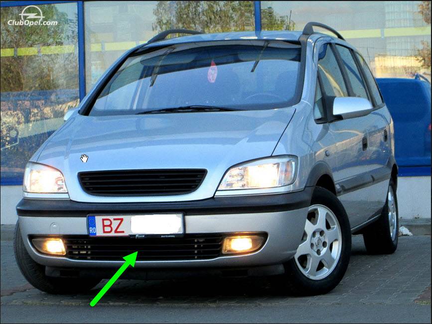

se poate sa-mi spuna cineva pe unde se gaseste la zafira A? Multumesc

in zona asta in spatele gratarului se scoate usor prin spate, temperatura in bord cat iti arata.

imi indica corect vreo 13 grade cate e afara
l-am dat afara... l-am curatat... nici o schimbare

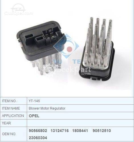

M-am mai uitat putin pe TIS si zice ca ar putea fi regulatorul de tensiune al aerotermei
