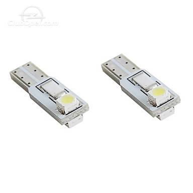

Eu am modelul asta pe masina

La mine au implinit 2 ani, exact cele din poza, doar ca cu 5 smd-uri... Tot LED-u e mai puternic decat orice bec normal

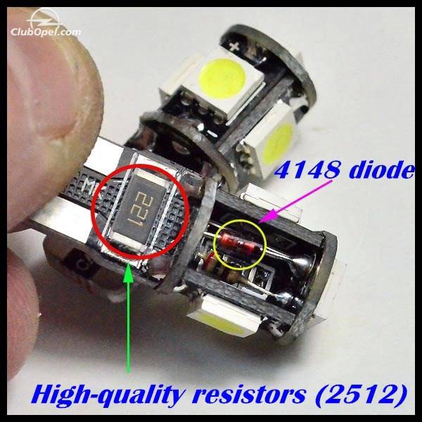

La numar trebuie sa pui model canbus si nu ai nici o problema (nu te zgarci la 3-4 lei ca o sa se prajeasca ledurile in 1 saptamana, ia ceva pe la 20-30 lei setul de 2)
Cele cu canbus au rezistenta pe placa in genul asta:
