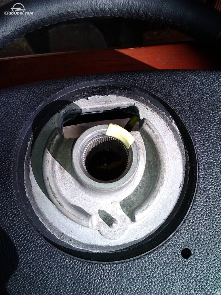

Paºii au fost urmãtorii:
1. Am demontat volanul (se gãsesc paºii exacþi pe www, cu tot cu video).
2. Am degresat/curãþat spatele volanului (la prindere) ºi partea de contact a acestuia cu CIM-ul.
3. Am aplicat banda de teflon pe coloana volanului. Trebuie folositã bandã dublu adezivã cât mai subþire ºi de calitate. Eu am folosit ceva bandã creatã special pentru lipirea linoleumului ºi a mochetei (o aveam prin casã).
4. Am gresat cu vaselinã siliconicã CIM-ul.

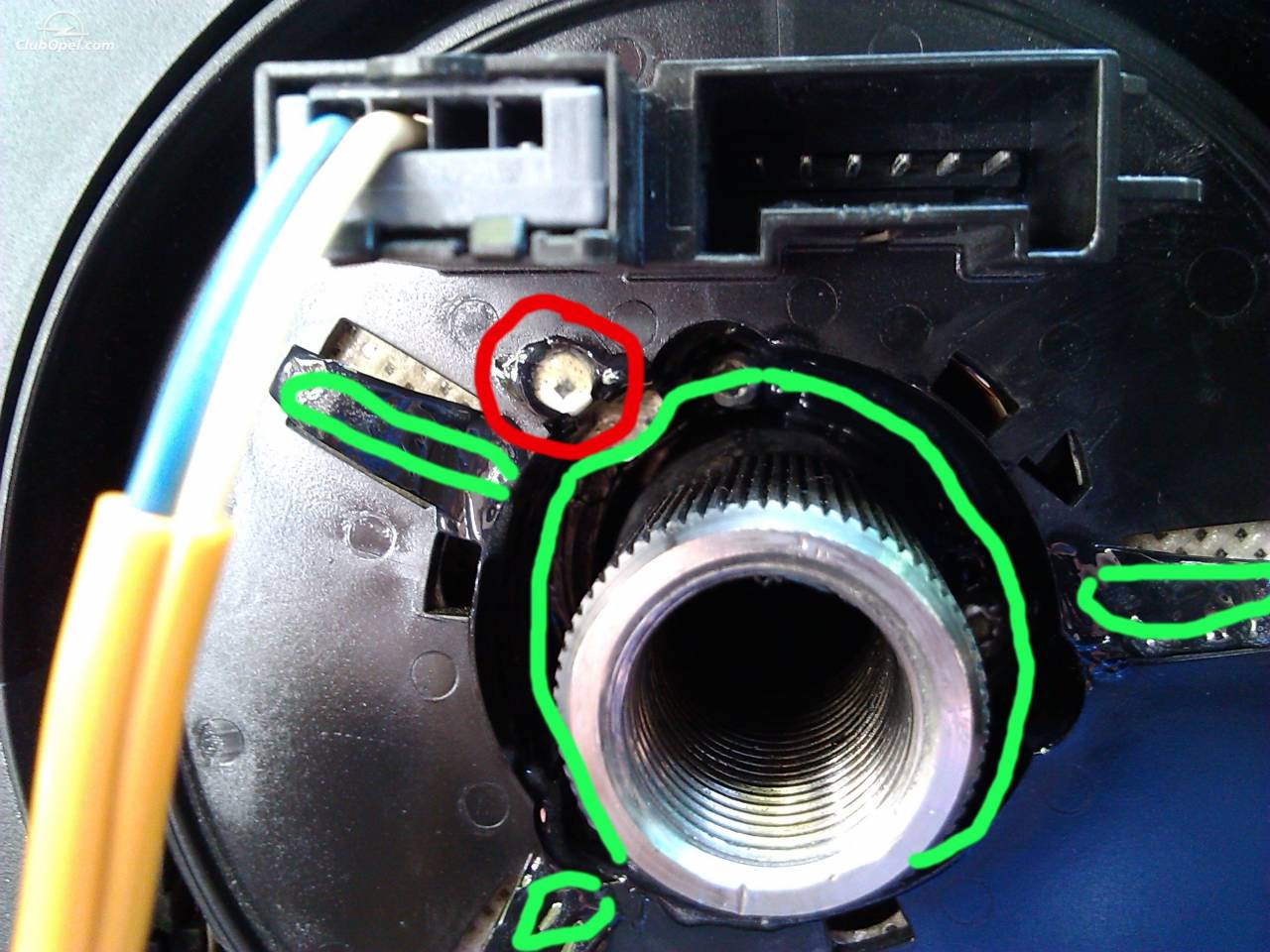

- ce este încercuit cu roºu - cel mai probabil de acolo vine zgomotul, de la sistemul de blocare al volanului. Piesa aceea micã de metal freacã direct plasticul ºi la apãsarea acesteia fãcea un zgomot asemãnãtor, ca de arc. Foarte posibil în mecanismul ei chiar sã existe un arc, nu ºtiu exact. Dupã gresare zgomotul a dispãrut.
- ce este marcat cu verde - zonele unde am aplicat vaselina siliconicã pentru a fi gresatã bine toatã zona.
Aºa arãta CIM-ul înainte sã montez volanul.

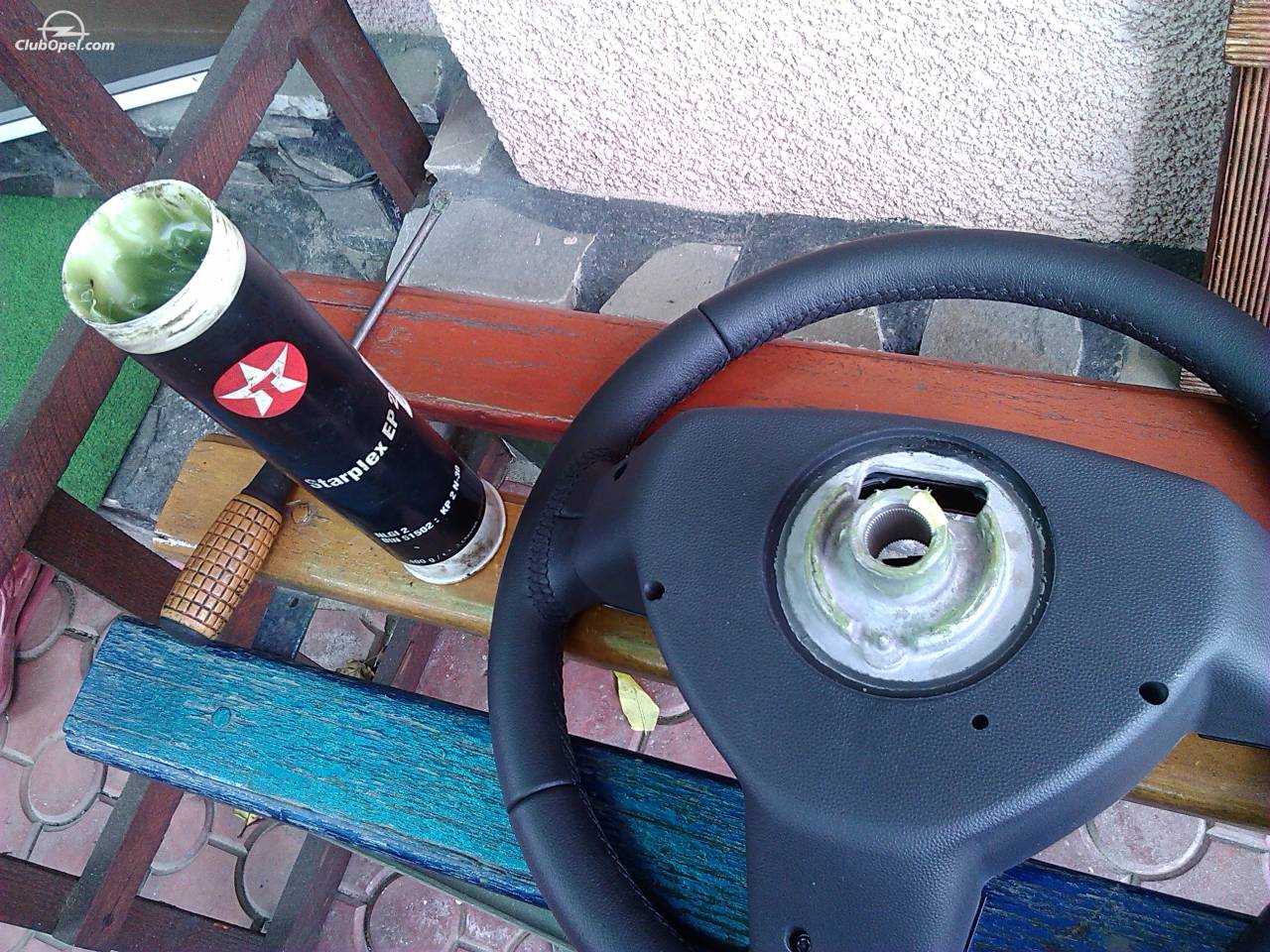

5. Am gresat ºi coloana volanului suplimentar, pentru orice eventualitate cu niºte vaselinã Texaco de calitate ce nu curge la cald ºi nici nu se usucã prea uºor. Aºa arãta volanul înainte sã-l montez la loc.
6. Rezultatul? Zgomotul a dispãrut complet, sper sã ºi þinã, dar la câtã vaselinã am bãgat acolo, nu cred cã mai am treabã câþiva ani. Acum rãmâne de vãzut.
