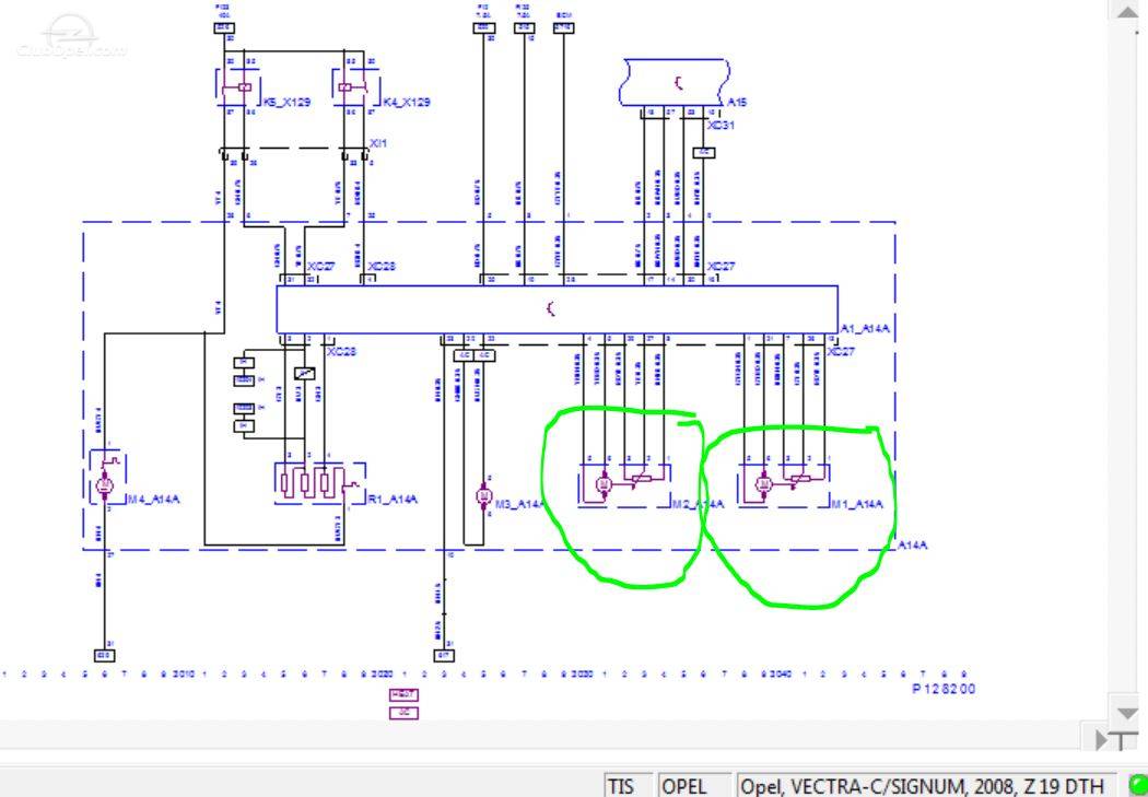

salut,
si eu am o problema asemanatoare, am bagat freon si aer am usor rece usor pe clapeta de la sofer, pe cele centrale + dr nu am decat aer cald ...aveti idee de unde sa o apuc?

salut,
motorasele care actioneaza clapetele, pe schema apar doua, de verificat.
alte idei nu am, de partea electrica vorbesc.am inteles ca trebuie doua presiuni cumva, ceva...habar n-am, cineva care intelege bine sistemul ac ar putea sa intervina.
presupunind ca ceea ce ai facut pina acum este corect, a mai ramas doar asta cu motorasele, dai jos plasicele ca sa ajungi la ele si le urmaresti la treaba sa vezi ca lucreaza bine.
