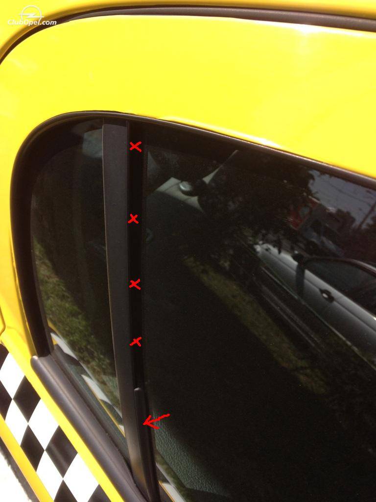

3. La usa din spate dreapta lipseste o portiune de cheder vertical , in consecinta la viteze medii spre mari face zgomot si intra si frig pe acolo.
Se gaseste asa ceva de cumparat, ce cod are.

legat de cheder cauta la dezmembrari ca sigur gasesti. Ala este important si pentru apa...

chederul acela poate sa fie si cazut, desprins (daca nu e rupt)
lasi geamul jos si usor il desprinzi si tragi de el apoi il fixezi pe pozitie
eu il aveam lasat in jos si vajaia in masina apoi am vazut ca defapt era in jos bagat in interiorul portierei.

3- a alunecat in jos. trebuie sa il scoti si sa afli de ce a alunecat (normal nu are voie)
