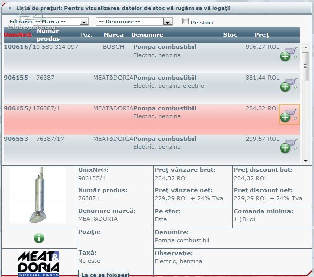

poi pompa noua... daca nu mere pe direct... nu ai ce sa-i faci caci este incapsulata...
nici nu costa mult... in jur de 150 RON

salut , asa am patit si eu si nu am avut ce sa ii fac, am luat de la dezmembrari , 80 ron , bafta

I-si mai da duhul,nu drumul.Unele incep sa dea semne de oboseala,adica se blocheaza,dar daca-i tragi una la rezervor,mai faci o tura,doua.Stan patitul.Deci,chiar daca o deblochezi ,o faci pe moment,si o sa te lase iar cand o sa0ti fie lumea mai draga...,de o sa vii acasa cu ea ori in stanga,ori pe platforma.La fel am patit si eu,m-a lasat de-odata.Scos capac vizita porbagaj,lovitura de rigoare,pleaca,apoi cand mi-era mai bine,la padure la gratar,i-am dat ca la masina de cusut Veronica,si tot nu a mai vrut.Nu ai ce-i face,una noua functie de buget,ori una SH.A-si opta totusi pentru una noua.SH-ul este loterie,data jos de pe cine stie ce masina,ori si a ta a fost Bosch ,cu pusca si cureaua...
Se gasesc si mai ieftine,asa cum spun baietii.Bosch-ul cred ca este cam scumpa.Eu am luat un... ,nu mai stiu ce marca,dar nu Bosch,pe care am dat vre-o 240 lei,pentru motorizarea mea,dar la care mi-au dat garantie 5 ani.Pai,sa ma tina ea 5 ani...
