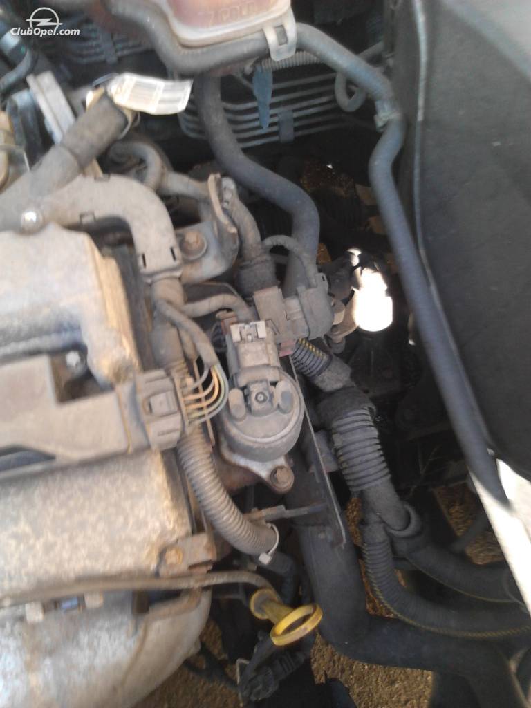

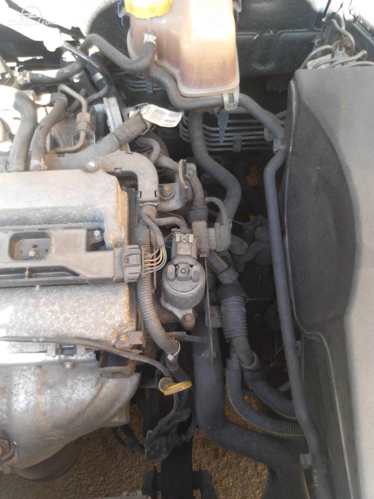

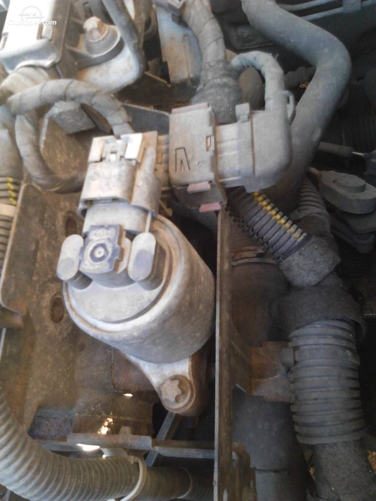

cristiruginescu a scris:pentru cei care zic ca z18 are egr va rog sa imi trimiteti si mie o poza sa vad cum arata ca nu am mai auzit pana acuma, am vectra b z18 din 2001 si din cate stiu la motoarele astea egr-u nu exista, gazele se recircula prin motor. nu mai este piesa in sine afara.
exista 2 tipuri de z18xe din cate stiu ,90 kw , si al 2 lea nu stiu sigur, 92 kw parca
Cind nu inteleg ceva,intreb! Cum e posibil a exista recirculare "prin motor".fara EGR...?In anul 2001,au fost echipate cu EGR,doar motoarele cu codul Z18XEL...

big_electro61 a scris:
Augustin73 a scris:eu cred ca mai ai de invatat , z18xe sunt si cu egr ...
Toata lumea are de invatat,permanent... Din ce stiu,Z18XE,nu are EGR,iar ca urmare a dotarii cu EGR,automat i s-ar schimba codul motorului,softul,modificari ce tin de instalatia electrica,etc... Ce inseamna de fapt,codul unui motor...? E suficient sa fie modificat doar soft-ul(puteri diferite),si automat difera codurile motor...s-au facut cateva si cu EGR , dupa care au constatat ca ar fi mai bine sa-l scoata , crescand performantele acestuia , avand evacuarea mai rapida ; codul motor este acelasi e posibil sa fie anulata doar mufa de la EGR pentru cele fara si EGR-ul evident. Apropo am inteles ca se poate anula EGR-ul punanduse o garnitura inchisa sub el , gazele trecand direct spre esapament.
