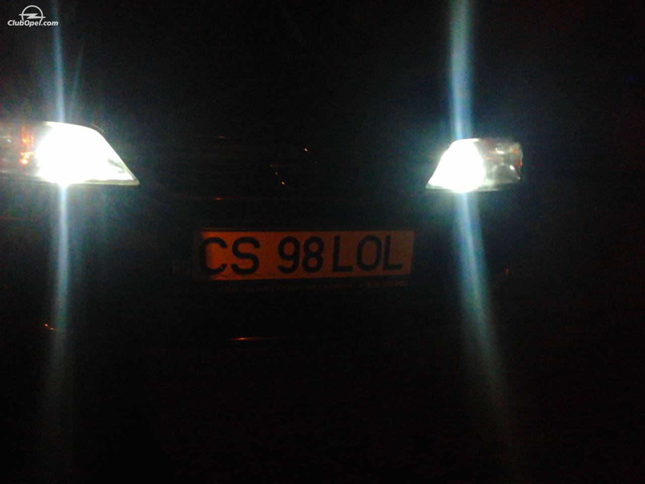

Am pus pozitii pe led alb , soclu T10

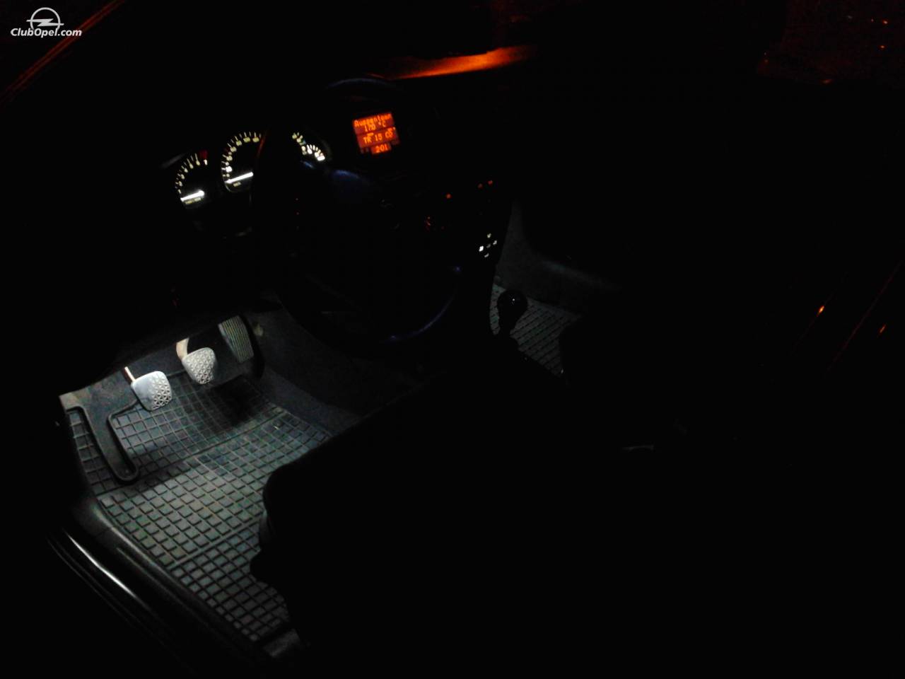

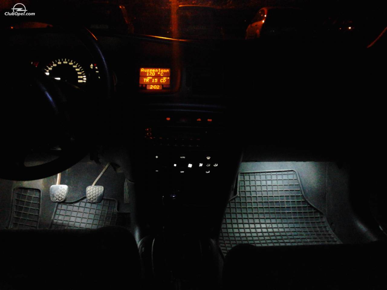

Banda de leduri sub bord , legate la senzorul de la usa , se aprind cand se deschide usa si se sting cand se inchide.

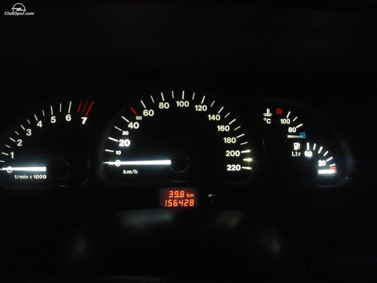

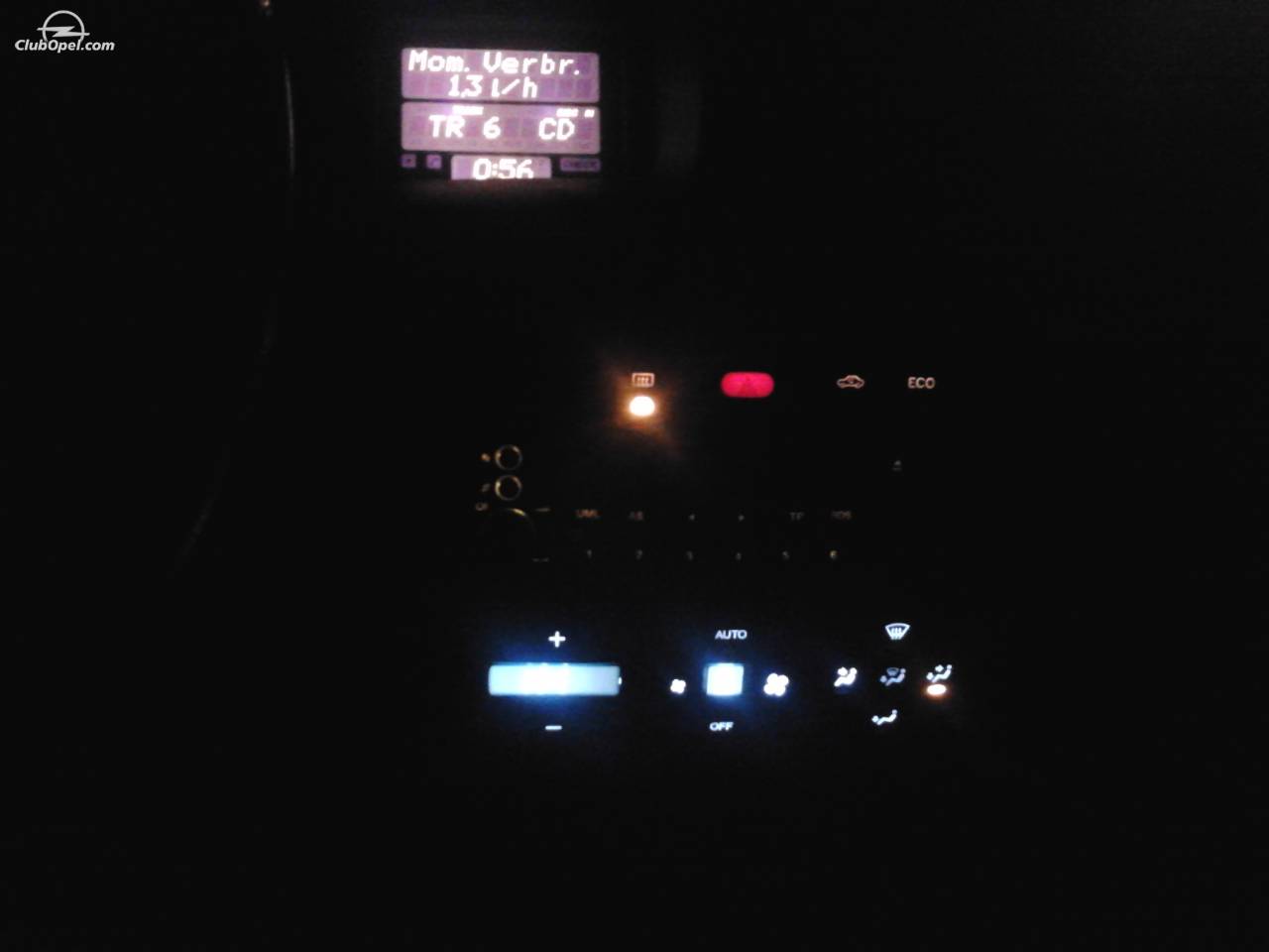

In bord am scos soclurile de T10 si am pus niste leduri mai mari la care am tras fire + si - in locul soclurilor si merge perfect.
Daca mai aveti sa-mi dati niste idei va rog , si ma intereseaza cum as putea sa modific culoarea acelor fara sa le afecteze cumva.

la ace nu ai decat sa pui leduri sub ele ,dar cu niste opritori de lumina confectionati din capac de marker de dimensiune cat sa iti intre acolo in bord astfel incat lumina data de ledurile de sub ace sa fie directionata doar in sus ,nu si in lateral spre cadranele ceasurilor.
spor la treaba,ai putea sa incerci sa schimbi si becurile din MID tot cu leduri.

Poti pune o poza cu banda de led-uri sau sa ne spui ce fel de leduri ai folosit?
