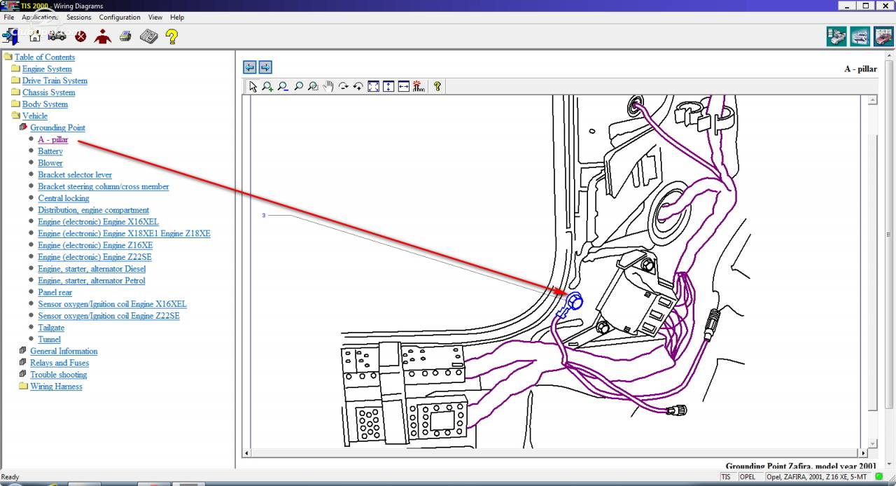

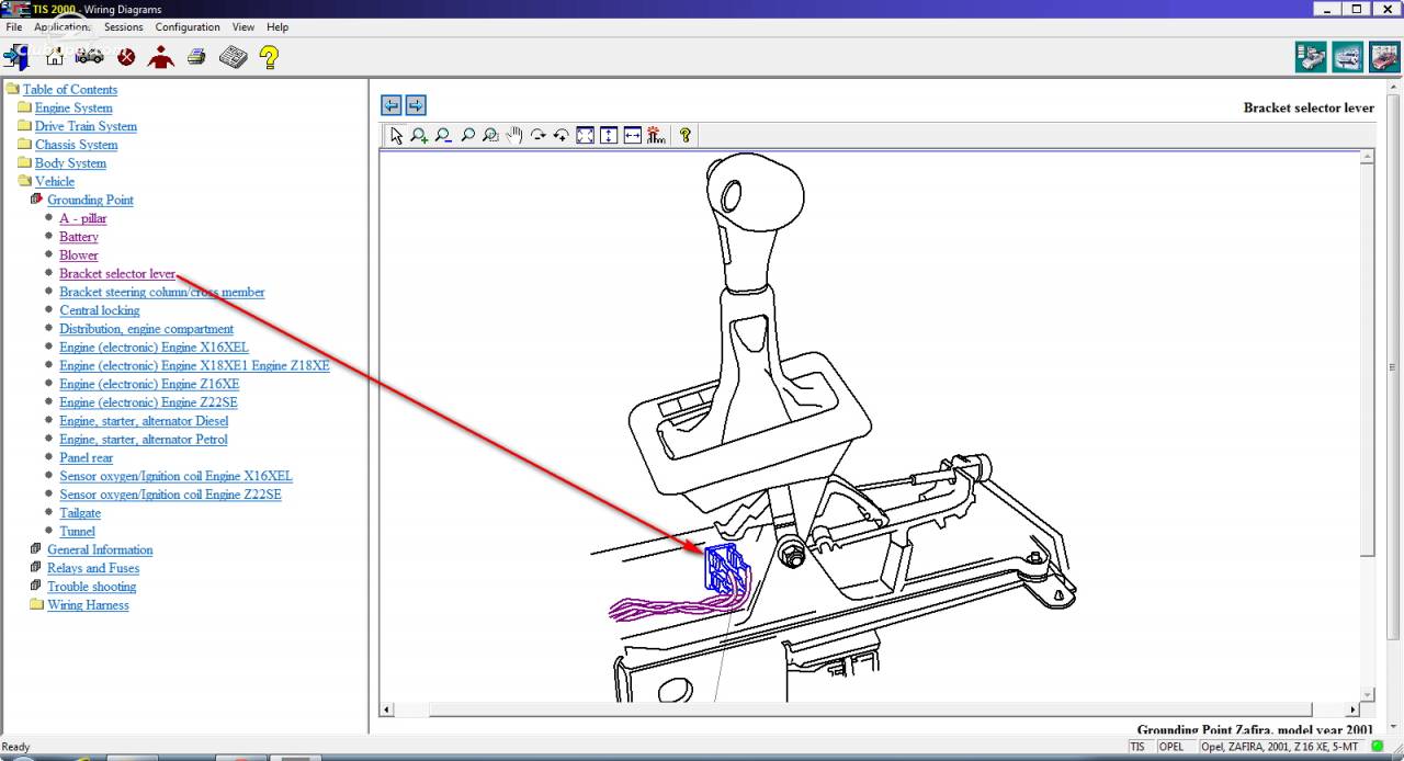

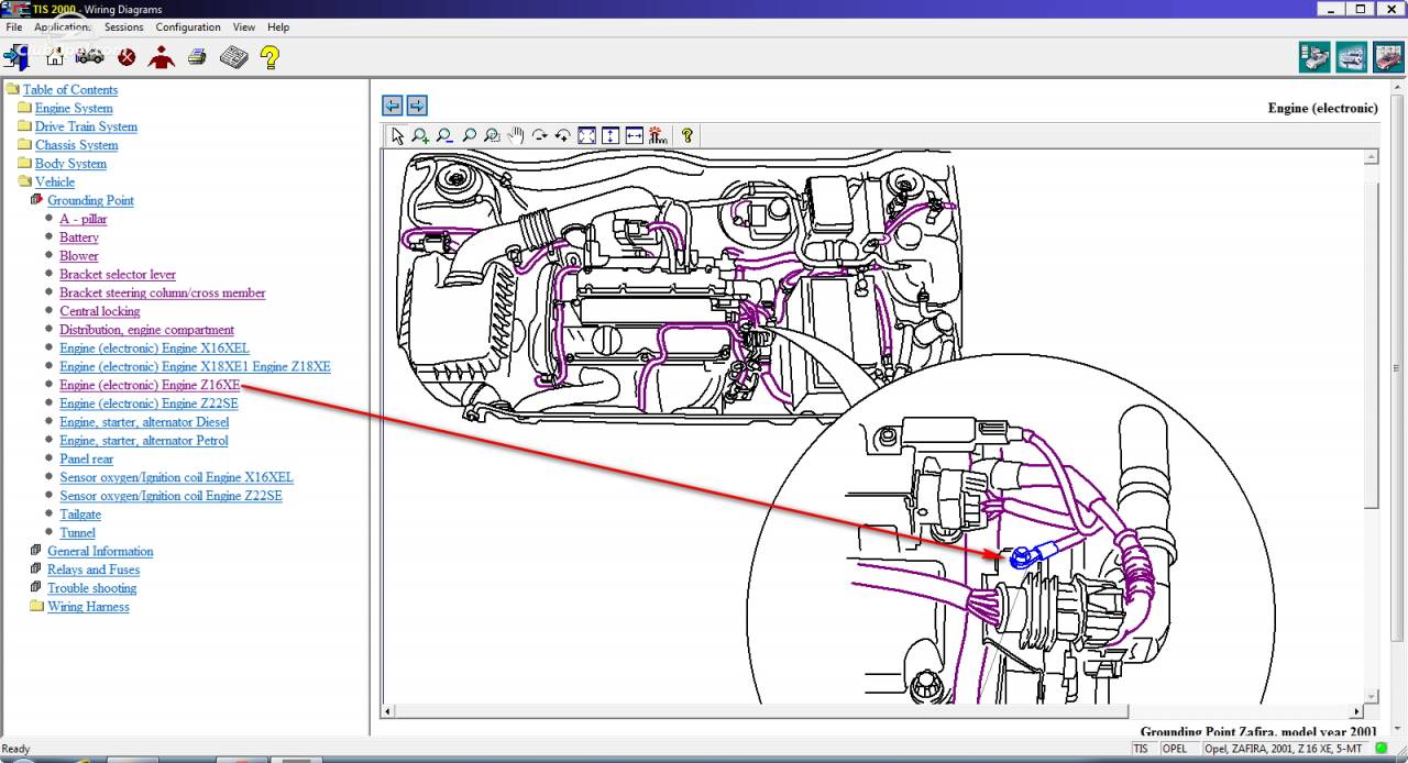

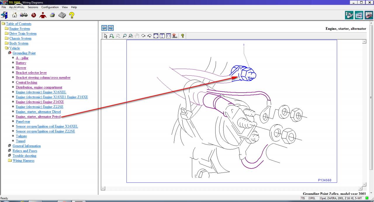

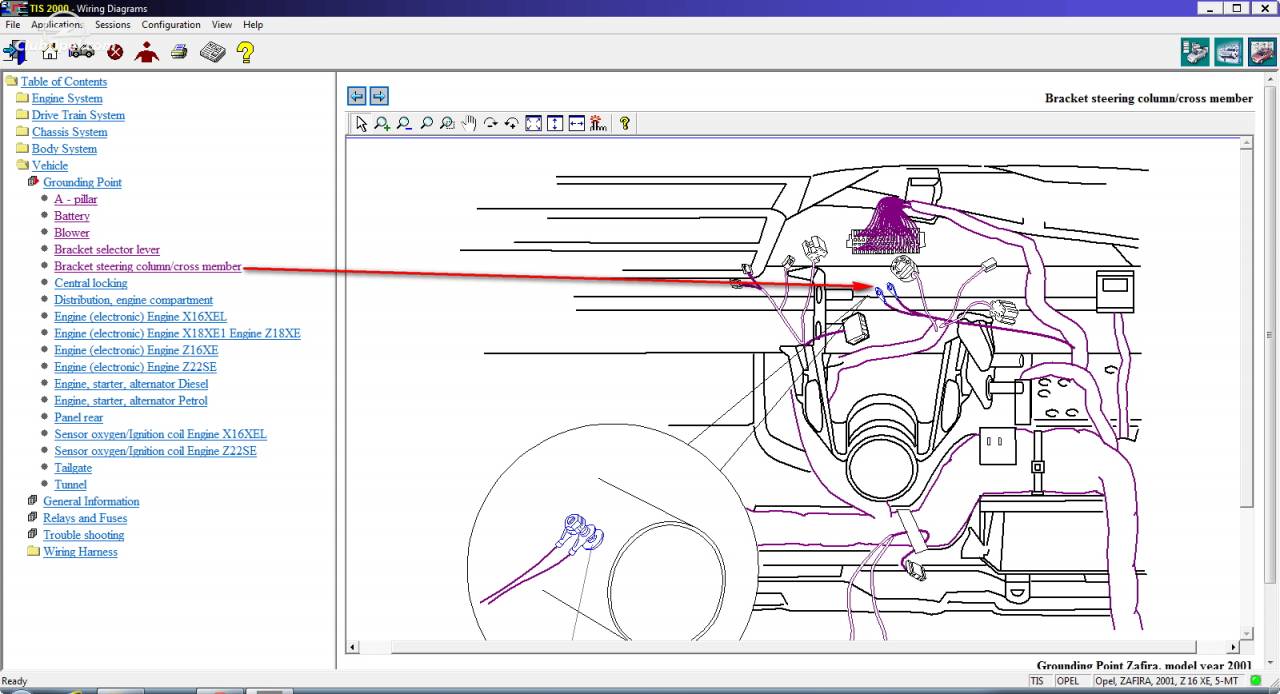

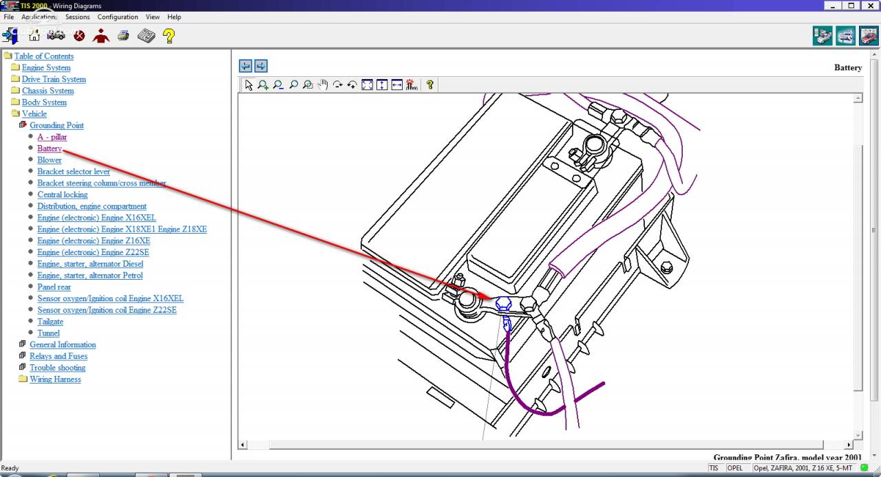

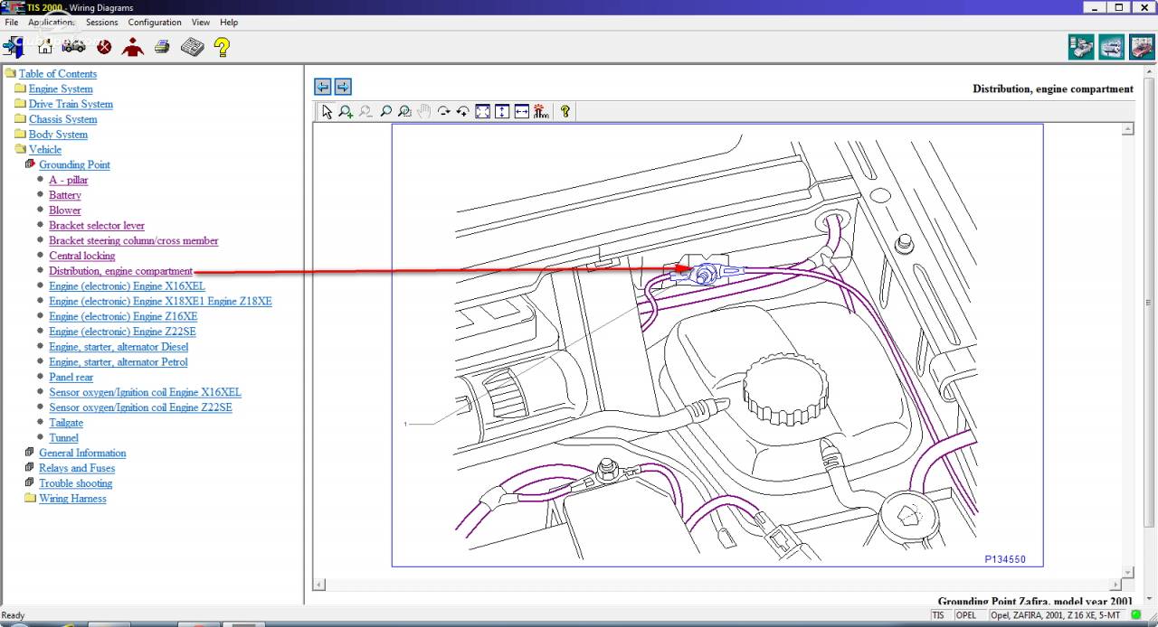

Toate cablurile de masa la Zafira A pozitionare lor in functie de tip motor si nu din auzite. (sa nu incurcam borcanele)
Doresc sa curat toate cablurile de masa.
Daca ma puteti ajuta cu pozitionarea lor pe masina-motor cu poze desene etc...
Si ce cabluri, este bine sa mai fie curatate de oxidari etc...
Multumesc!
Multumesc!

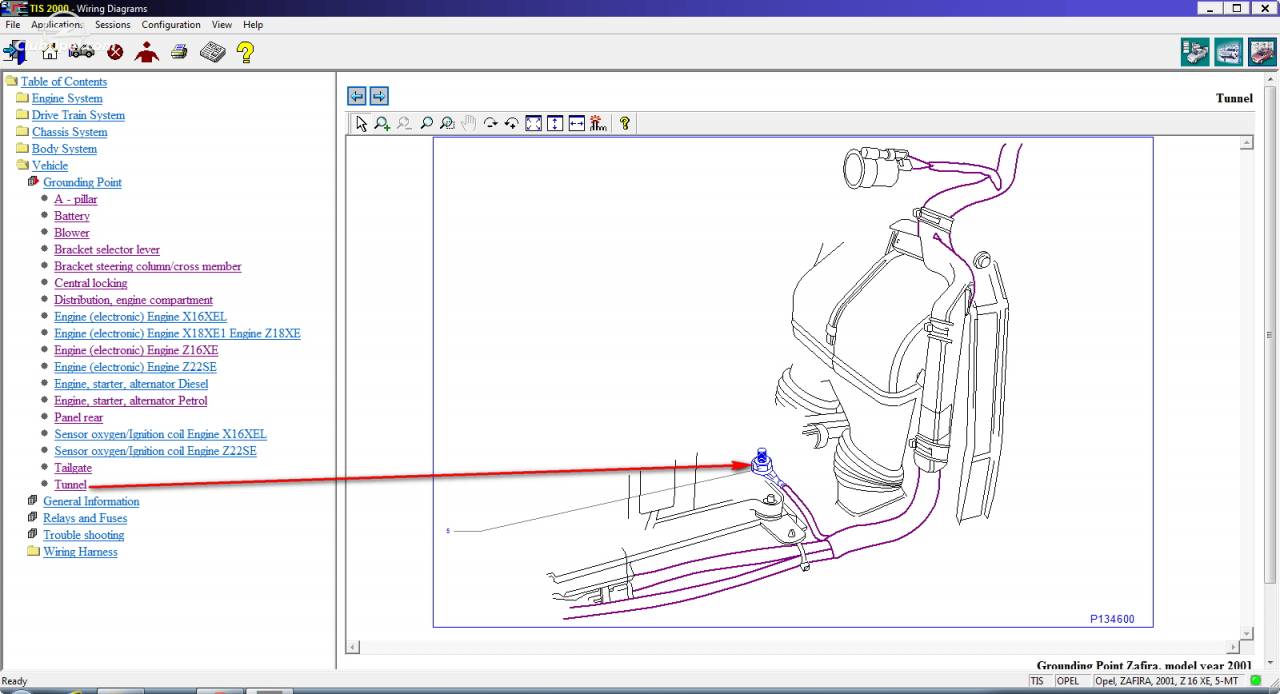

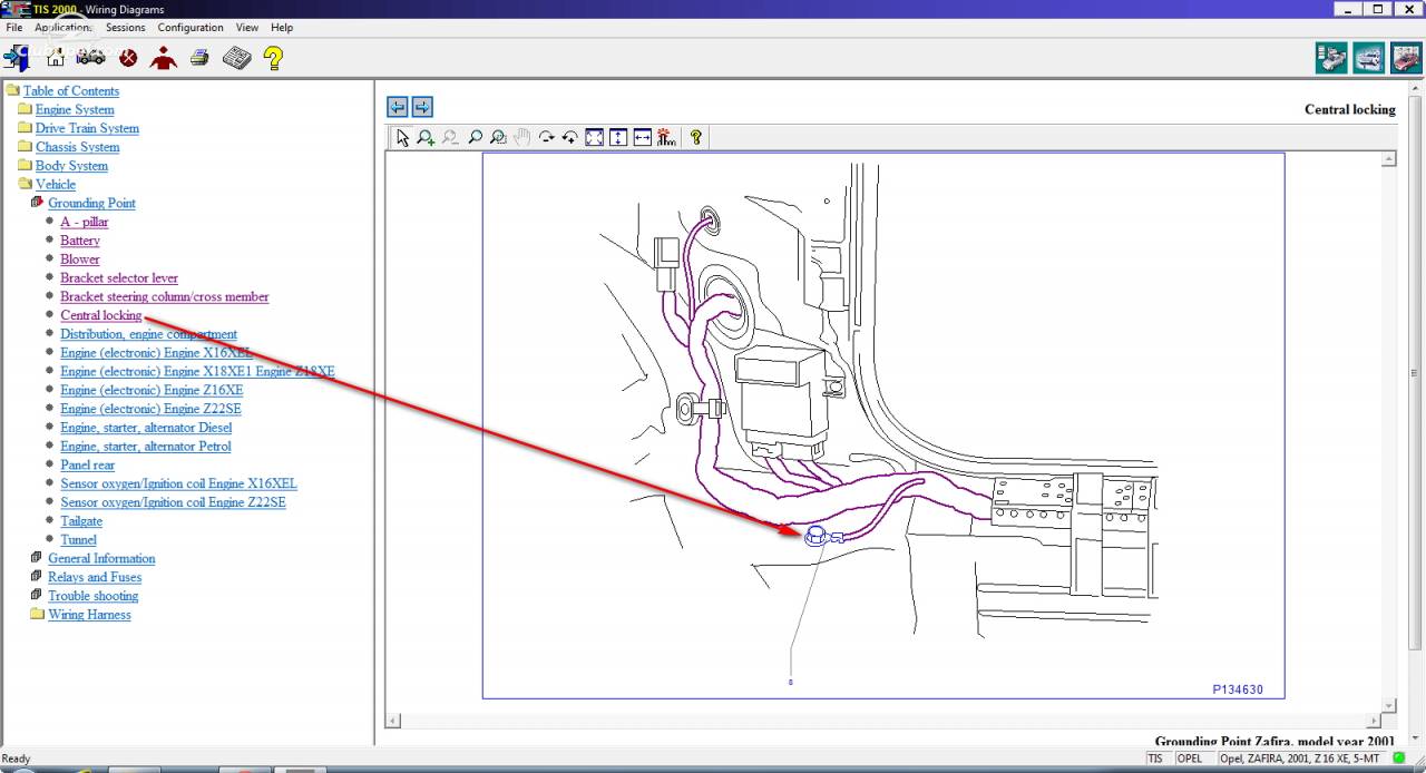

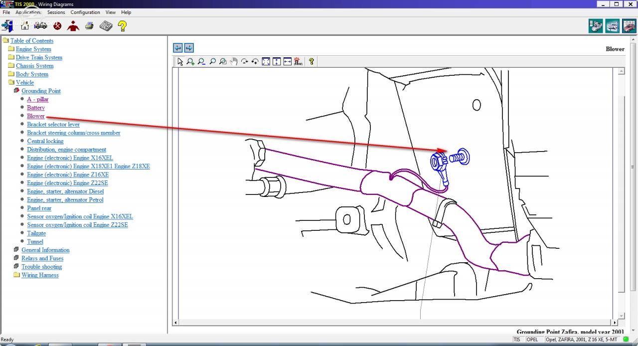

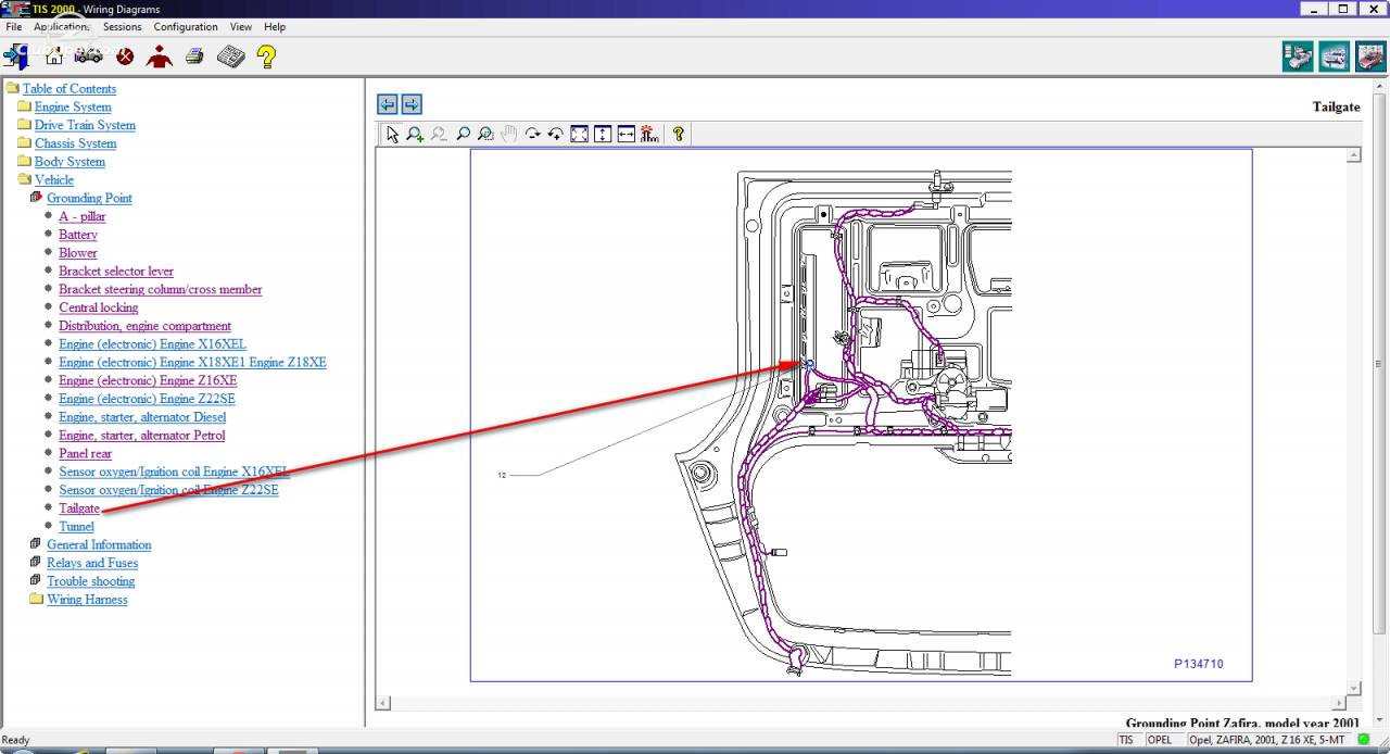

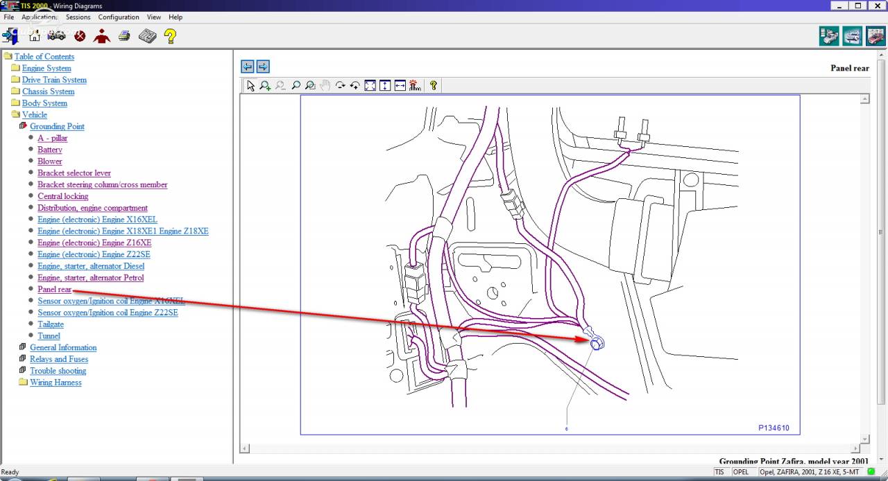

Multumesc catastefan numai ca unele nu imi pot da seama unde se afla.
daca poate un coleg sa le explice zona pozitia.
1 - Nu stiu unde vine?
3 - Nu stiu unde vine?
5-6 - Nu stiu unde vine? (ce reprezinta piesa aceea cilindrica)
10 - Nu stiu unde vine?
2 - Cel de pe borna negativa (l-am vazut l-am curata dar nu stiam ca este de masa.)
4 - Nu stiu daca este (sau daca exista o sa ma uit)
7 - Cel de deasupra la vasul de expansiune (stiam de el il vezi cu ochiul liber este curatat)
8 - Este chiar langa ECU urmeaza sa-l curat.
9 - Zona dificila cand o sa curat contactele la electromotor o sa vad.
11 - Pare sa fie la hayon pe partea stanga.
12 - L-am vazut cand am schimbat garniturile la radiator urmeaza sa il curat.
Bine inteles cu borna negativa scoasa sa nu stricam ceva.
