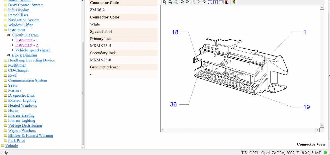

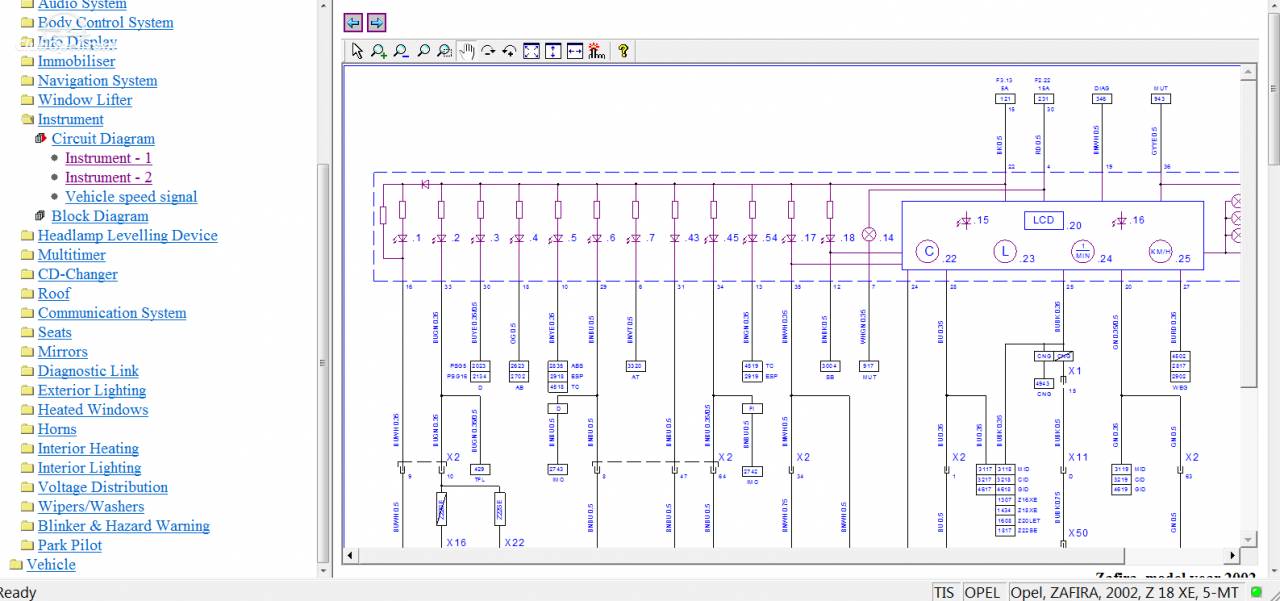

sigurantele 13 si 22 sau mufa de la bord de verificat. (13, mai ales, scoate-o din locas si verifica sa nu fie pinii oxidati))
uite si o schema partiala a instrumentelor, 13 alimenteaza multi martori si ceasurile
uite si mufa

Multumesc Gabimilo 1 pt schema. Verif8cat sigurante.Sunt bune. Sapaturile continua.
