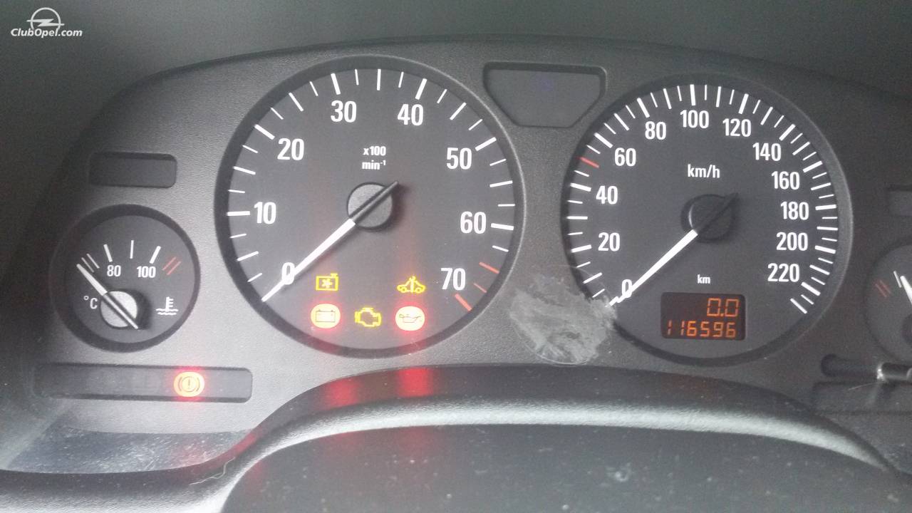

Am si eu o mare problema 😢 , am cumparat un opel astra g 1.2 din 2001 55kw care nu parea sa aiba probleme, tind sa cred ca cel care mi-a vandut masina a facut un schimb de ulei si a curatat motorul si de asta nu mi-am dat seama si m-am trezit ca imi baga apa in baia de ulei si nici nu mai porneste motorul cei drept am mers ceva cu masina (in jur de 300km) si am inteles ca e garnitura de chiuloasa arsa dar de ce nu mai porneste deloc si nu invarte doar se aprind mai multe becuri in bord....daca ma puteti ajuta cu ceva informatii pentru ca nu prea ma pricep fiind prima mea masina ...va multumesc anticipat

Dupa ce da-i la cheie martorul cu motorasul ramane aprins (errori stocate) si mai care din cele din poza.

Pe joja nu aveam pasta din aia in schimb nivelul pe joja este peste maxim, doar pe buson si in interior am pasta iar erorile nu mai pot sa le verific pt ca am dus masina pe platforma si acum a ramas la un service abia luni se apuca de ea, raman aprinse toate din fotografie , da si cel de la ulei ramane si nici nu se aude nimic daca vreau sa o pornesc doar se aprind acele becuri in bord si cand dau cheie sa pornesc scade putin intensitate luminozitatii la ele si atat nu invarte sau sa faca un sunet ceva motorul....

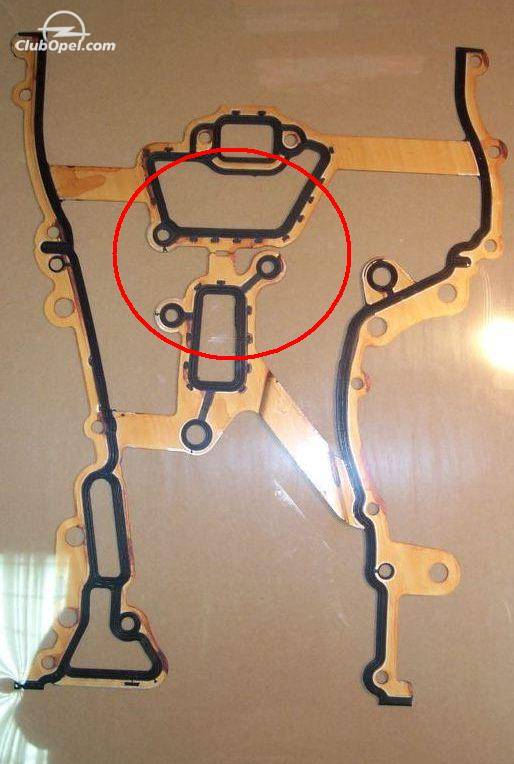

Exact cum a spus si colegul @ vallyyy garnitura la distributie e problema. Lasa garnitura la chiuloasa in pace, aia nu cedeaza cu una cu doua.
O-ring arbore cotit (cum arata ?), semering distributie... nu au nici o legatura cu circuitul de apa 😊
In zona incercutia exista probleme la tine acum. Este o problema des intalnita la acest tip de motoare. In zona respectiva garnitura cedeaza si se amesteca lichidele intre ele (ulei+ apa) .

Poate a schimbat-o depinde si la cine, poate nu a pus silicon cum arata dancuciureanu in poza, sau a strans-o numai la mana (oricum se va vede la fata locului la desfacere)
https://www.clubopel.com/vie...p?p=496188#496188
