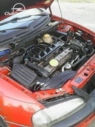

ok, am vazut clar acum cat de cat.. deci, e ceva de calorifer.. vine de la chiuloasa, trece printrun robinet ceva in care intra un furtunas albastru mic ( ptr. vid ceva cred ) si apoi intra in interiorul masini.. sunt 2 furtune.. ala spartul e cel primul de langa distributie. Daca nu ma insel, intra undeva intro chestie de genu aleia din poza https://www.clubopel.com:808...269_rtguvnyuj.jpg asta

ala este robinetul vacuumatic. la tine e furtunul care pleaca, face cot si apoi are un T (pleaca un furtun mai mic)? De ce intreb? Sunt curios cum ai tu, deoarece eu am probleme cu acel T, n-am avut timp sa stau de ea sa-l repar, vroiam sa-l cumpar din dezmembrari si am inteles ca tigrele pana in 97 nu au acele lucruri, dar vad ca a ta are. Ai AC?
