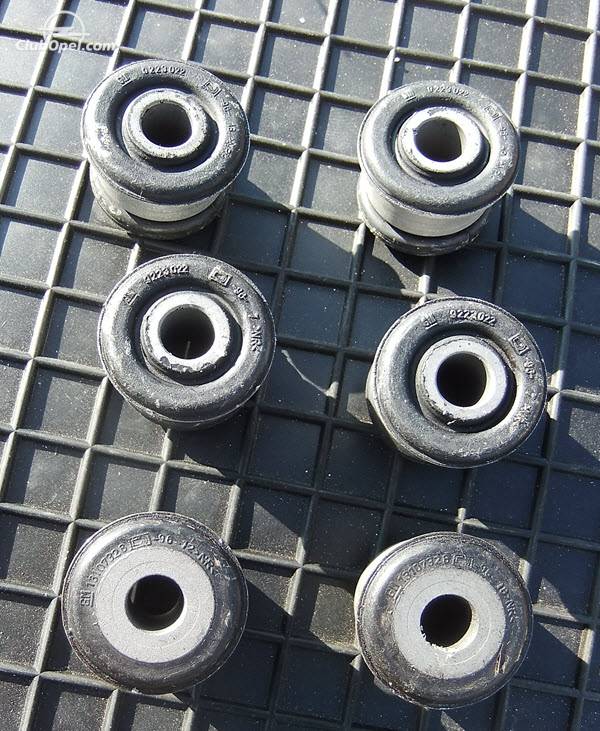

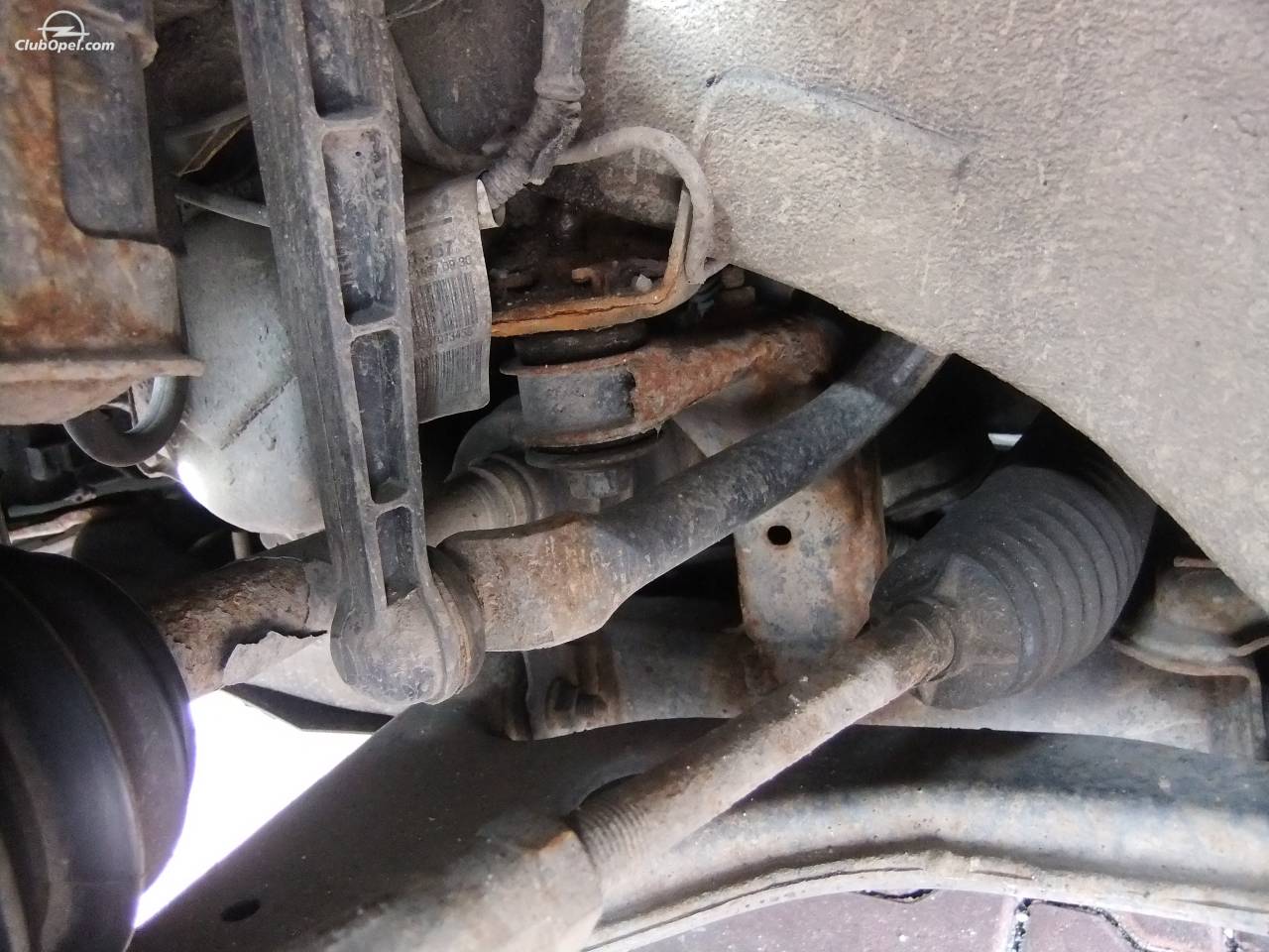

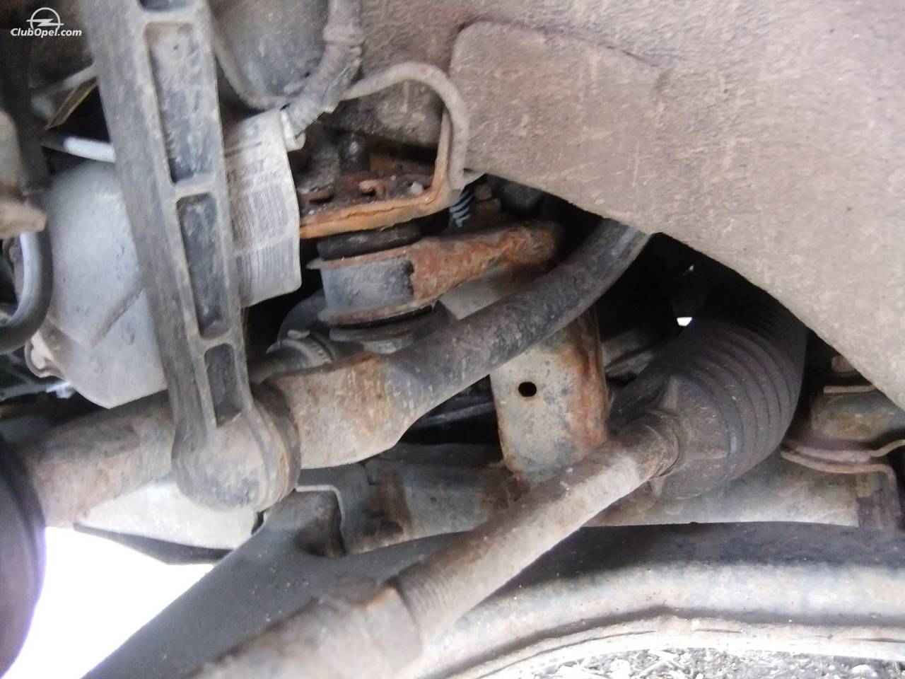

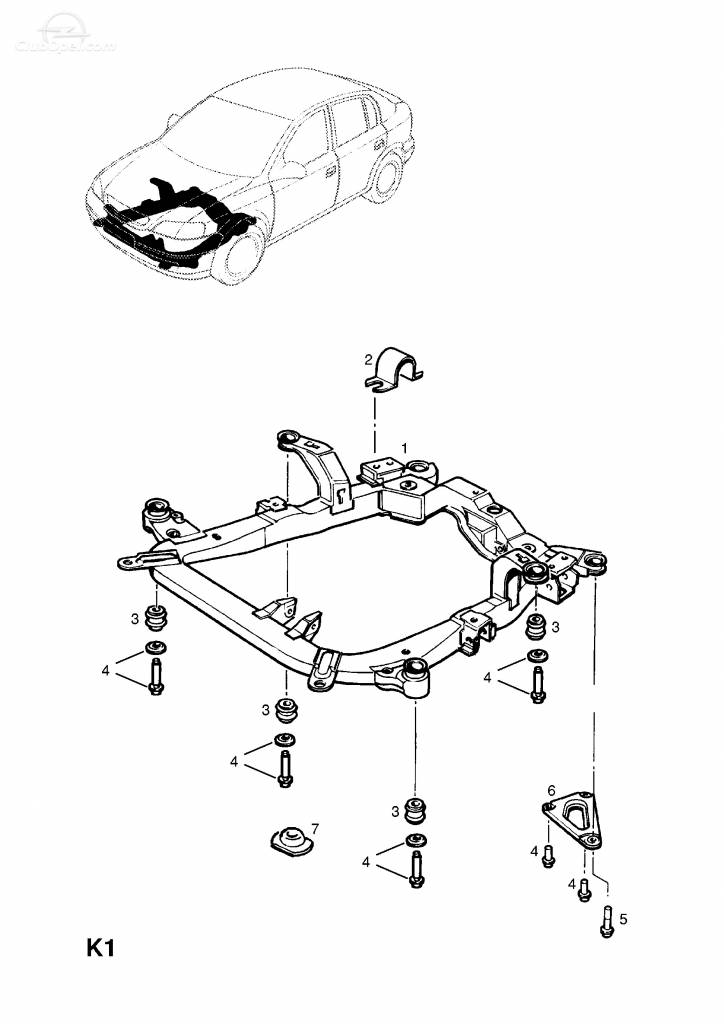

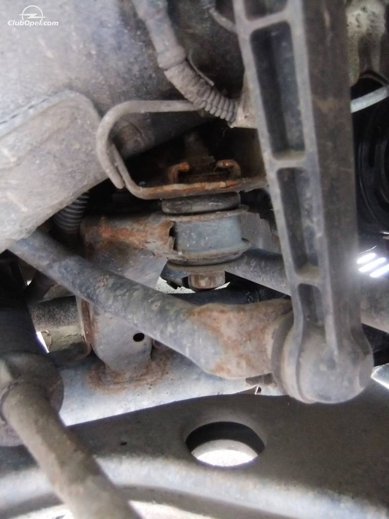

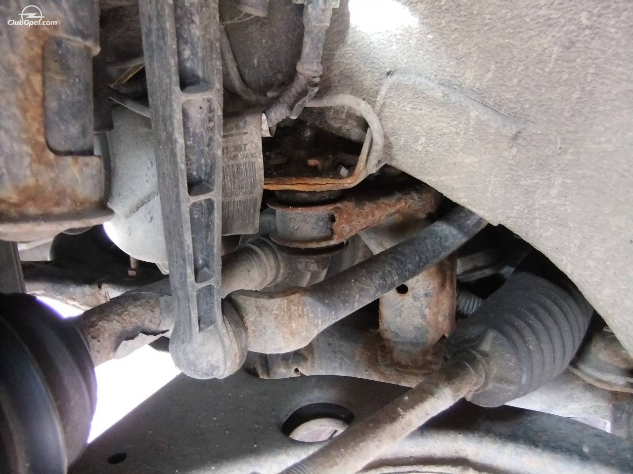

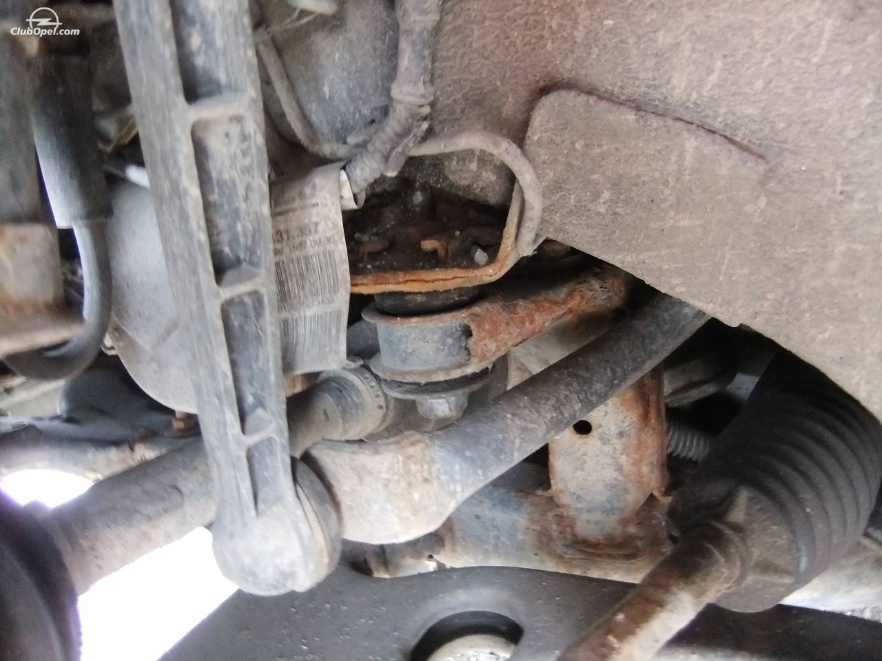

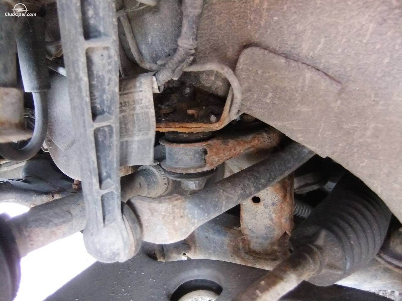

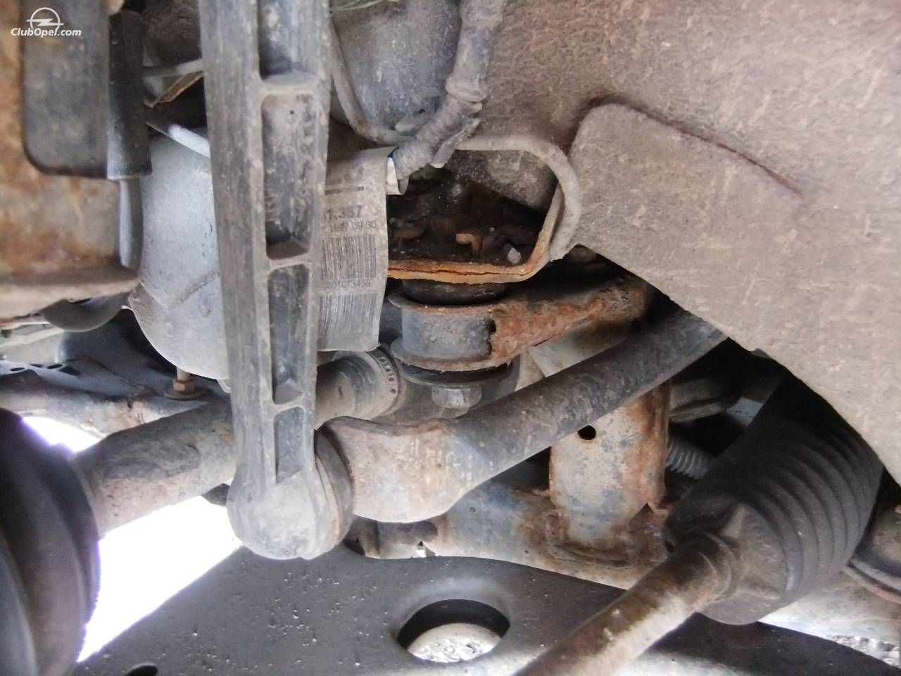

Ce cod piesa are bucsa aceasta si ce rol are.
(cand merg cu masina zici ca merg pe valuri si banuiesc ca de la bucsa aceasta. (stiu o sa spuneti bara stabilizatoare, bieletele antiruliu, directie, nu cred ca este cazul).
De cautat le-am cautat poate unde nu trebuie, Daca ma puteti ajuta.

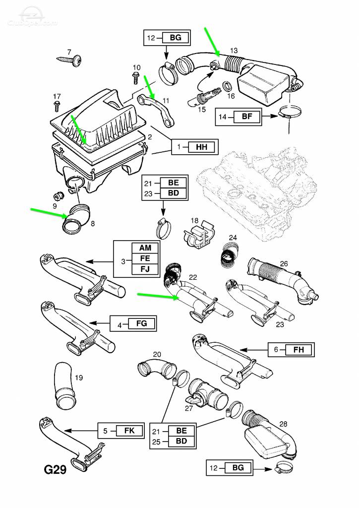

Colegi care au Zafira A 2001 Z16XE puteti sa ma ajutati. (toata tubulatura de aer)
Ce coduri au aceste piese pe masinile voastre. (nu din programe va rog, vreau sa vad cum este pe pe masinile voastre.)
La mine nu prea se pupa intre ele.
Vreau sa le comand la dezmembrari si vreau sa le pun cap la cap sa iasa treaba buna. (care raman si care sa le cumpar)

bucsa cadru motor,ai PM unde le gasesti pe cod original
ia uitete si la calea de rulare a cauciucului(aia care calca pe asfalt)bucsile alea troncane de te scoate din masina,nu da senzatia de mers pe valuri
ce ai pus cu sageata este pentru z16xe,tubulatura admisie

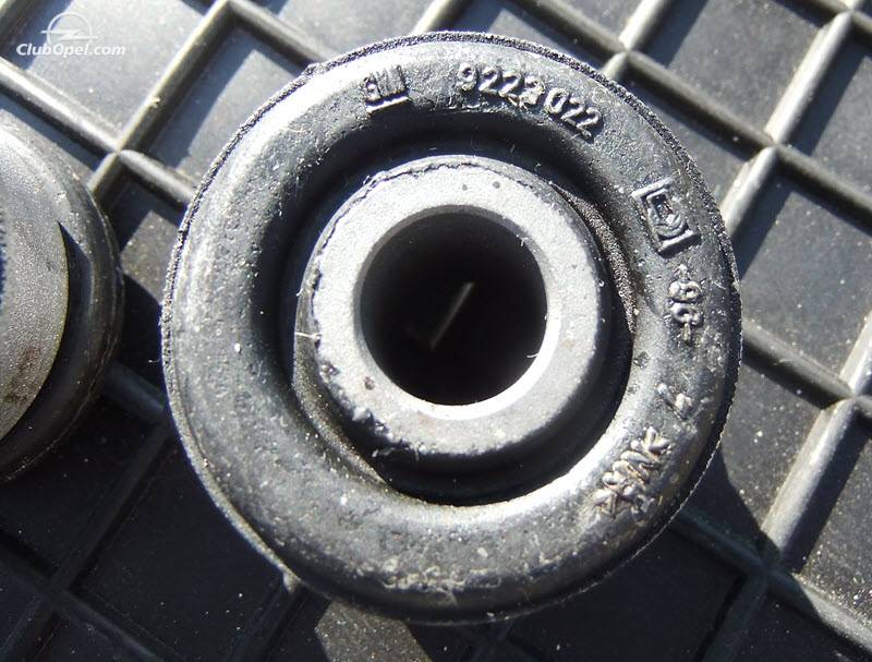

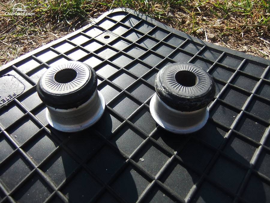

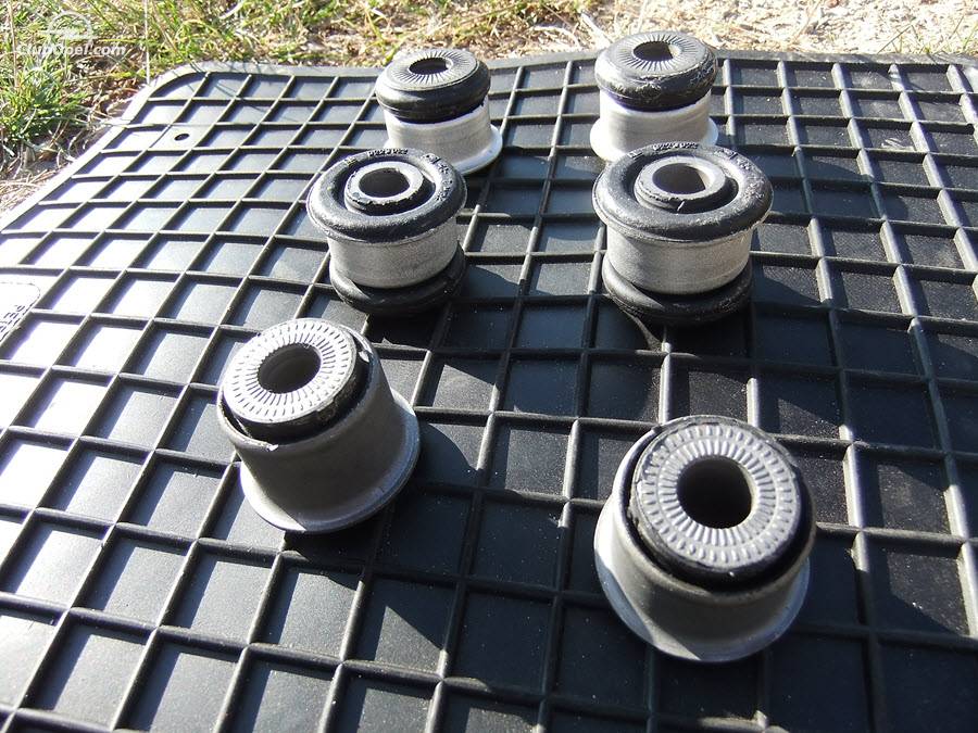

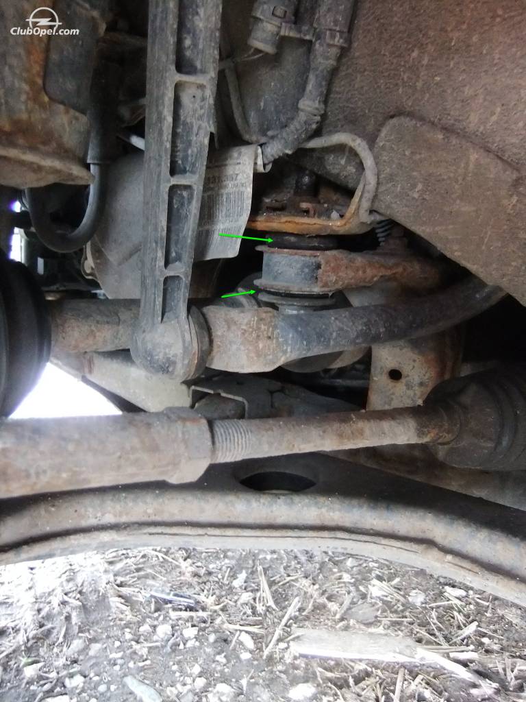

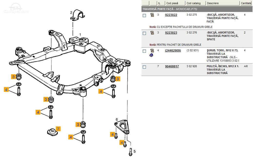

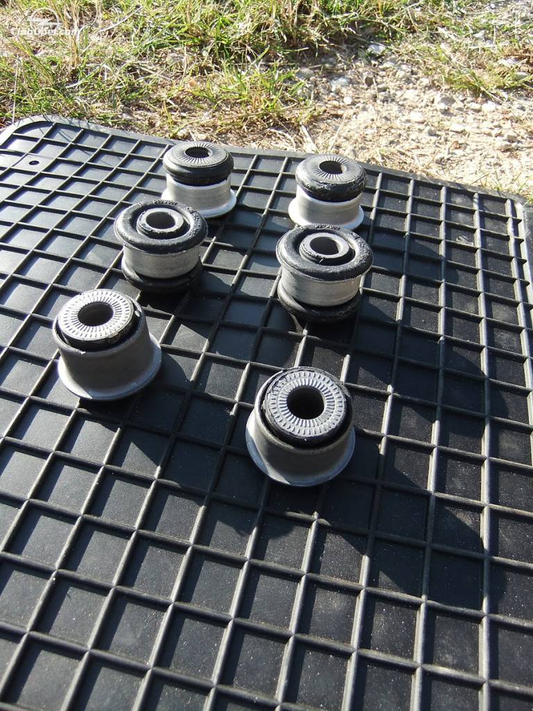

Am gasit-o
http://www.partsbase.org/parts/ope-302290/
Bucsi (nr.3 din poza)
Cod piesa: 90498689
Suruburi si saiba: (nr.4 din poza)
Cod piesa: 24462909
ms.
Mai ramane tubulatura admisie aer sper sa o rezolv.
Cod piesa: 90498689
Cod piesa: 24462909
ms.

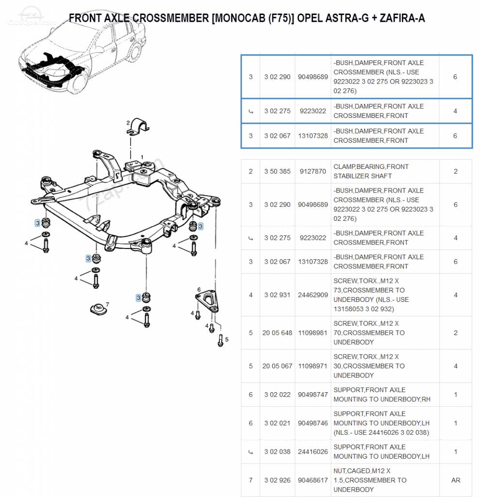

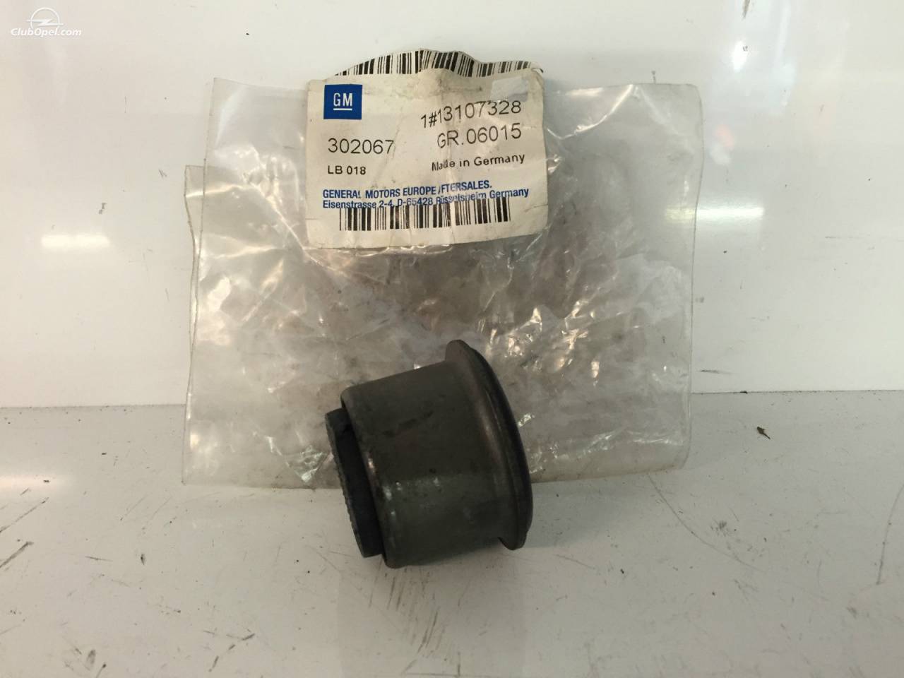

Da am vazut 4 au un cod, 2 au alt cod. (diferente intre ele pot fi cred.)
Cred ca cele doua sunt pentru (laterale).
Vedem.
Apar toate pe piesa nr.3
3 | 3 02 290 | 6 buc -BUSH, DAMPER, FRONT AXLE CROSSMEMBER
3 | 3 02 275 | 4 buc -BUSH, DAMPER, FRONT AXLE CROSSMEMBER, FRONT
3 | 3 02 276 | 2 buc -BUSH, DAMPER, FRONT AXLE CROSSMEMBER, REAR
3 | 3 02 067 | 6 buc -BUSH, DAMPER, FRONT AXLE CROSSMEMBER, 46 X 38.4 X 29.8. -BUSH, DAMPER, FRONT AXLE CROSSMEMBER, FRONT
Vedem.

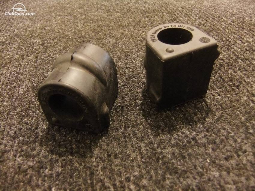

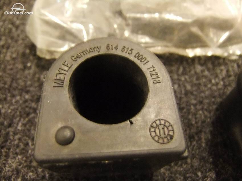

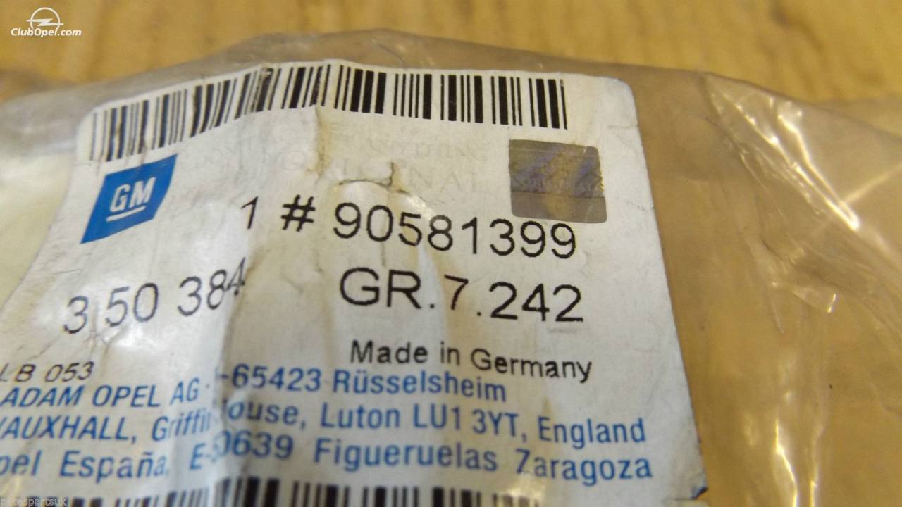

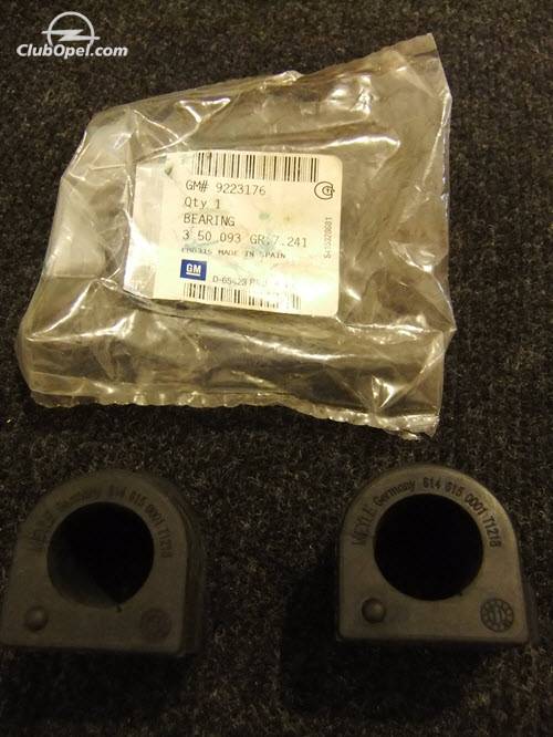

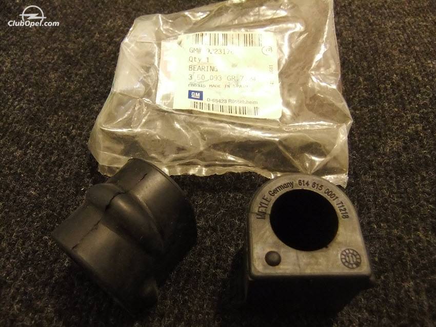

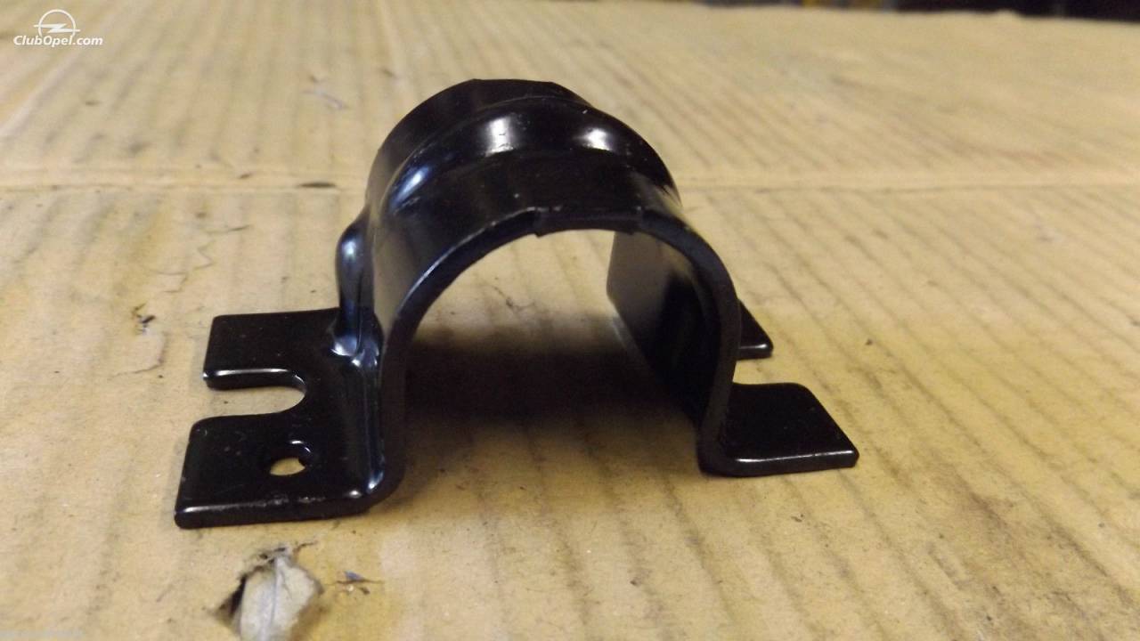

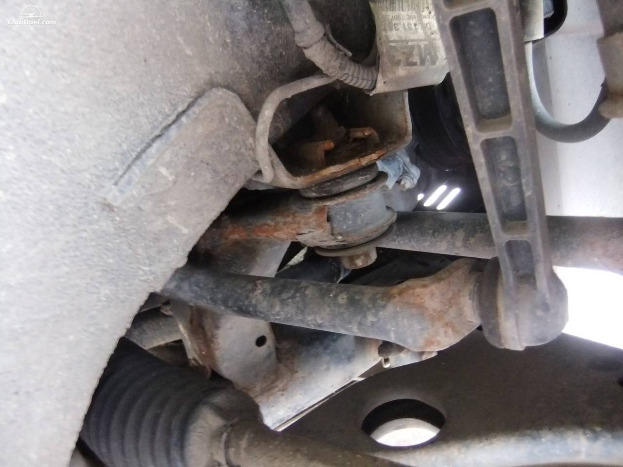

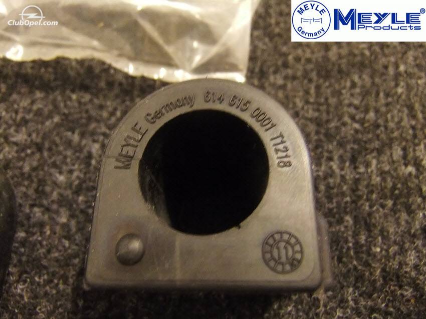

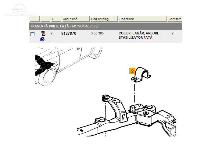

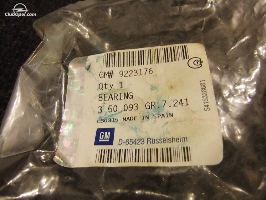

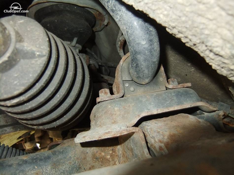

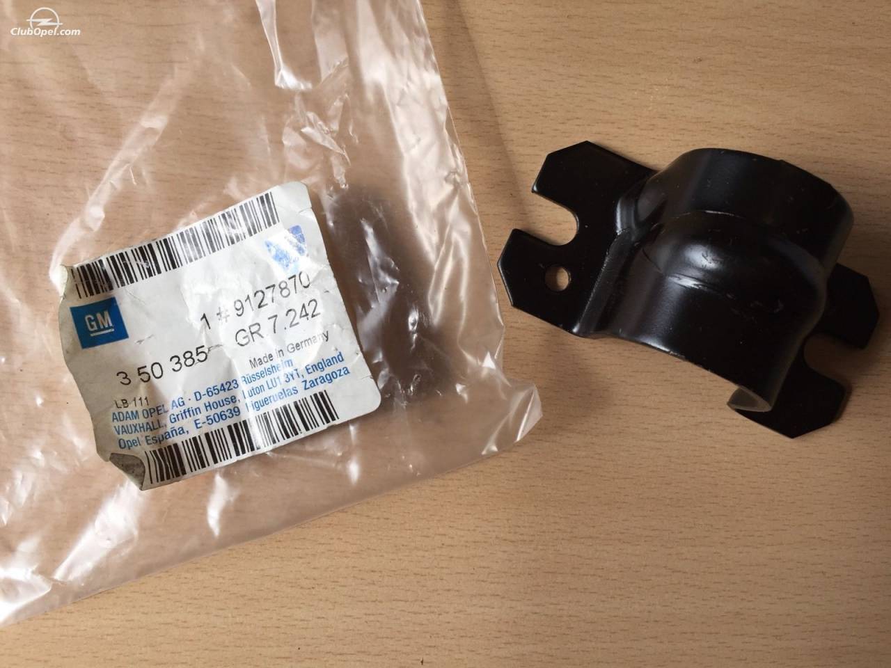

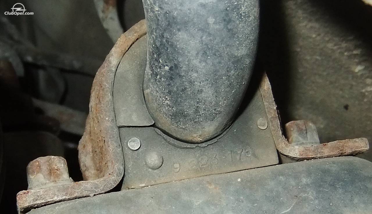

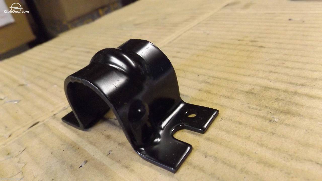

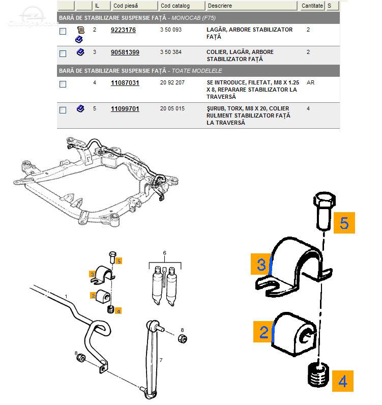

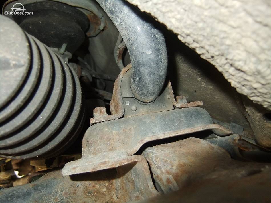

Bucsa bara stabilizatoare.
9223176 | 350093 | 2 buc (aceste sunt pe masina mea, cum se vede si in poze)
90581398 | 350140 | 2 buc (aceste nu am inteles sunt pentru Astra G sau sunt mai modele de bucse in functie de diametrul barei.
La magazinele de piese bucsa apare cu diametru interior 21, 22 si 23, 24mm
http://www.partsbase.org/parts/ope-350093/
Aici apare bara torsiune pe F75 | Zafira A de 23 si de 24 mm
http://www.partsbase.org/op...-bar-monocab-f75/
Sa inteleg ca sunt mai multe bare torsiune cu diametre diferite ce se pot gasi pe Zafira A
Bieleta antiruliu TRW sau GM o sa vad ce pun atunci deocamdata imi faca planul de actiune.
Si cele 6 bucse de pe jug vreau sa le schimb tot pe GM
Urmeaza sa schimb discurile pe fata si daca tot umblu m-am gandit si la ele.

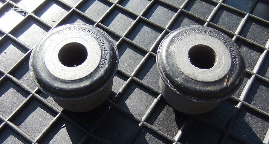

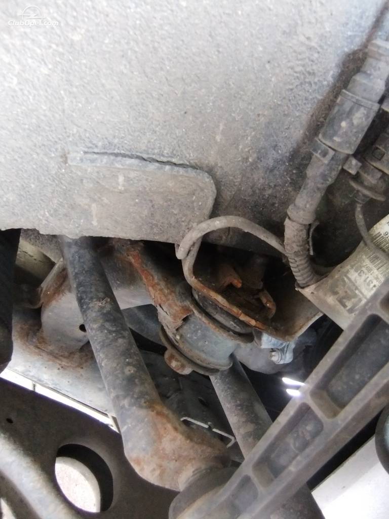

salut, am si eu o intrebare, cele 6 bucse de la cadru motor astra g sunt la fel toate si au codul pe original GM 90498689 sau 9223022,sau difera intre ele,pt. ca mi-au picat cele 2 bucse de la cadru motor din spate spre habitaclu si mecanicul mi-a spus ca el nu le gaseste in program ca nu stie codul lor si nu stie ce sa comande.

ÃŽn funcție de motorizare și echipare, barele stabilizatoare pot fi de diametre diferite (cu cât diametrul emai mare, scade înclinarea în curbe, crește stabilitatea, bineînțeles împerecheatã și cu o suspensie corespunzãtoare), implicit și bucșele aferente.
Se gãsesc fãrã probleme, cel puțin pe aftermarket, și sunt o grãmadã de variante, ai de unde alege...

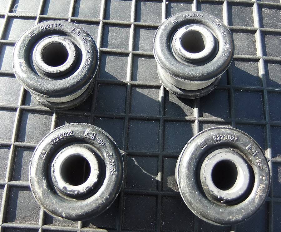

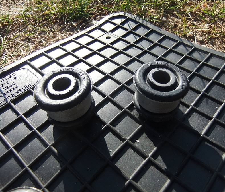

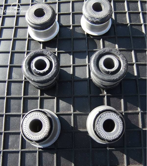

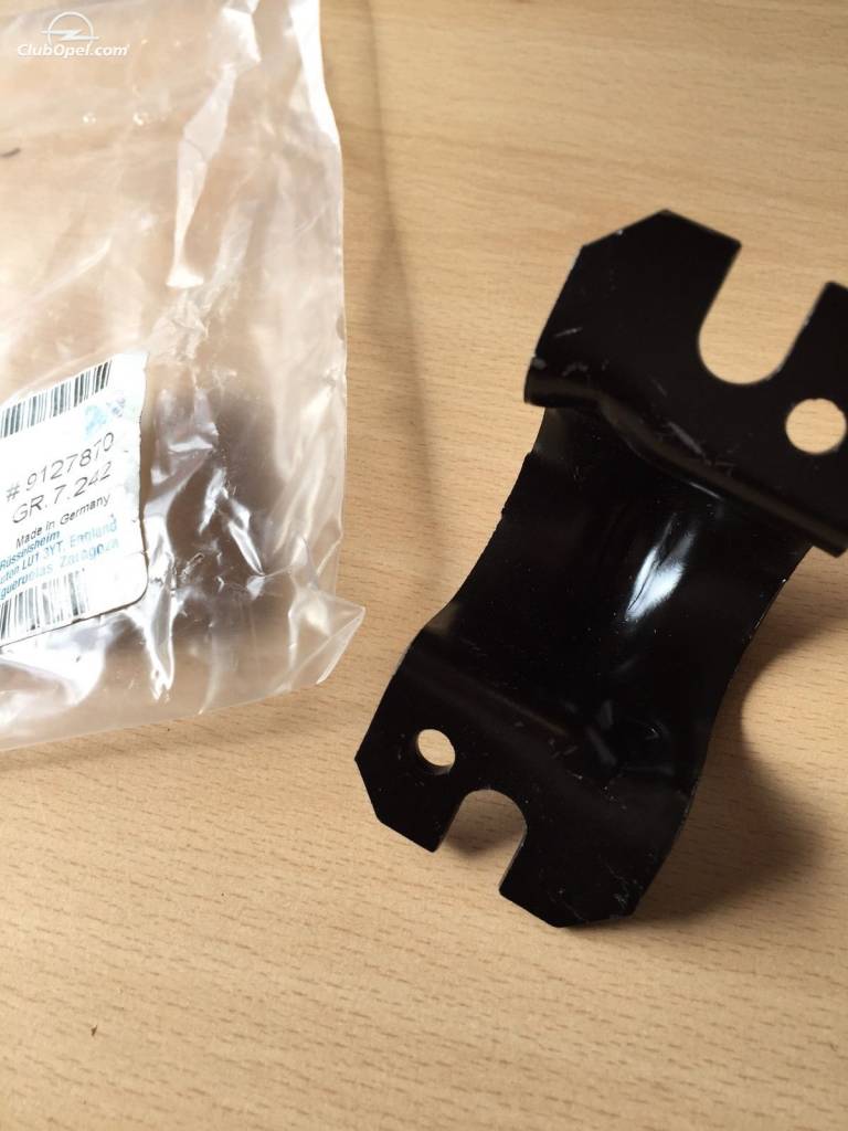

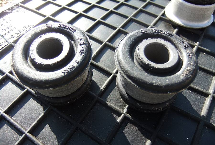

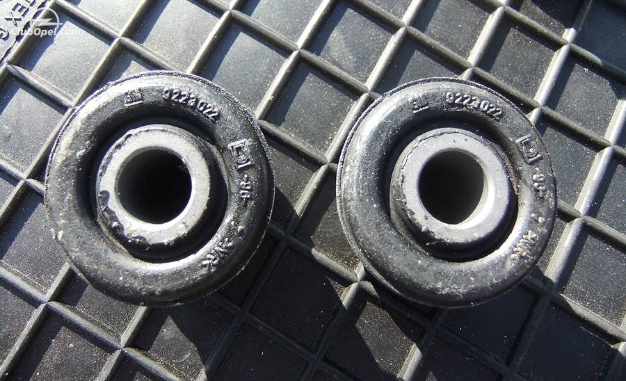

Au venit bucsile am luat pe OE si sunt la fel ca cele de pe masina. (aveam una acasa care au schimbat-o in service cu febi...
Cele OE nu pare sa fie petarde.
O sa revin cu poze cu ele.
sau
9223022 - BUSH,DAMPER,FRONT AXLE CROSSMEMBER 4buc x37RON
13107328 - BUSH,DAMPER,FRONT AXLE CROSSMEMBER,46 X 38.4 X 29.8 2buc x52RON
sau
9223022 - 4 buc | sau Lemforder 3777401
13107328 - 2 buc | sau Lemforder 3798201
