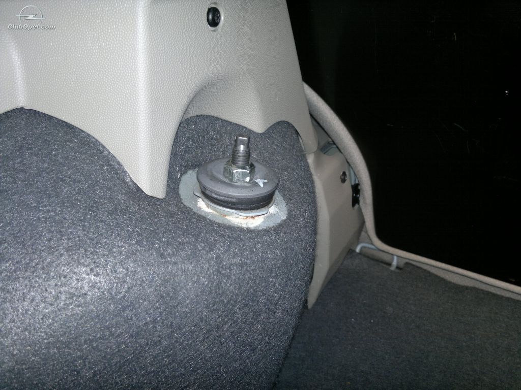

Una peste alta eu am patit exact asta pe spate....toate erau in regula dar pe dreapta trancanea ca naiba in mers.
De vina au fost cauciucurile de la telescop. Nu bucsa de jos a telescopului ci cauciucurile din partea de sus a telescopului. Unul sub caroserie si unul sus in portbagaj.
Le-am schimbat si acum e liniste.

la aia ma gandeam si eu. dar: in partea de sus nu am bucse .. la imbinarea dintre piulita si axul telescopului. in interiorul masinii
  • catastefan
  • Mesaje scrise: 5,918
  • Masina: Corsa 2001 Z12XE
E un cauciuc acolo...nu bucsa.
Am sa fac o poza cum e dar deseara cand plec de la munca

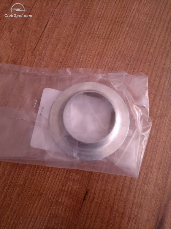

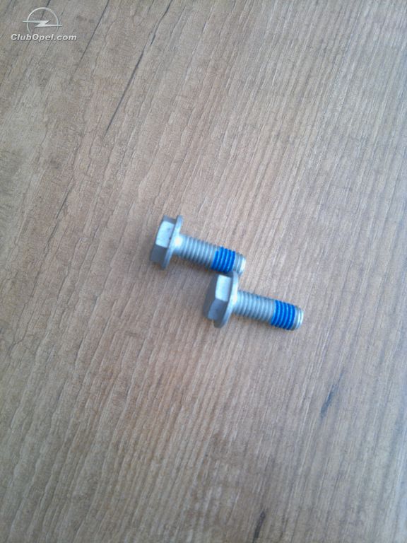

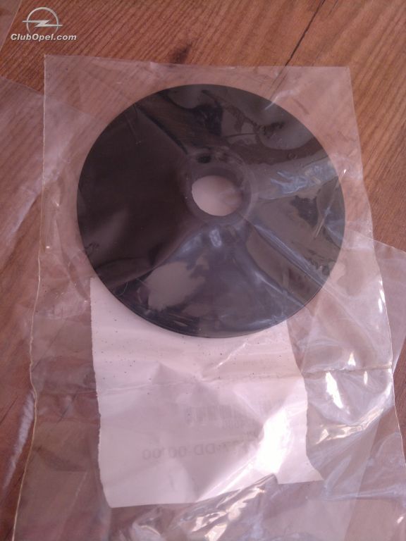

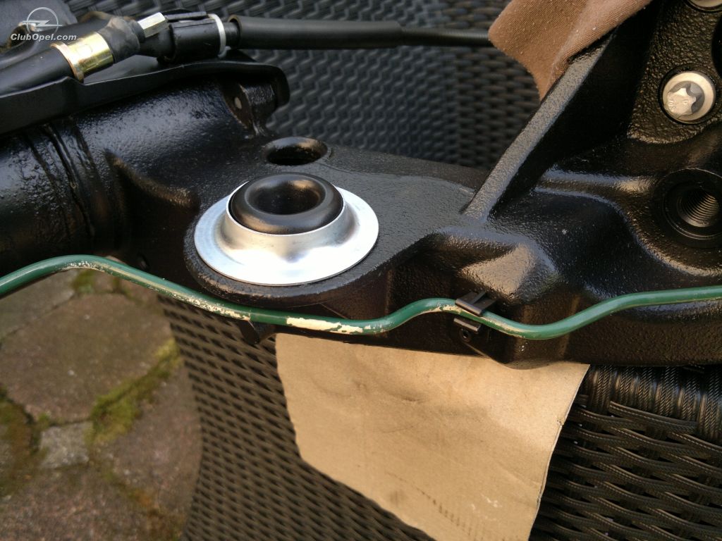

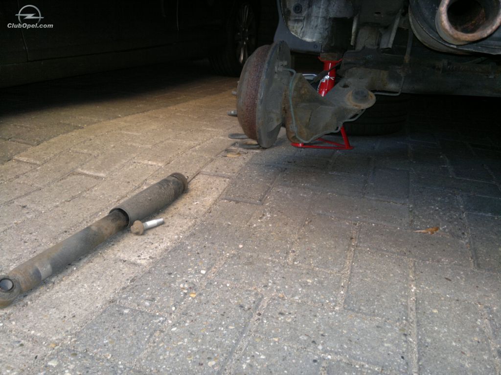

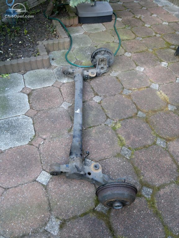

Uite aici poza:
liviu2004 a scris:Astazi au sosit cateva piese, un cauciuc sus la arc, suruburile si piulitele de la prinderea puntii de caroserie, 2 suruburi noi pentru un etrier, 2 cleme de plastic pentru sustinere conducta de frana pe punte, o bucsa pentru sustinere arc partea de jos, cele de pe masina sunt pur si simplu distruse, amortizoare noi Sachs. In seara asta puntea a zburat de pe masina. Maine sper sa pot scoate cablul de frana tot. Apoi sa incep reconfigurarea tevilor de frana pentru ABS, de scos regulatorul de presiune ..... si multe altele.
