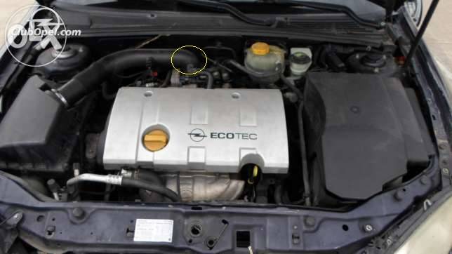

Salut! Am observat zilele astea ca musteste ulei pe la colierul ce prinde furtunul de aer ce vine de la filtru si duce la piesa aceea metalica.Am incercuit in poza zona exacta.Si mi se pare ca pana la 2000 de ture masina trage in mici hopuri. Ce sa aiba? Mainsa 1,6 100 cai 2005 vectra C

Salutare...acolo, in zona aia, intra furtunul de aer in corpul clapetei de acceleratie.
Parerea mea este sa desfaci furtunul, si daca te pricepi cat de cat, sa desfaci si corpul clapeta, sa il cureti...o sa ai surpriza sa constati ca este multa mizerie depusa...vezi pe aici pe undeva, ca gasesti cum se curata corpul clapeta.
Eu am 1.8 16V, si am desfacut , curatat corpul clapeta...era multa mizerie...vezi ca corpul clapeta are un orificiu, cum te uiti la el de sus, in dreapta, unde iese un furtunas mai subtire...mai mult ca sigur este infundat, mai ales daca nu a fost curatat niciodata.
Eu am desfacut si capacul de la motor, unde vin cele 2 furtunase din corpul clapeta si am curatat si inauntru la capac...era pamant, nu mizerie...bafta...
Poate si din cauza mizeriei sa iti faca problema cu intreruperea de care zici...

mitzunator a scris: musteste ulei pe la colierul ce prinde furtunul de aer ce vine de la filtru si duce la piesa aceea metalica.
Uleiul respectiv,este adus in acel punct de gazele de epuratie,in cazul tau bogate in ulei.Abundenta uleiului in gazele de epuratie ridica un semn de intrebare,referitor la starea de uzura a setului motor.Chiar si o simpla curatare e bine sa o faci in cunostinta de cauza,altfel...
