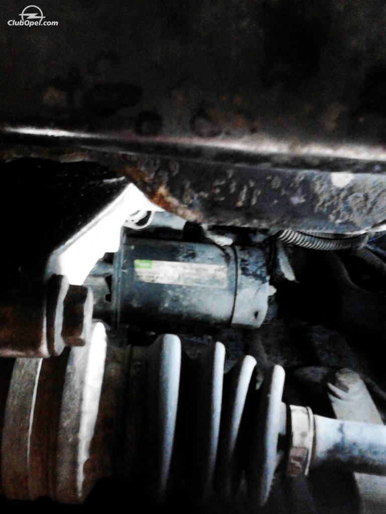

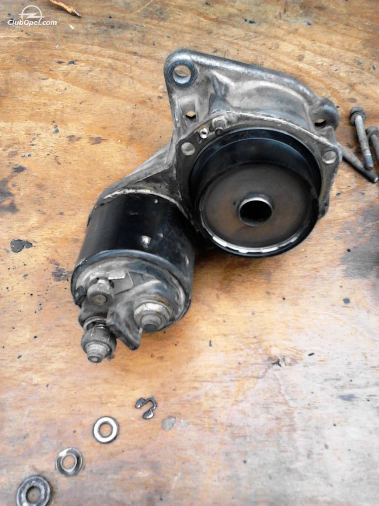

sal.In urma unui eveniment nefericit,adica nu am mai putut porni masina si constatarea unui electromotor defect(verificare tensiune borne bobina ok) am purces la treaba.
dupa ce am deconectat borna la baterie sa trecut la localizare .

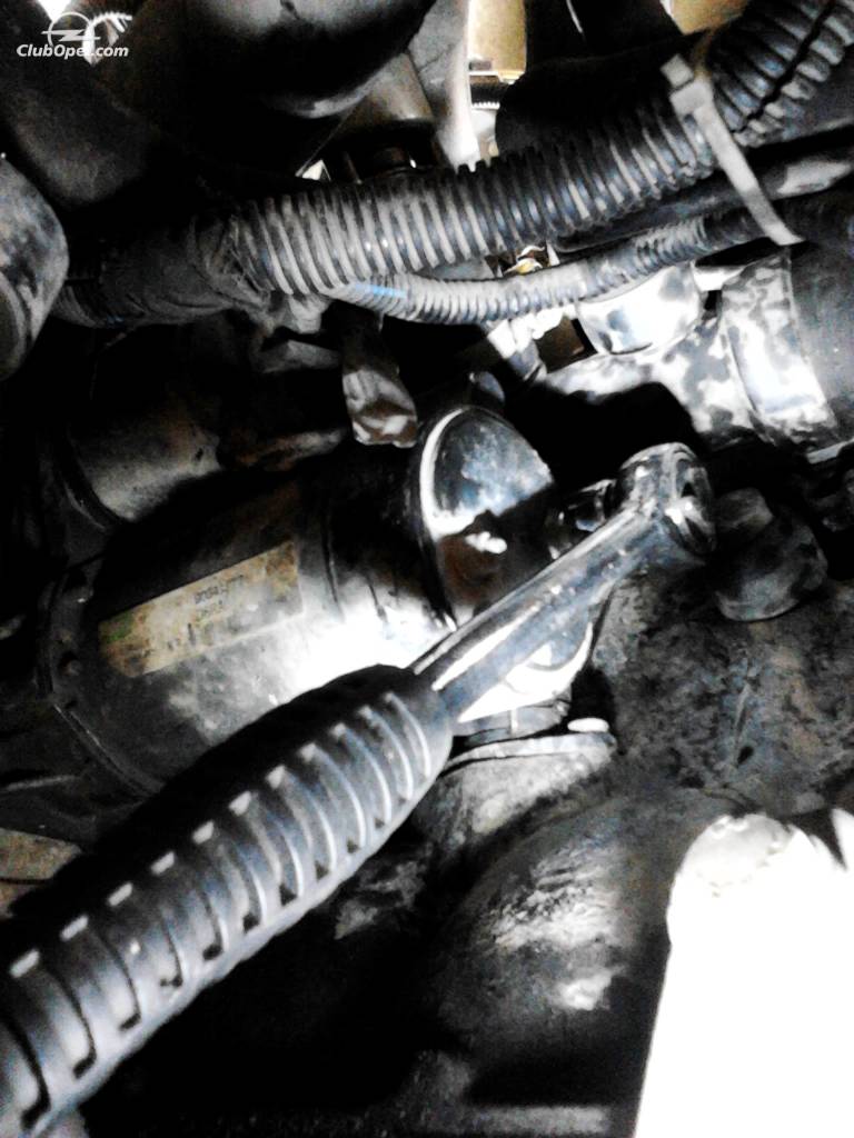

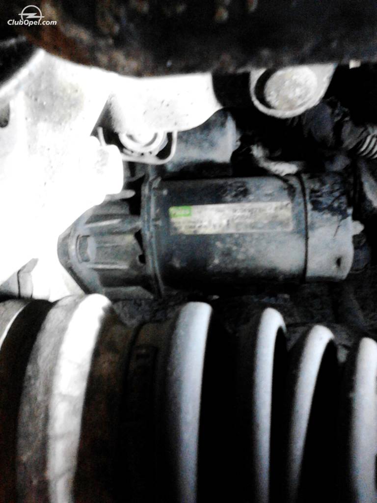

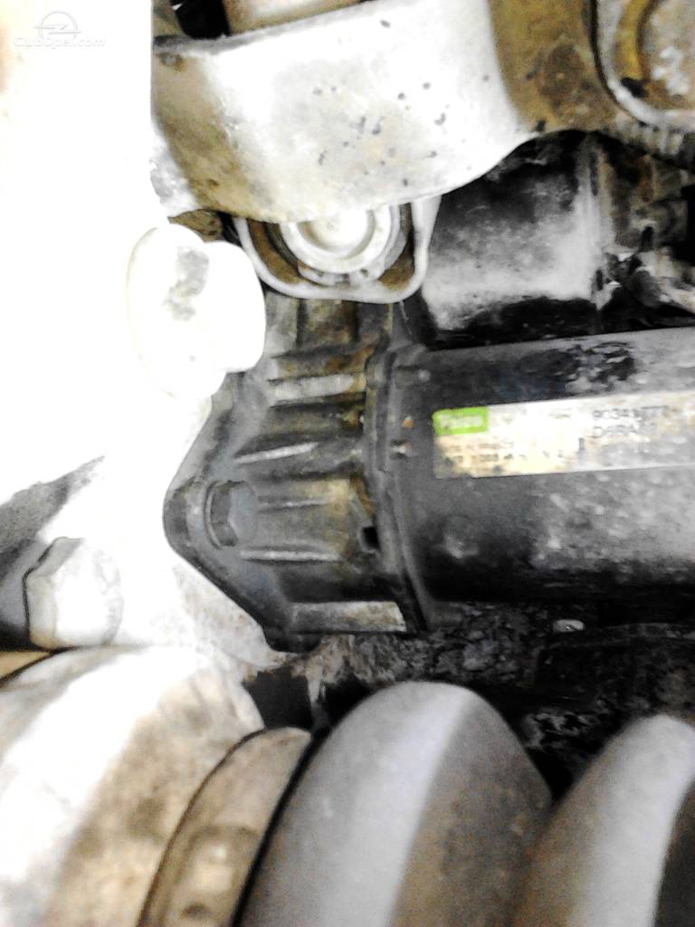

ptr.demontare avem nevoie de un clichet +prelungitor si bit de 13 si 10,dar mai intai se desfac cablurile de alimentare.se desface surubul de jos apoi cel de sus dar atentie ,prima data se desface piulita care tine cablul de masa si apoi surubul care tine electromotorul.

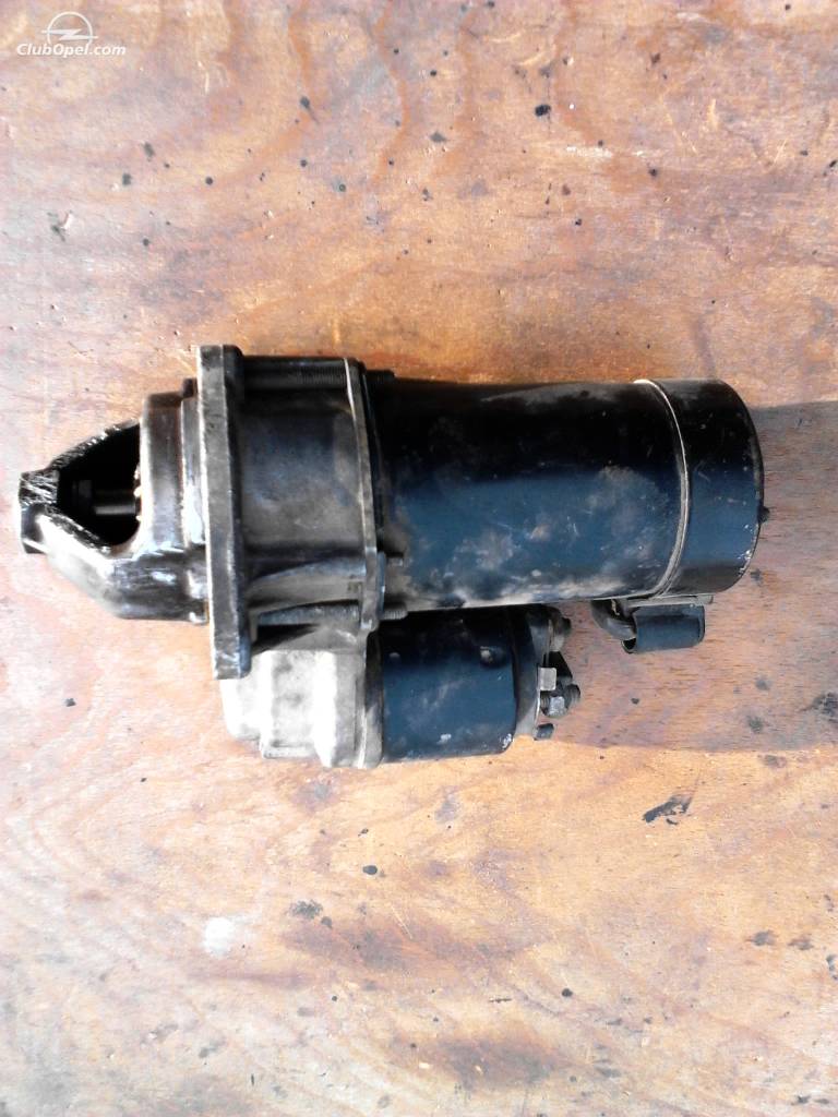

si acesta este "necazul

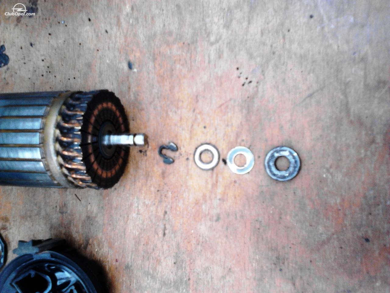

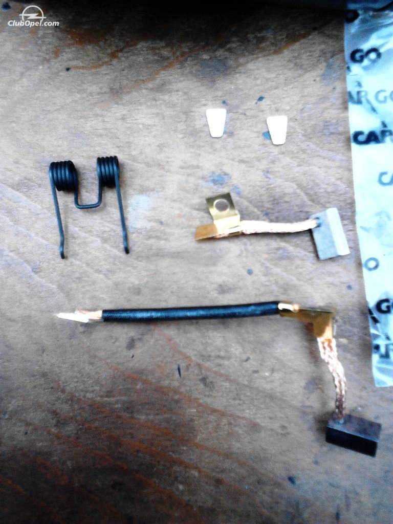

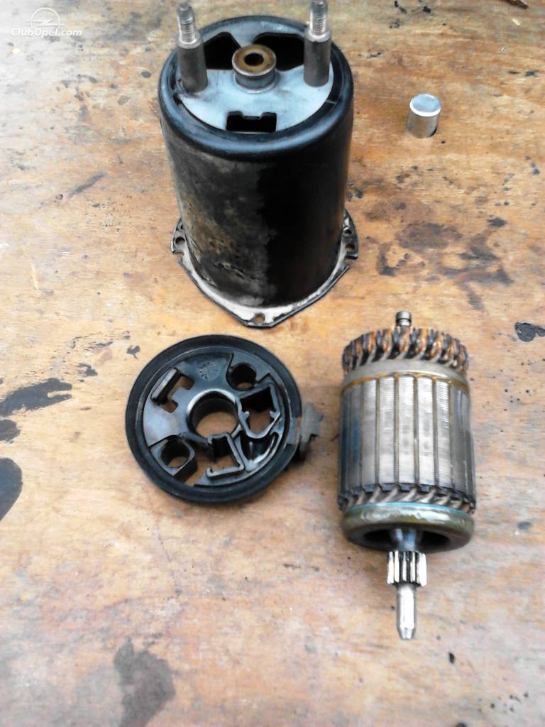

se trece la demontarea lui si atentie la ordinea pieselor(mai bine face-ti ceva poze)

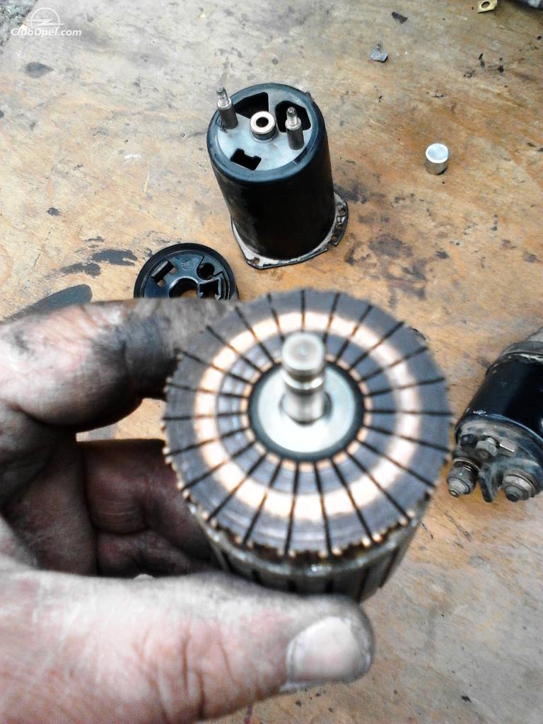

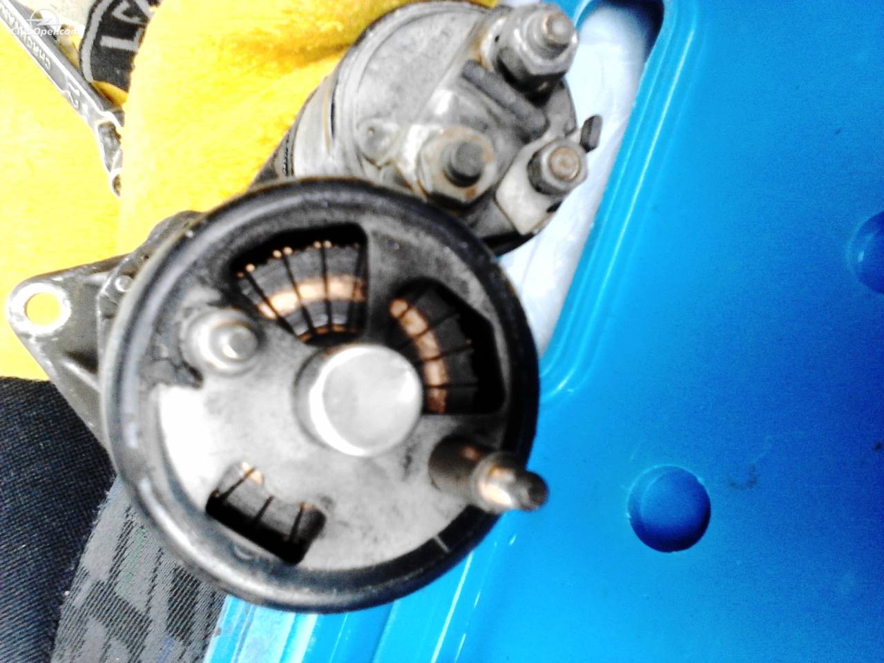

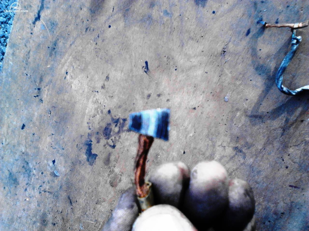

dupa demontare am constatat ca periile erau intradevar praf dupa cum se vede[/imglb[imglb=https://www.clubopel.com/8080/uploads/2014-10/54525_chkgqhrve.jpg]
am curatat rotorul cu un smirghel cu granulatie mica pentru ca nu a fost afectat sau sa aiba santuri.
periile noi(atentie cand se monteaza periile sa nu se uite sa se puna acele placute de textolid alb intre perie si arc) si montajul la loc.
si o proba pe baterie si montarea pe masina.Succes celor care vor sa mestereasca acasa.Sper sa ajute si scuzati pozele nu prea clare.

In cate suruburi este prins electromotorul la Vectra B de sasiu ? Ala de se vede in poza e clar , sub masina celalalt sau celalalte daca sunt mai multe nici cu mana n am ajuns la ele .Multumesc !
Vad intr o poza 3 suruburi , si nu mi dau seama unde sunt urechile de prindere pozitionate .
