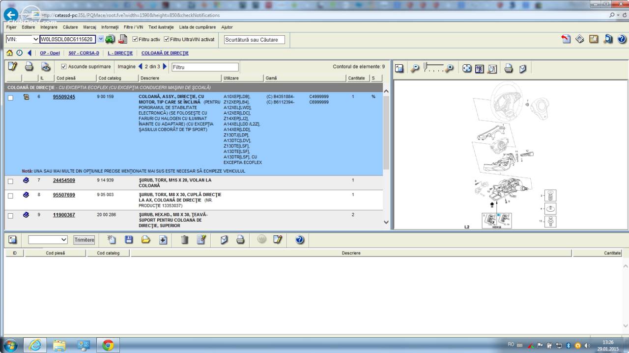

- am un opel Corsa D , 2008, cu serie caroserie W0L0SDL6884305331, la care coloana de directie trebuie inlocuita(se blocheaza in mers, am diagnosticat-o la Opel cu urmatoarele defecte - C0460; C0545 - ambele senzor defect). Am gasit pe ebay o alta coloana care provine de la un Opel Corsa D din 2012 care are seria W0L0SDL08C6115620. Mentionez ca masina mea nu are ESP si nici faruri adaptive. Nu reusesc sa ma inteleg cu vanzatorul de pe ebay sa imi zica daca acea coloana de directie este compatibila cu masina mea.Dumneaavoastra ce parere aveti(din cate am aflat eu acel corsa de pe ebay avea ESP si faruri adaptive), este compatibila sau nu? Va multumesc pentru ajutor! Eventual daca va puteti da seama dintr-un Opel EPC asupra compatibilitatii....

Nu sunt compatibile din pacate....
Cea de pe ebay e pentru program de stabilitate electronica, pentru faruri cu halogen cu iluminat inainte de adaptare,
