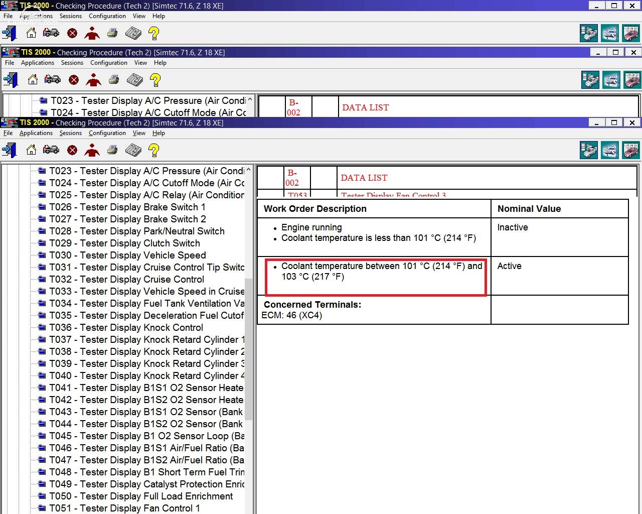

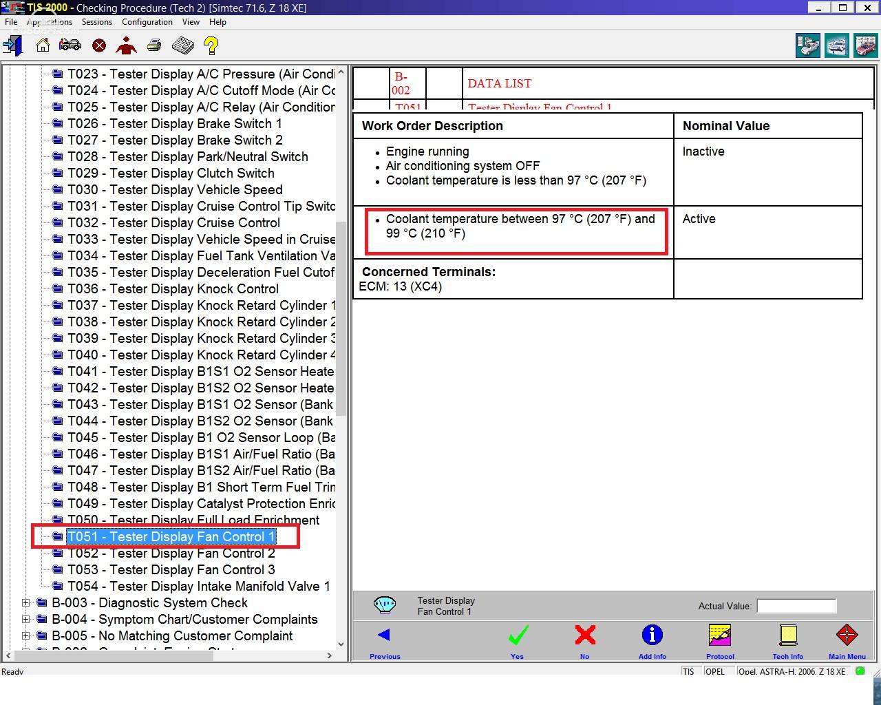

La Z16XEP treptele sunt :
- prima treapta 105 grade
-a 2 a treapta 110-112 grade
-a 3 a treapta 115-116 grade .
Cel mai simplu verifici cu un Op-Com functionarea celor 2 sau 3 trepte depinde de modelul de electroventilator. Dar in general motoarele pe benzina functioneaza in mod constant in oras la 100-105 grade, antigelul are punctul de fierbere la 120 grade Celsius cu conditia ca instalatia sa fie aerisita si supapa din capacul vasului de expansiune sa functioneze corect.
P.S. Comanda treptelor vine de la ECU pe baza temperaturii citite de pe sonda/sonde temperatura. , a trecut vremea termocuplelor unde puteai zice ca s-au decalibrat astfel incat pornirea ventilatorului sa fie mai devreme/mai tarziu decat normal.
Daca tot mai ai nelamuriri am cautat in TIS un raspuns oficial pentru Z18XE:)
Se pare ca treptele sunt foarte aproape ca temperatura de lucru.
Intotdeauna la blocul de rezistente se duce prima rezistenta deoarece aia merge cel mai mult + ca disipa o putere foarte mare ( pentru e regla turatia ventilatorului).

Mersi mult Op3l, de asta te cautasem.
Inseamna ca noul ventilator e ok.
