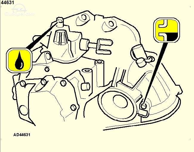

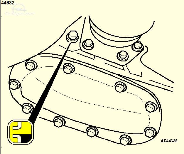

[b]Salutare !!! Am si eu o problema cu o vectra C16NZ ... de ceva timp intra putin mai greu in viteze (mai ales in a doua) si acum cateva zile am vazut ca curgea un ulei rosu de sub pedale si sigur ala nu era ulei de servodirecti ci de cutie ....Pe unde se baga uleiul de cutie?....o poza ceva mi-ar fi de mare ajutor 😶 😢 😢

Vectra C16NZ '92
GM 19 40 182 nu altceva OK.
Verifica de unde este scurgerea, poate a cedat ceva.

uleiul de sub pedale este de la caseta de directive mai exact dela bucsa volan cutia curge jos pe asphalt nu are cum sa curga in habitaclu eu am avut o problema huruia la viteze mari si mai avea un pahar de ulei curgea pe la bucsa de la schimbator de pe cutie
