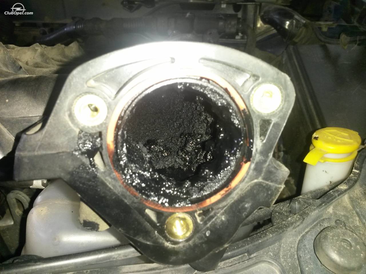

Intr-adevar, admisia e imbacsita pana la refuz, pe senzorul de presiune erau depuneri, dar sunt extrem de confuz cu EGR-ul.

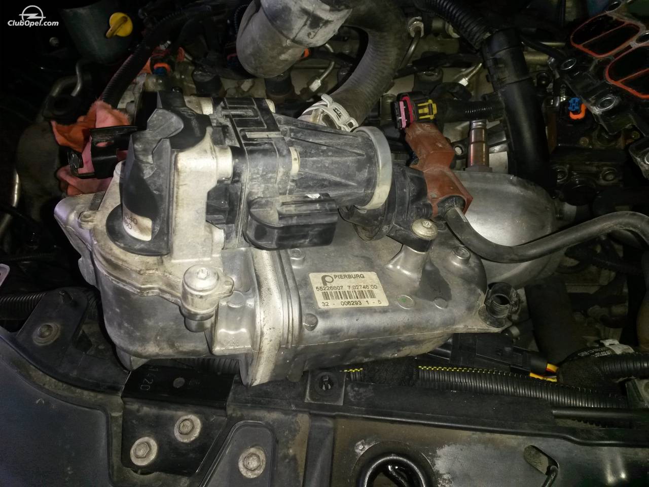

EGR-ul este de fapt cat o namila, jumate de motor, total diferit de tot ce am vazut pana acum in posturile voastre. Vezi prima poza
Tot ansamblul EGR este mai jos in poza, partea electronica, cu nu stiu ce supapa, si un ditamai ansamblul mecanic cu rol de racitor.
BOMBA E CA TOT ANSAMBLUL EGR -> COD 851073-> piesa originala de la Pierburg - costa nici mai mult nici mai putin de 7000 RON!

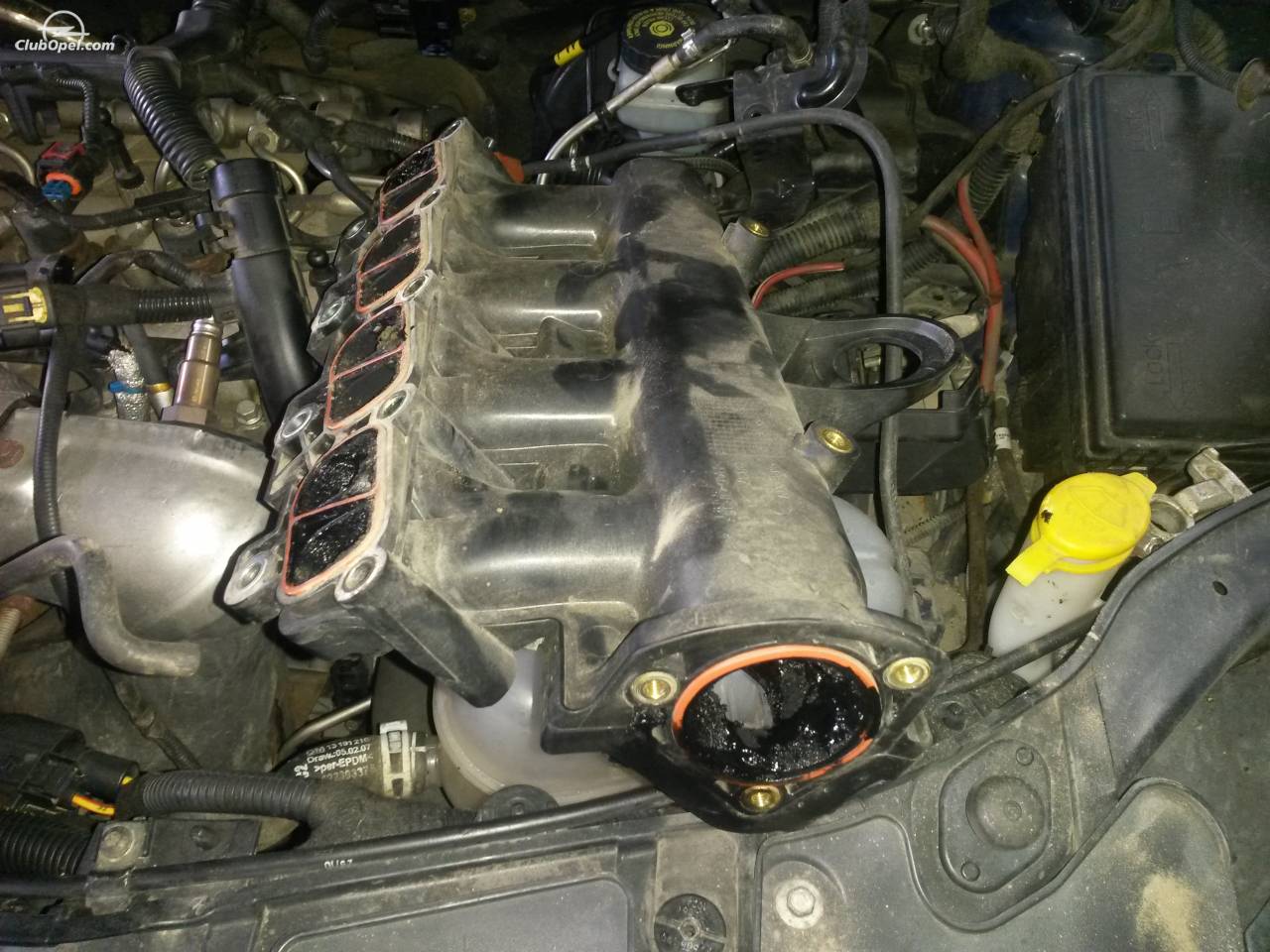

Mai jos poza cu admisia:
Acuma, la cat de mult se demonteaza acolo, ideal e sa nu desfaci des!

Intrebarea mea la voi ar fi daca ar fi totusi de ajuns sa cumpar doar partea fara racitor, adica toata partea neagra din poza, mai putin ansamblul metalic pe care se vede ca scrie Pierburg.
Pt cei care au acces la diferite programe sa vada piese si preturi, mai jos va dau toate codurile, sa-mi ziceti si mie daca e OK, si daca intr-adevar EGR este tot ansamblul ala din desen, sau ala e impreuna cu racitorul si e OK luat separat.
851176 - parte din EGR
851073 - EGR complet - care costa de ten'doaie.
851047 - garnitura metalica, e musai sa o cumpar deoarece izoleaza apa de ulei in circuitul EGR-ului, daca aia e ciupita dam de necaz mare...

Admisia a fost asa de bine curatata ca am dat cu degetul pe interiorul ei si nu s-a luat nimic 😊
