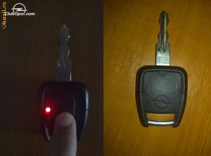

Nu ti-am raspuns pt. ca n-am crezut povestea ta cu licenta. 😠
Ca sa nu zici ca sunt rau, frecventa pe care emite cheia ta este 433.92 MHz.
Telecomanda mea de la Vectra B actioneaza inchiderea de la 25 m. A ta probabil este model Bosch RK 203.

Da colegu ceva generalitati, ca am trei capitole de facut, pe langa cea de microcontroller, unu de cheie si unu de actuator. Si la actuator caut ceva generalitati ca nici la ala nu stiu cam ce sa scriu despre el..
Iulian, eu vorbesc serios cu licenta, nu te supara acuma.
pe cheia mea scrie numaru asta 770...iti pun o poza cu ea sa vezi.
