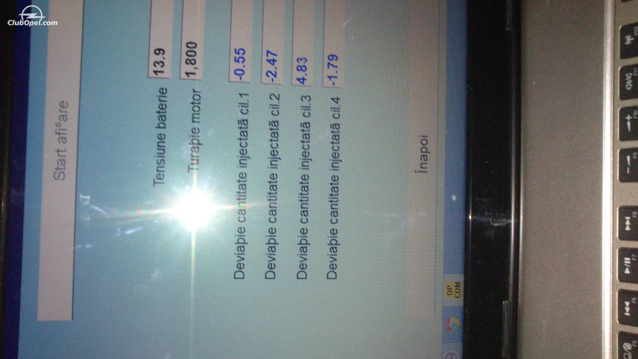

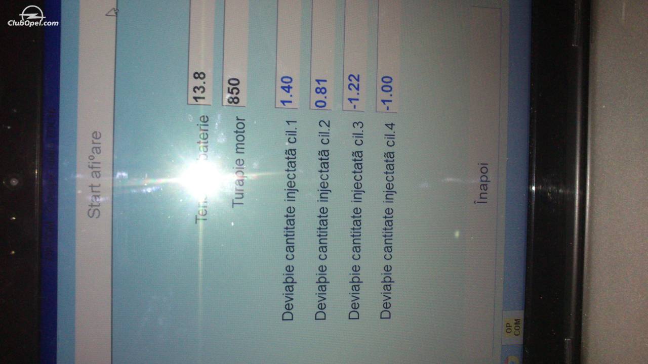

Salut, imi poate spune cineva care injector este defect dupa urmatoarele valori. (test efectuat cu motorul incalzit 80 grade la 850 rpm si 1800 rpm)

2 si 3 sunt decalibrate in sarcina....parerea mea este sa le duci sa le calibreze

insignia a scris:2 si 3 sunt decalibrate in sarcina....parerea mea este sa le duci sa le calibreze
Te rog sa detaliezi un pic afirmatia, pentru simpla mea curiozitate.
Multumesc!
  • Mesaje scrise: 7,042
Din cate stiu eu, daca valoarea trece de +/- 2,00 injectorul e decalibrat.
