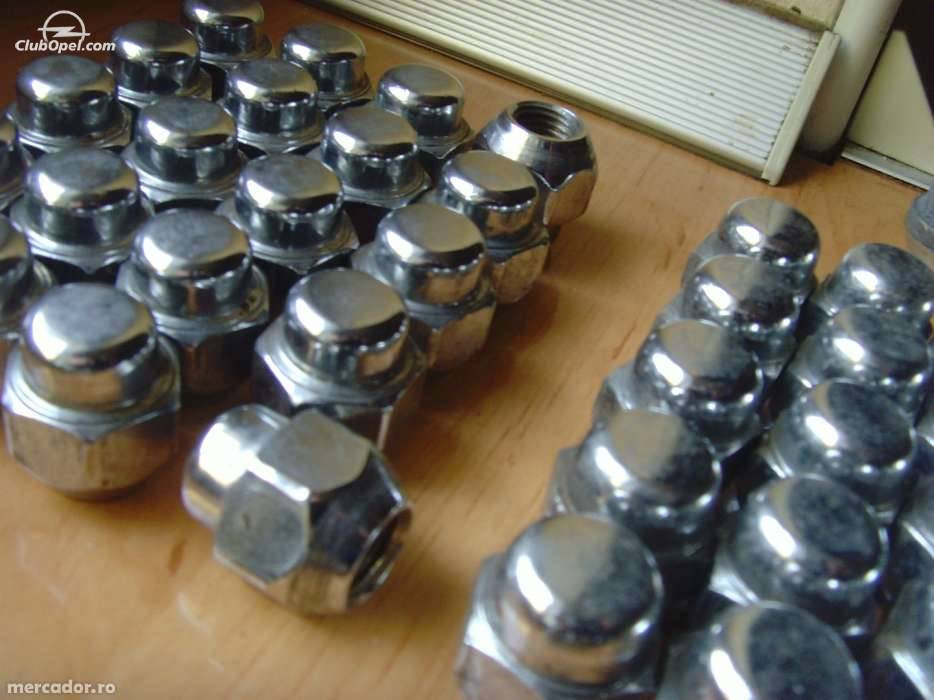

Am schimbat jantele originale de 18" cu jante aliaj de 17, cu cauciucuri de iarna.
Jantele de vara aveau piulitele de 22 normale, acoperite de un capac de plastic. Pentru cele de iarna, piulitele erau de 19 dar cu capac metalic, astfel incat prezonul e acoperit si ferit de intemperii.
Ceva de genu asta:
Nu stiu cat costa, dar iti pot spune ca piulitele de pe jantele de 18 nu se potriveau, nu incapeau pe jantele de 17 ...

salut, exact ca betzi, am cumparat si eu genti de aliaj acum vreo 3 luni si am avut o mare surpriza (gen idiot me) cand am schimbat si am constat ca mergeau doar piulite de 19 (originale sunt de 22). Asadar , a trebuit sa cumpar unele de 19 dar 'interiorul' sa se potriveasca cu cu surubul de 22, si cum eram si in graba pt. ca trebuia sa plec cu masina , nu am gasit unele originale de insignia ci unele pt. ford pe care am dat 150 de lei, tot setul de 20. Cam scump parerea mea, dar nu cunosc asa bine preturile. Sunt asemanatoare ca cele din poza lui betzi.
