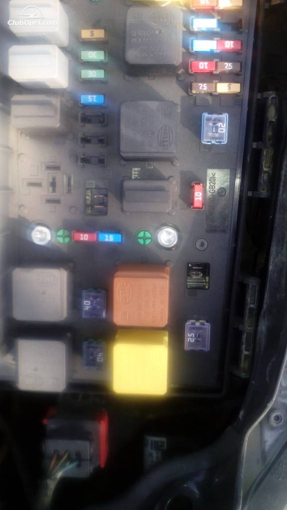

Mai exact stiu(sau sunt 99% sigur ca de acolo e problema) , dar nu stiu care siguranta este a prizei auto .
Am atasat niste poze cu panoul de langa baterie (ala cu multe sigurante) .
Mentionez ca am un opel astra gtc din 2006

Iti dau aici link-ul de la carte. O deschizi si o studiezi, data viitoare foloseste butonul de cautare cu incredere. https://www.dropbox.com/s/9k...odel_9.0.pdf?dl=0

Posibil ca masina sa aibe REC ( un panou mare de sigurante in spte ) - cauta siguranta acolo 😉
