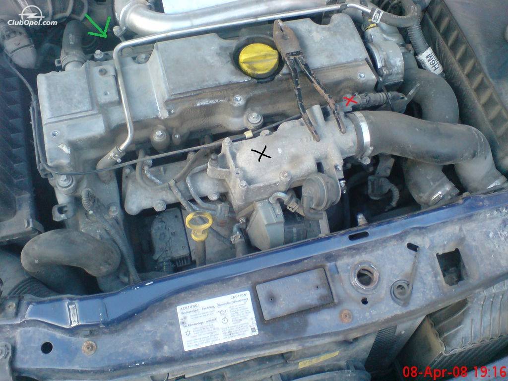

Am si eu o problema de genul:
In treapta 2 nu intra in mod avarie pana in 5000 in treapta 3 intra intre 3200-4500 cand cum in functie de modul de accelerare , daca e progresiv reusesc sa-l duc in 5000 , in treapta 4 indiferent de modul de accelerare la 3200 intra in avarie in treapta 5 intra undeva in 3000. Rog ajutor..

P0234 = boost pressure control, incorect flow
- intermittent
singura eroare
nu stiu ce inseamna testul cu pedalele

Am fost la service . un furtun mic crapat si un senzor care este situat undeva in fata si intra intr-o piesa mare metalica...sper ca se intelege ce piesa indic 😉. Scos senzorul suflat cu ceva spray pus la loc totul merge struna. recomandare mecanic : demontare ''piesa mare metalica '' 😉 sa nu mai avem situatii de genul.
  • Mesaje scrise: 7,022
Senzorul de presiune de pe admisie si furtunasul de vacum de la clapeta de aer.

cu negru piesa mare metalica trebuie curatata cu rosu este senzorul curatat si cu verde este zona de unde a schimbat un furtun mic . asta poate ajuta pe viitor pe cineva
