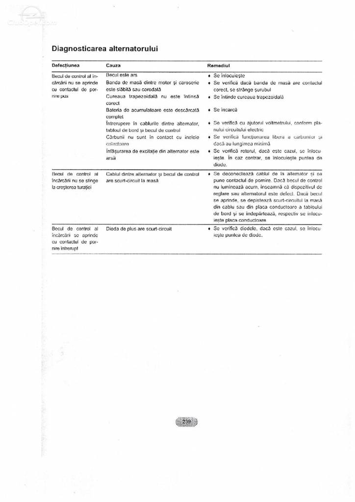

De obicei suportul este prin in mai multe suruburi .
Dupa aceia vezi cum se prezinta becul care se aprinde la baterie cand pui contactul.
In manual sunt descrise simptomele ( cand este aprin si cand nu se aprinde).
Am avut si eu probleme cu alternatorul, prima data a fost de vina releul de incarcare si a doua oara puntea de diode.
