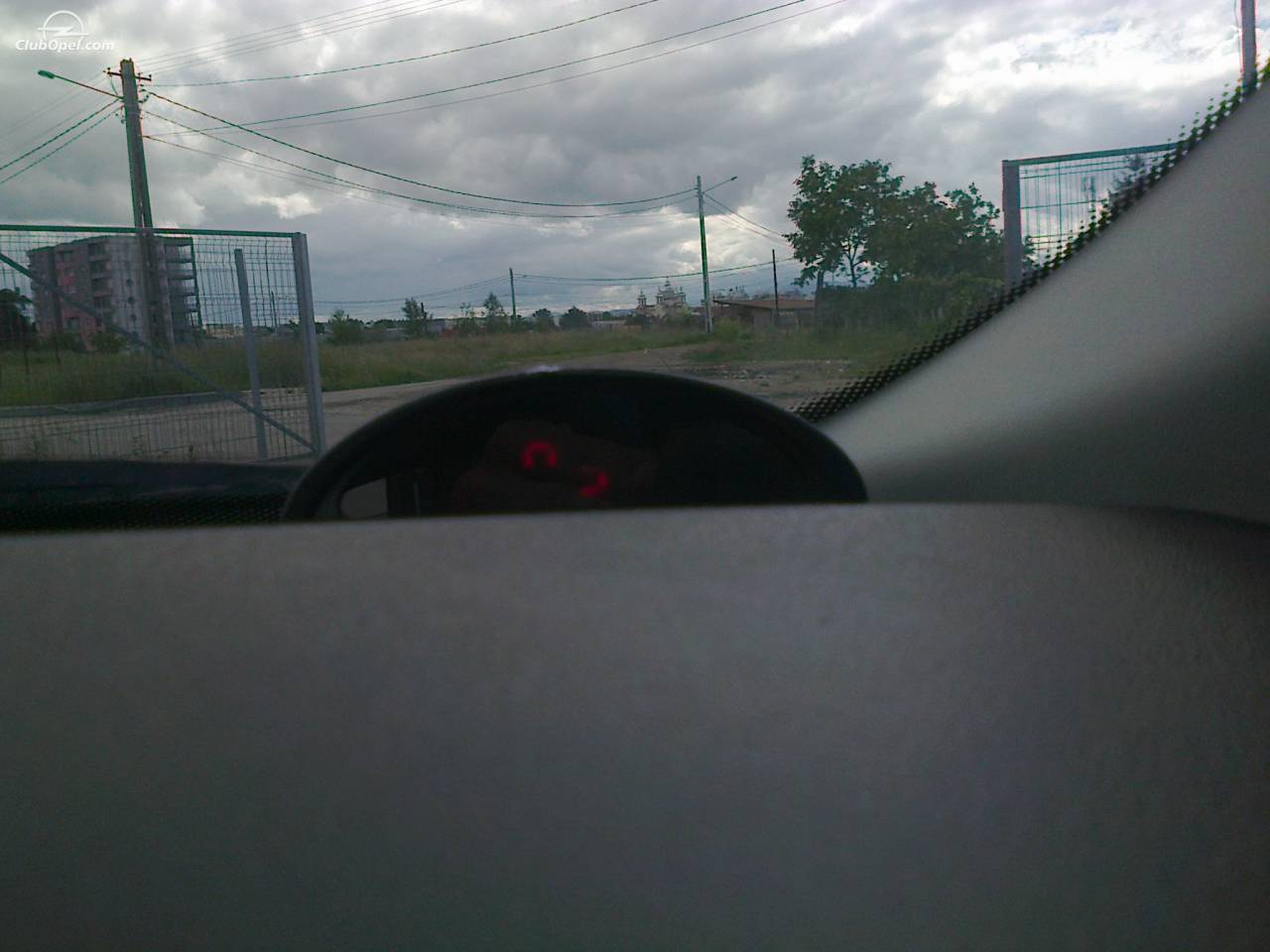

Mai pot sa fac ceva acestui afisaj? Are bucati din cifre care nu merg (un fel de pixeli morti)? Are rost sa il demontez sa il duc la un electronist? Stie cineva altra rezolvare pe care sa o pot face eu? 😛
Mersi

Iei alt kit de senzori. Iesi mai ieftin asa.

te referi sa iau alt kit si sa cuplez doar afisajul, merge asa? altfel nu cred ca e mai ieftin deloc. Numa cata munca pt demontare si remontare e daca trebuie sa desfac cu tot cu senzori.

Iei alt kit de la care folosesti doar afisajul...., restul raman pentru alte ocazii...

Am inteles multumesc frumos, revin daca nu ma descurc la montaj 😉
L:E acuratetea senzorilor depinde de senzorii din bara sau si de afisaj (Cum citeste, interpreteaza el datele)?
Adica daca iau ceva mai scump am sansa sa fie mai precisi? Ai mei au o eroare de 0.3 m

Interpretarea si citirea cred ca se face in carcasa aia neagra unde intra toti senzorii. Displayul doar afiseaza informatia care pleaca din cutia aia.

ai idee unde e carcasa? eu asa am cumparat masina si nu am montat niciodata senzori de aceea nu prea am habar de sistemul lor 😃

Cel mai usor...vezi de unde vine cablul la afisaj. "Mergi" pe el pana la unitatea centrala a senzorilor.
SAU...te uiti la lampile spate, in zona (locasul) lor. Firul de "+" e luat de la una din ele iar unitatea poate sa fie montata pe-acolo. Posibil din lampa din stanga...

Prin portbagaj pe undeva, in zona lampilor spate. E o cutie neagra de dimensiunea unui pachet de tigari.

...cu sase mufe pentru cabluri. Alimentare, afisaj si patru senzori.
