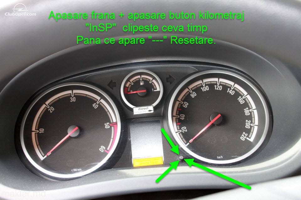

Resetare "InSP"
Nu ai ce face cu bani.
Resetare
Se intrerupe contactul motor, cheia de contact trebuind sa fie in pozita "0"
Se apasa butonul de resetare al contorului kilometrajului zilnic si se tine apasat.
Se stabileste contactul motor si se tine apasat butonul timp de inca 2 seconde.
Dupa stabilirea contactului motor afisajul "InSP" clipeste timp de cca. 2 seconde.
Dupa resetare este afisat "---", pana cand se elibereaza butonul.
Pe afisaj va aparea kilometrajul zilnic sau ceasul.
sau mai scurt...
Se stabileste contactul motor.
Se apasa frana + buton butonul de resetare al contorului kilometrajului zilnic si se tine apasat
"InSP" clipeste ceva timp
Pana ce apare "---" Resetare.
Opel Corsa and Vauxhall "D" Service Indicator Reset (aici vad ca apasa frana si butonul ca sa se Reseteze InSP)
