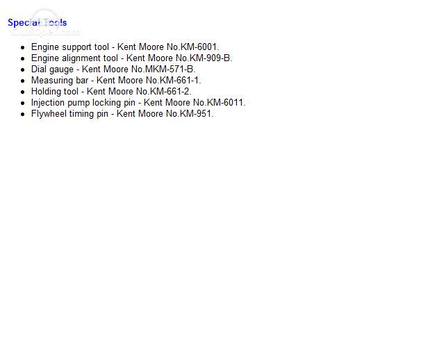

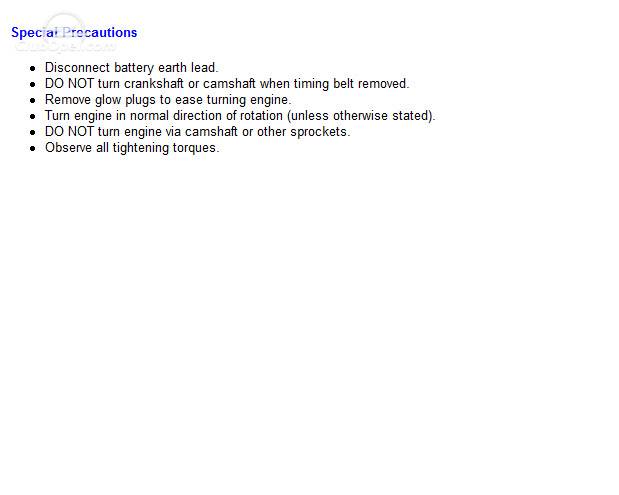

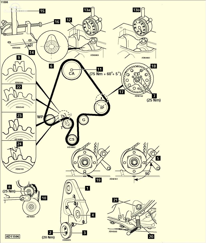

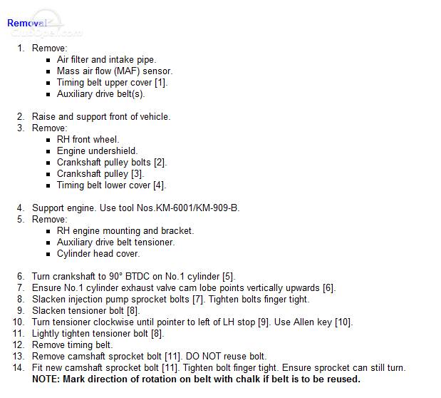

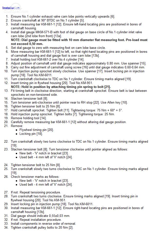

X17DT, X17DTL
daca te ajuta cu ceva.
Sper sa iti fie de folos.
