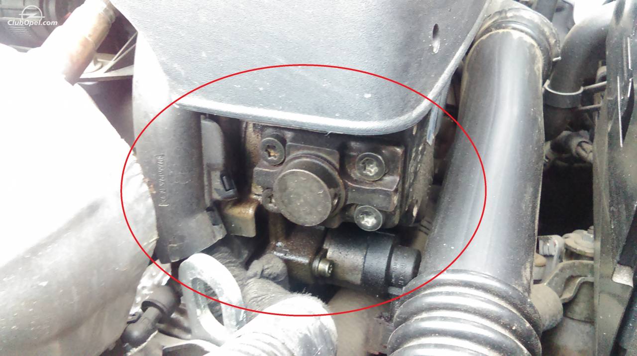

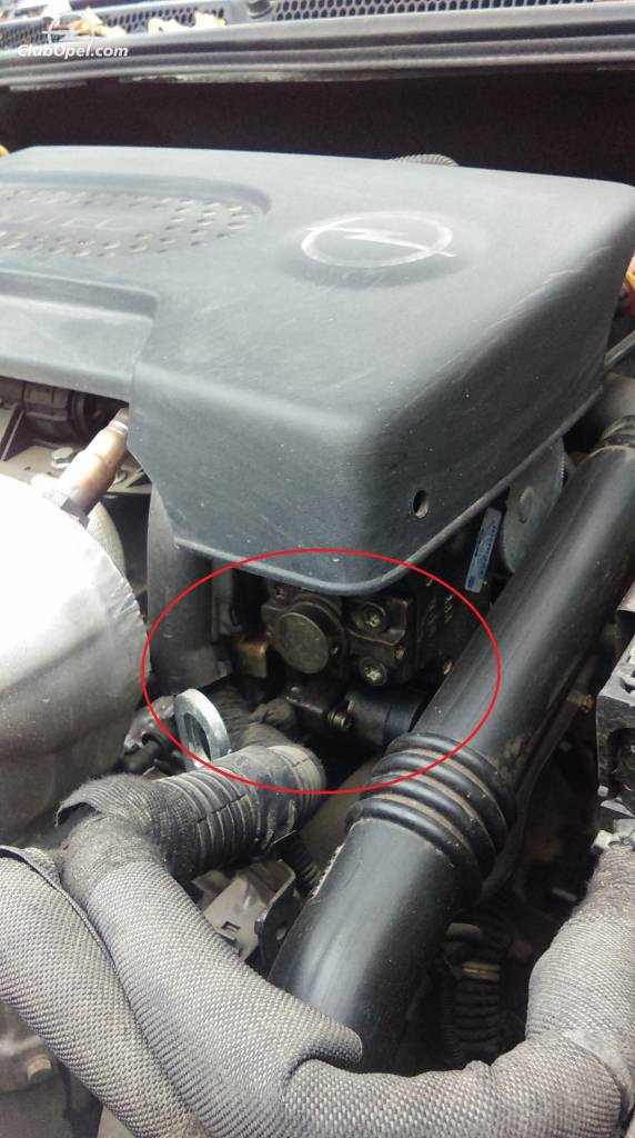

am o problema de 2 zile mi se aude un zgomot ciudat de la motor o țâțâialã Atasat un link cu un scurt video cu sonor Ce sa fie oare?

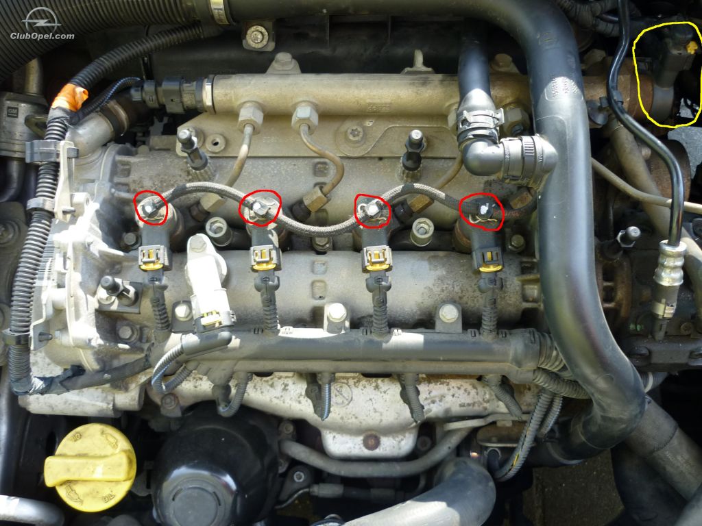

Iar in pozele atasat in locul incercuit se vede ulei am pus mana si am mirosit miroase a motorina Urmariti videoul 2 se mai vede catre injectoare ca o smoala asa trebuia sa fie? puteti vedea in video 2
Multumesc mult! si va rog sa ma ajutati cu cateva sfaturi ASTRA J 2011 DIESEL 1.3

De curand am fost pe tester si am eroare la o bujie incandescenta cu senzor de presiune pe ea nu am schimbat o inca

La prima
- Fulie alternator- Rola intinzatoare - fulie compresor - cureaua accesorii slabita (dar cred ca rola intindere sau cureaua accesorii dusa, se va vedea la desfacere)
La a doua cauze pot fi:
- Tecile injectoare (uzate.)
- Garniturile tecilor
- Furtunele retur injectoare (uzate)
- Posibil un T de plastic rupt
- Garnituri injectoare
Smoala de care zici este posibil sa fie cauciuc sau plastic topit probabil o garnitura topita.
Dar stiu ca este o problema comuna la Diesel.

notebook a scris:De curand am fost pe tester si am eroare la o bujie incandescenta cu senzor de presiune pe ea nu am schimbat o inca
Nu cumva ai este tot la buja/ injectorul unde este scurgerea. (smoala)

acea smoala intradevar este in jurul a 2 injectoare dar nu se vede nimic a fi topit Masina este la mana a 2-a nu mai am garantie Chiar am citit pe forumuri si mai spunea cineva ca are smoala pe langa injectoare se topeste nu stiu ce garnitura deci posibil sa scape motorina pe acolo acum Cuidat ca sa toit alea ce-i drept uneori o alerg
