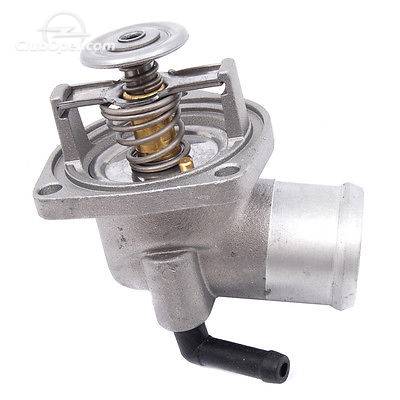

Temperatura la antigel pe la cat sta in mers cu motorul incalzit.
Ce termostat ai pus ai cumva codul de la el.
Oricum pana nu desfaci (nu vei sti de unde este problema) cabluri - clapete de dirijare.
Vad ca un coleg a pus ca tine nou si nu ii baga caldura si cu cel vechi defect ii baga.
Filtru de polen in ce stare este.

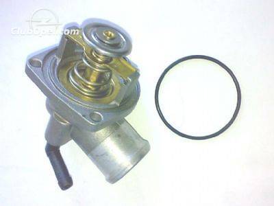

La Z16XE termostatul este cu tot cu corpul carcasei nu separat.
Cum l-ai schimbat?
Cod piesa 1338003 | 9129907 GM, BEHR sau MAHLE 115-120 RON
Tip carcasa: Cu carcasa
Temperatura de deschidere : 92°C
http://www.partsbase.org/parts/ope-1338003/
QUINTON HAZELL-QTH600K este numai piesa termostat. 42 RON
Tip carcasa: Fara carcasa
Nu stiu ce sa zic cu incalzirea pot fi n... cauze. (este totul ingesuit in bord si nu prea se baga toti nasul sa umble.
Verifica filtru de polen mai stii.

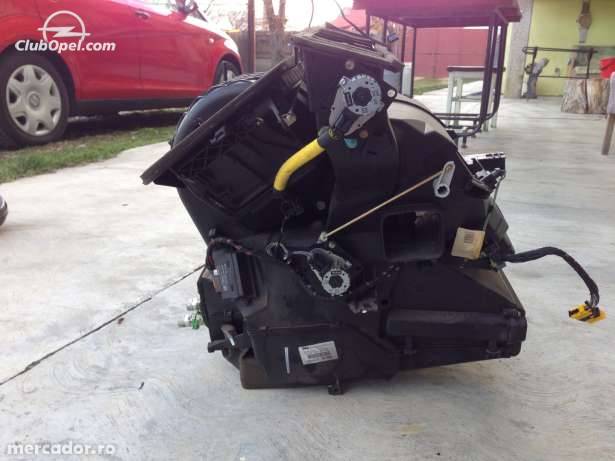

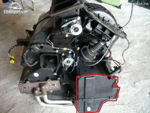

de pe net gasite
as vrea sa vad si eu acele cabluri de actionare de care toata lumea vorbeste,prefer sa caut si apoi as vorbesc
din pozele gasite pe net aeroterma la vectra B are servomotoare care actioneaza clapetele de dirijare a aerului/caldurii
daca nu sunt corecte informatiile nu ma supar daca posteaza cineva care lucreaza/stie bine opelu

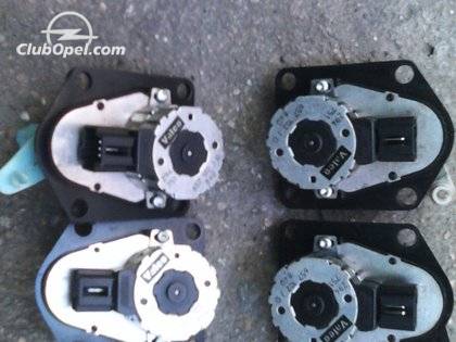

Clapetii de dirijare aer sunt actionati de servomotorase cu senzor de pozitie(la AC) si cu servomotorase pas cu pas la climatronic.In ambele cazuri sunt comandate direct de calculator.Este recomandat a se verifica alimentarea(sigurantele) cu curent permanent si prin contact,chiar si masa a calculatorului dedicat climatizarii.
