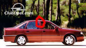

Stie cineva daca exista vreo posibilitate de a regla usile din balamale?Am avut un accident acum ceva timp, masina a fost reparata dar cand am luat-o am observat ca la trepidatii usile din drepta se bat cap in cap.Am incarcat o imagina sa va faceti o idee.

Termostatul trebuia schimbat daca aveai probleme sa nu iti circule liochidul de racire.
Ventilatorul este comandat de termocupla (e in dreapta jos pe radiator - privit din masina)
Usile se pot regla si din baalmale si din prinderea pe stalpi.

3:As vrea sa reglez portiera din dreapta fata din balamale si nu de unde se inchide.

nu merg reglate sunt sudate de caroserie dar nu stiu daca in interiorul usii sunt prinse cu suruburi daca da merg bagate saibe si ridicata putin usa

Poti sa "indoi" putin balamaua de pe stalp.
Depinde cum ai avut accidentul, ce anume a fost lovit?
Boltul ala din balama este in regula? Ca eu cand aveam Vectra pe partea soferului usa era mai lasata pentru a avea joc acolo la prinderea usa-stalp.
