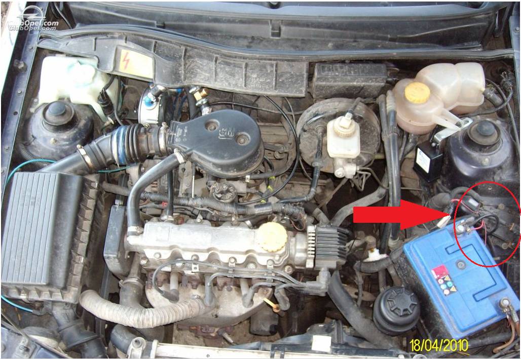

Componenta pe care o suspectez (ampliifcator knock) defecta si care as vrea sa o probez de pe alta masina este asta:
Doua mufe si doua suruburi.
Daca ma poate ajuta cineva din Sibiu cu o proba i-as fi recunoscator.

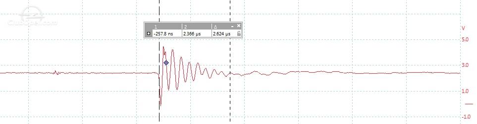

Am masurat semnalul de la senzorul knock cu motorul pornit si oscilatia semnalului de la senzor tine cam 2.5 micro secunde, nu este cam putin? Am cautat pe google imagini cu semnale de pe senzor knock si durau cel putin cateva mili secunde oscilatiile adica, cam de 1000 de ori mai mult ca la mine.
Se poate vedea si in poza de mai jos:
Ca si amplitudine se vede ca semnalul senzorului merge pana aproape de 0V si 5V.
Cum ar trebui sa arate un semnal bun pe senzorul si motorul meu?
