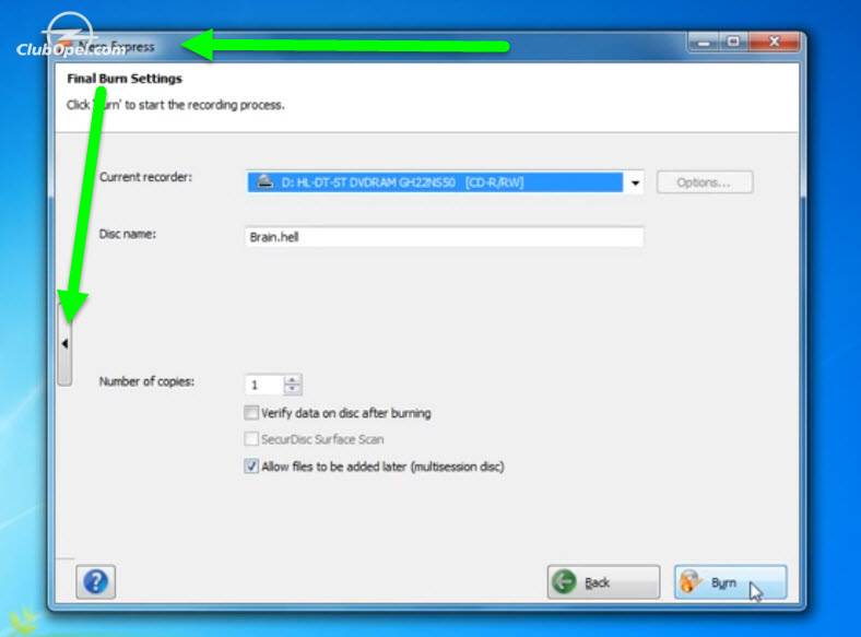

Cu ce viteza le tragi (Trage cu speed x8 sau mai mica.)
Cu Nero.
La unele Nero express speed-ul este ascuns in fereastra din stanga. (Poti scrie CD ori prin Nero ori prin Nero express amandoua sunt in Nero instalate.)
Am patit-o si eu odata si sa dus x52 pana am vazut speed-ul ascuns.
