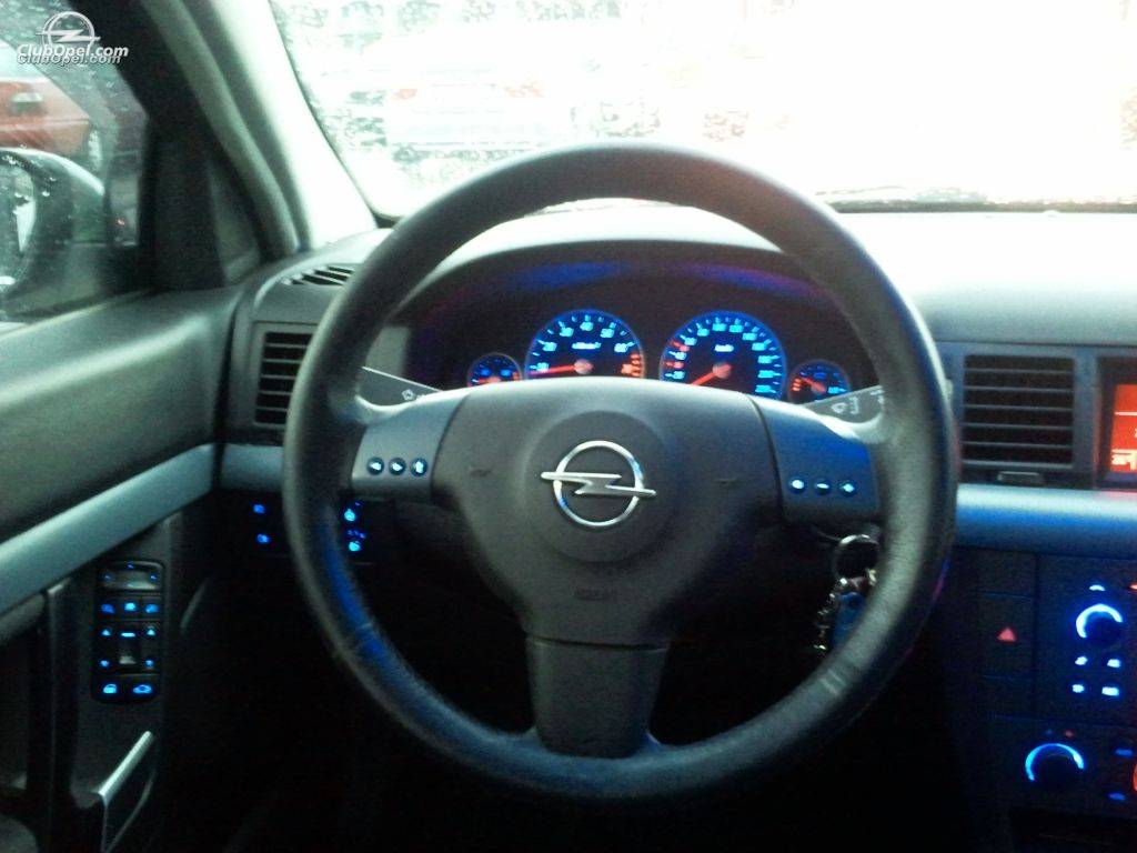

salutare...mi-am montat si eu la un vectra c comenzi volan..problema e ca se aprind noapte si doar cea din dreapta claxoneaza pe orice buton..? cea din stanga nu face nimic..
stiti care ar fi problema de nu functioneaza
multumesc,

sincer nu am inteles mai nimic din ce te interesa pe tine...cel putin la vectra mea NU CLAXONEZ DE PE NICI UN BUTON,doar apas pe centrul volanului.
Si daca am inteles bine butoanele se aprind doar noapte?Este ceva normal sa se aprinda "noaptea' , ele se aprind atunci cand pornesti luminile,in concluzie se aprind si ziua daca aprinzi luminile/pozitile

Deci..eu nu am avut comenzi volan cand am cumparat masina(vectra c) am montat comenzile si cablajul de pe volan. Problema e ca nu imi functioneaza..cea din stanga nu face nimic..iar cea din dreapta claxoneaza pe orice buton apas..!
Stiti cumva trebuiesc activate pe laptop..sau mai trebuie cablaj..ceva..?

Ne faci si pe noi sa intelegem ceva din ce spui?Din cate am inteles eu,acum cand apesi pe comenzile din dreapta,activezi si claxonul?Sau ce vrei sa spui?

....cea din dreapta nu face nimic iar cea din stanga claxoneaza pe oricare dintre cele 3 butoane..!

Dar ce ai pus erau noi. eu unul cred ca nu.
Probabil ca este defect sau legaturile la butoane uzate (la contactul tastei cu membrana ma refer, membrana dusa) sau ceva fire neizolate.
Am o combina muzicala care face cam la fel face, cred ca are ceva piese duse (cand apas un buton face alta comada sau aceeias comanda cu alt buton.
Nu strica sa o vada un depanator electric (TV) (Electricean).
La lumini banuiesc ca te referi la cele de sub tasta. (ele se aprind cand aprinzi luminile la faruri)

Verifca sa fie programate in cim.
Daca sunt programmate si tot nu merg atunci verifica cim-ul.

Probabil ai montat modelul cu scroll si trebuiesc programate ca atare, acum sunt programate pe celalalt tip, cu 3 butoane. Operatiunea se face in cim.
