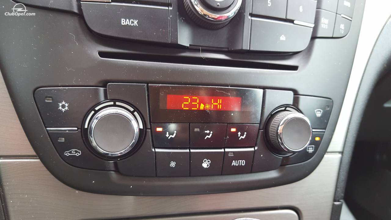

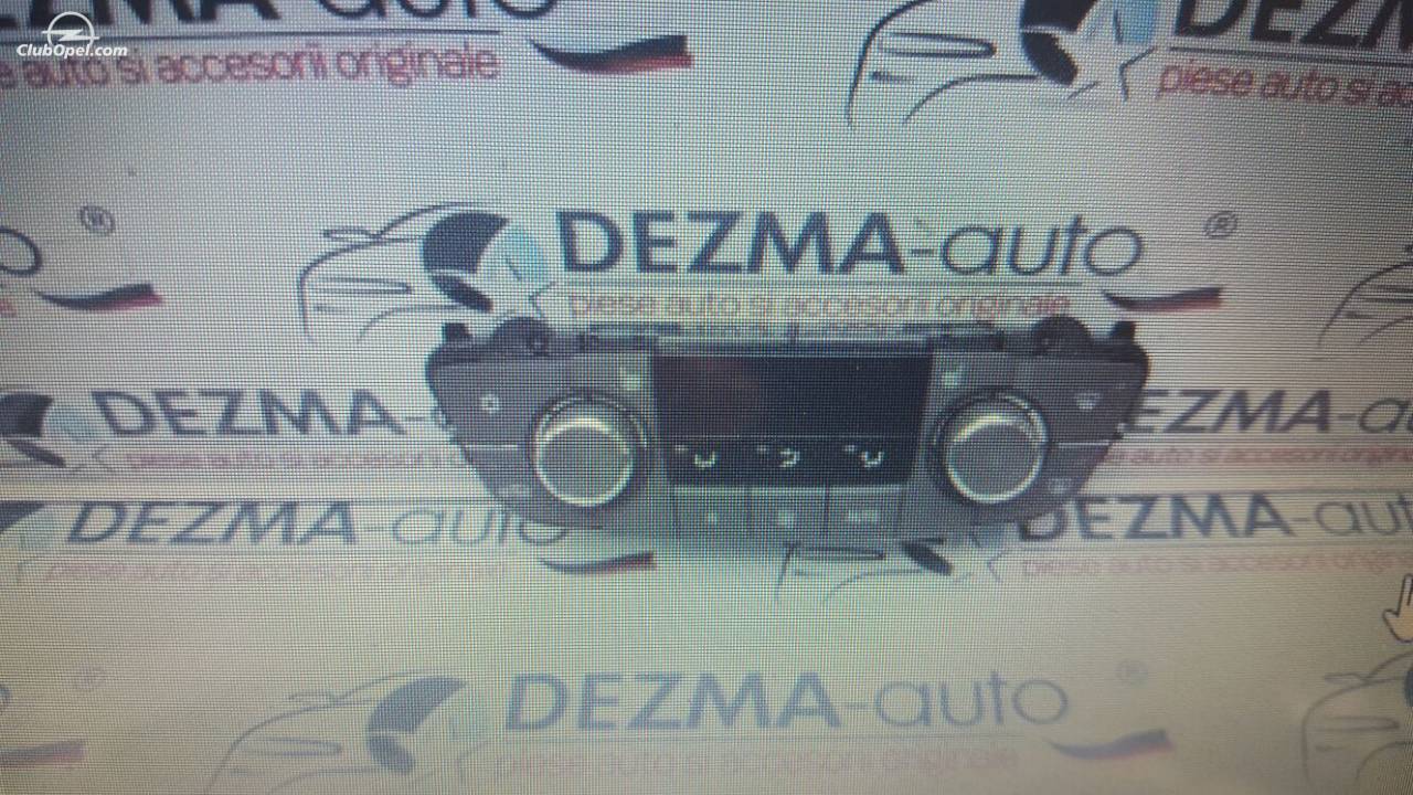

Trebuie sa schimb consola de clima la o insignia A20dth din 2009. Am gasit una sh la dezmembrari dar are 2 butoane active in plus,anume pentru incalzirea in scaune (masina nu are aceasta dotare).
Exista vreo problema de compatibilitate? este posibil ca modulul de comanda sa nu imi recunoasca aceasta consola? Am adauat pozele celor 2 console a mea fiind evident cea montata pe bord.
Este dificil de gasit o consola exact ca cea pe care o ai in cazul insigniei intrucat pe acea consola sunt dotarile suplimentare ale masinii (majoritatea masinilor au nivel diferit/personalizat de echipare....),de aceea ma gandesc sa incerc aceasta varianta.
Va multumesc anticipat pentru raspunsuri,

Chrysti nu ai sanse. Daca masina ta nu are dotarea asta insemna ca ecu nu o sa iti recunoasca nimic din ce legi pe acolo. Cumpara una cu display separat si monteaza-l deasupra oglindei retrovizoare. E mai ieftin si cu mai putine batai de cap(am incercat si eu la un astra h si cam asta a fost concluzia) ..spor.
