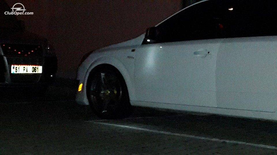

Cam asa ar trebui sa arate rezultatul final 😃

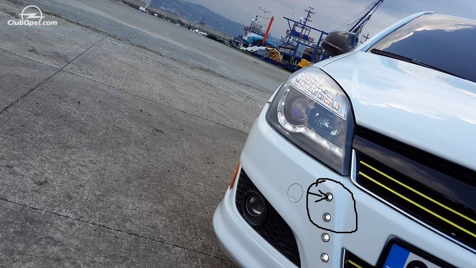

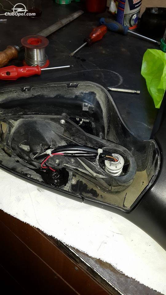

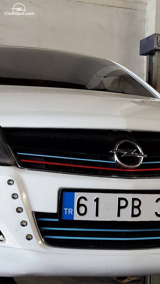

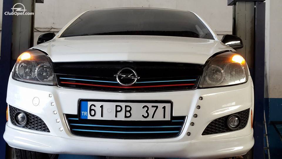

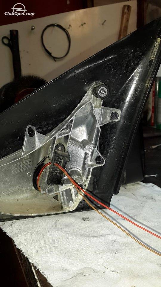

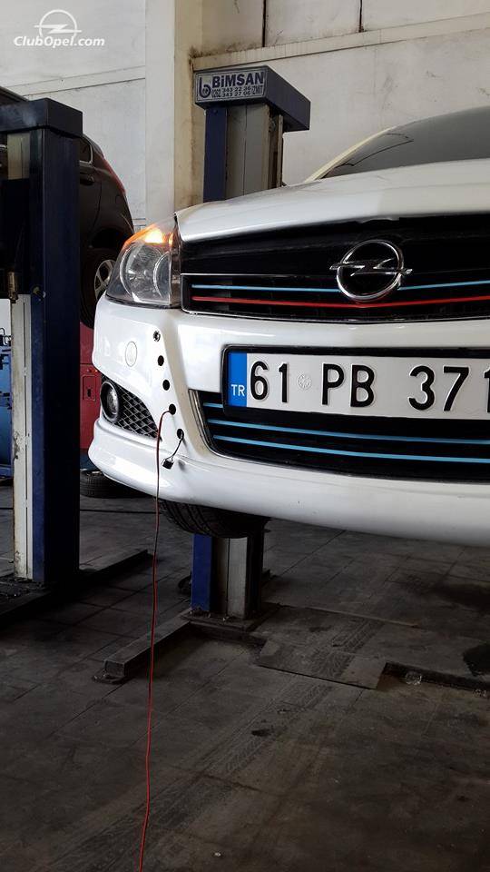

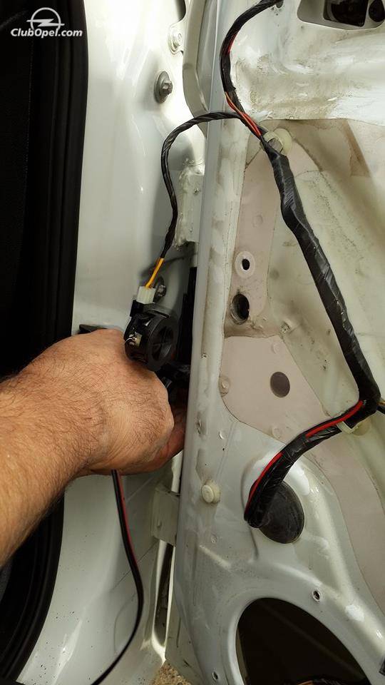

Salut si eu vreau asa ceva in oglinzi am facut niste ,,sapaturi" pe net si am dat pe fb peste un turc care si-a facut asa ceva la masina,este cam ce vreu si eu si cred ca si tu
Becurile pe care le-a folosit cred ca sunt identice cu ce-a folosit si pentru bara fata,care apropo dau foarte bine in oglinzi,in bara mi se pare cam de cocalar,legaturiile pentru ogliznii din ce am inteles eu pe acolo ca era in turca cred ca sunt facute din plafoniera si mai zicea ceva de inclazirea din oglinzi,acum nu stiu eu i-am lasat mesaj pe facebook sper sa raspunda si poate ne da mai multe poze si informatii

pozele cu bara
