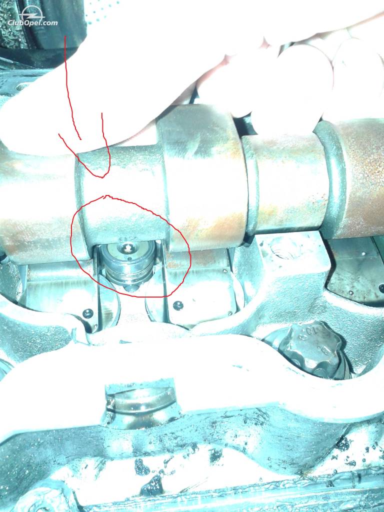

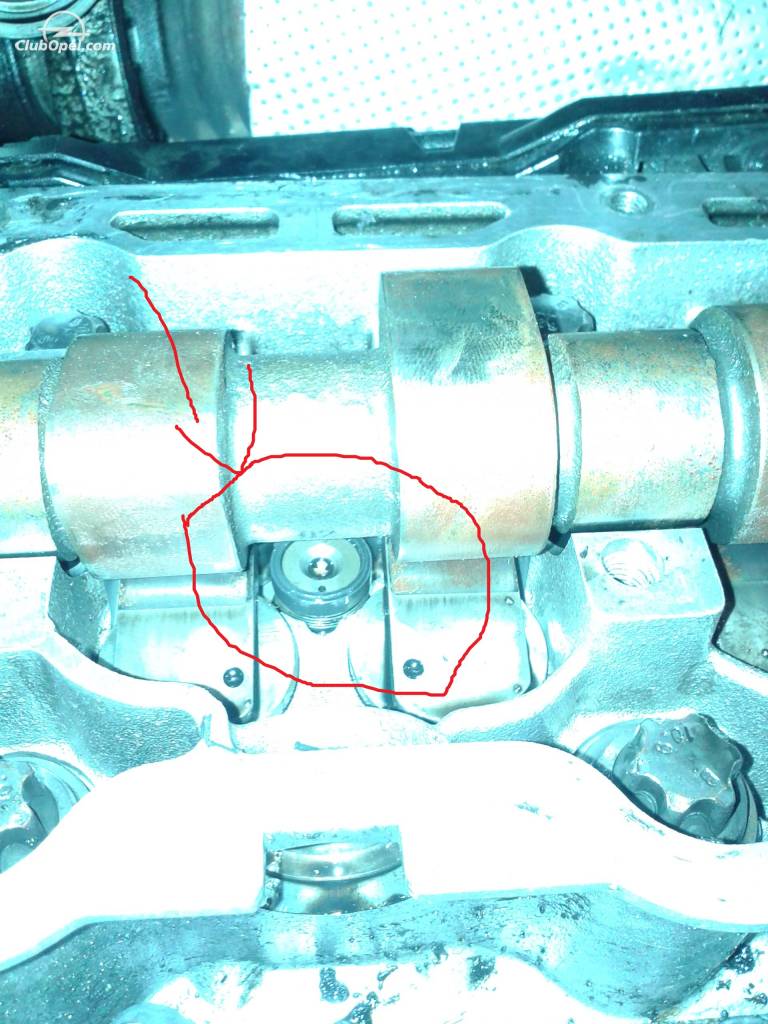

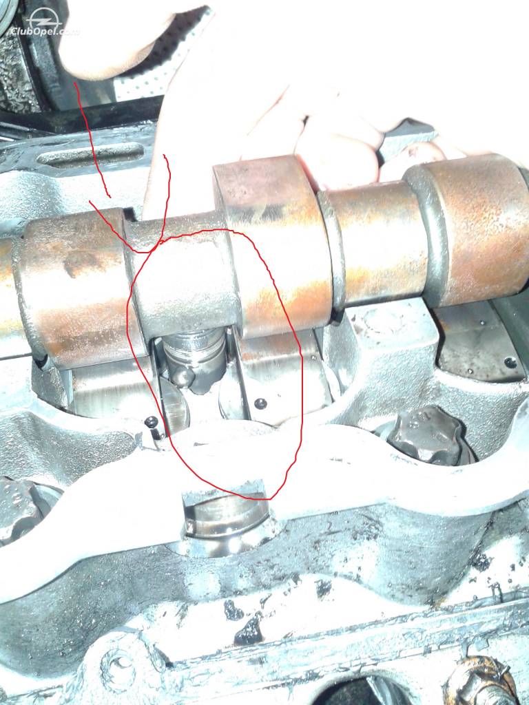

Va salut , am si eu o problema cu vectra , am schimbat simeringurile de la injectoare , dar cand am ajuns la al 3-lea de la distributie , cand am dat sa scot simeringul , a iesit ceva in care este prins simeringul , nu stiu ce e , un piston ceva :-s este grav ? cum il pot repara / schimba ?

Aici am 3 poze , in care se vede ce problema e , va rog sa imi spuneti daca a-ti mai intalnit probleme de genu , sau cum pot rezolva problema .
1.
2.
3.

Ala e injectorul prietene..preseaza-l la loc..stai linistit nu ai stricat nimik..Chiar eram si eu curios daca merge sa dai punti-le de legatura jos fara sa dai axa cu came..si uite ca e posibil..Pune semeringuri noi si oringuri daca sunt cumva uzate amorseaza instalatia si dai bataie..

Nu ai stricat nimic, pune injectorul la loc cu acel stift semirotund in ghidaj.
Mare atentie la strangerea surubului de la talpa, sa nu strici oringurile noi. Se strange surubul cu mana cat este posibil, apoi cu cheia 360 grade.Aici nu se strange la cuplu, doar la unghi.

Multumesc baieti , totusi am dat axul cu came jos , sa vad daca si restu se scot ( s-au scos si restu deci m-am linistit ) acum urmeaza partea cu montatu 😊 urati-mi succes 😊) o sa am nevoie 😃

Ar fi indicat sa schimbi surubil de la pinionul axului cu came, costa cam 10 ron pe original si au si la reprezentanta.De asemenea si la strangerea surubului 90 Nm + 60 +30 grade.

vezi ca daca ai umblat acolo trebuie obligatoriu sa schimbi: surubul de la axul cu came, semeringurile de la injectoare, saibele de foc de sub injectoare si surubul de la axul cu came si de la talpa injectoarelor le strangi cum scrie Adi mai sus . Succes
