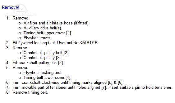

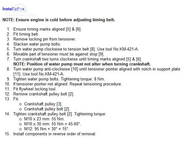

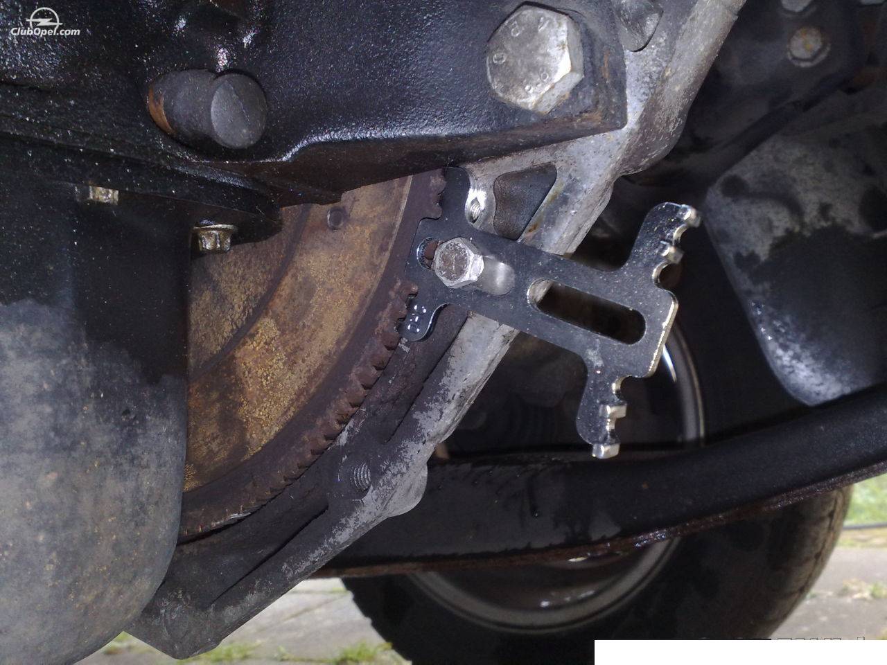

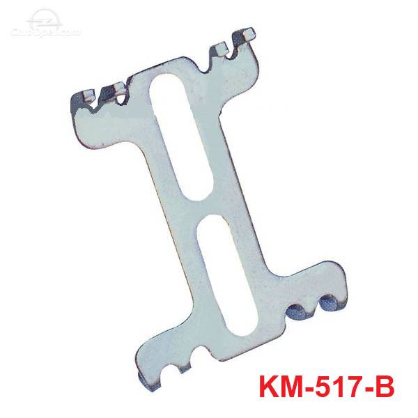

iti trebuie ceva de genul KM-517-B pentru blocare volanta.
Astra F C14NZ 1991-96
Web Page Name De citit.

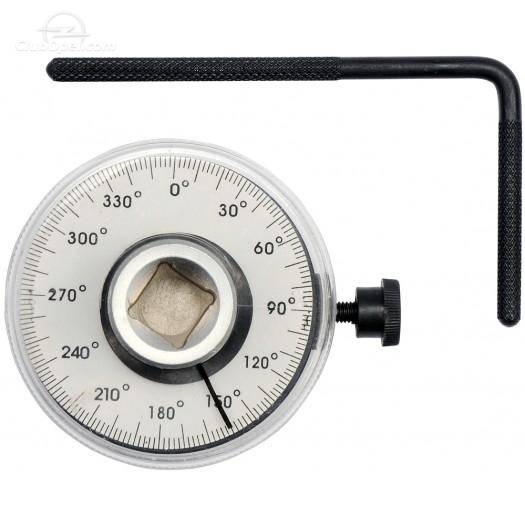

- Dinamometrica de precizie mare. (± 2% Nm...)
- Raportor pentru Strans suruburi.
- Experienta...
- KM-517-B
- KM-421-A Timing Belt Adjusting tool
Sper sa iti fie de folos.

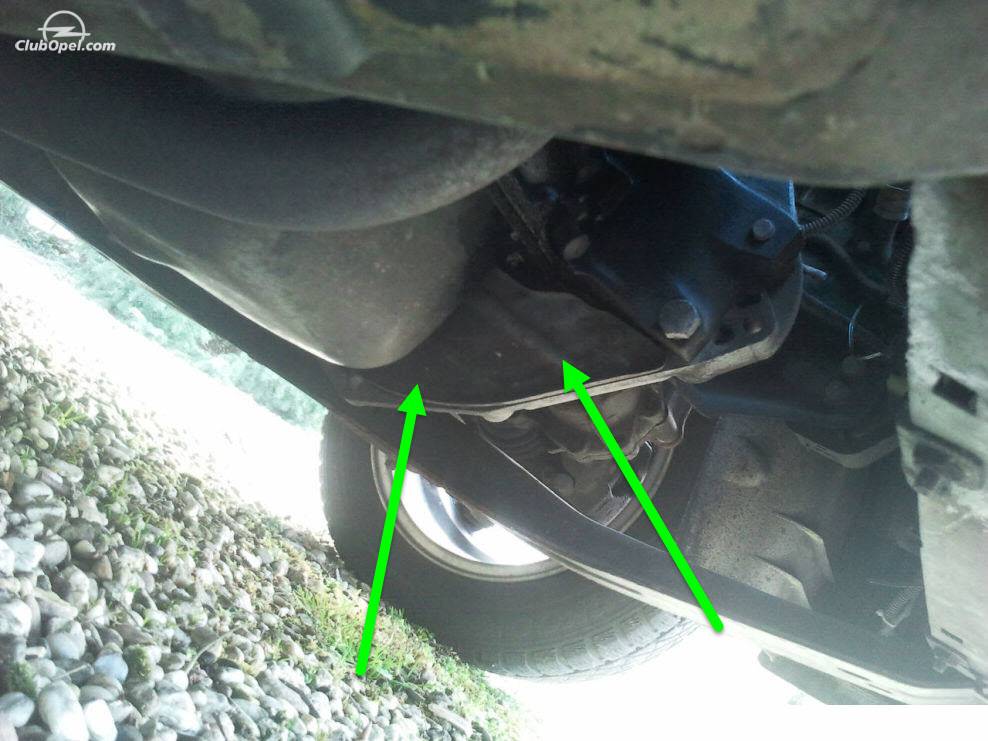

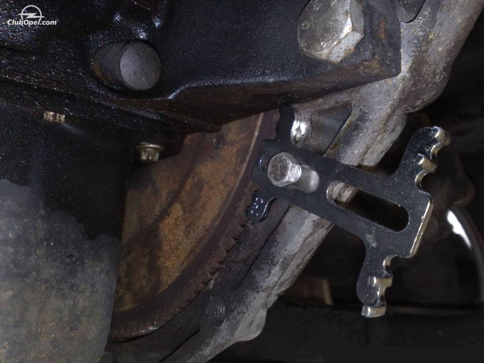

Nu stii sa improvizezi o tabla ceva mai groasa 4-5 mm indoita la 90° ,
Ei mulajul la dinti de pe volanta. (Frecat cu creionul pe o foaie, ca la gradinita cu banul.)
Faci piesa ca in poza. (doar de o parte ai nevoie si de canalul pentru surub)
Surubul de strangere nu stiu...(pe toata masina gasesti unul care sa intre acolo.)
