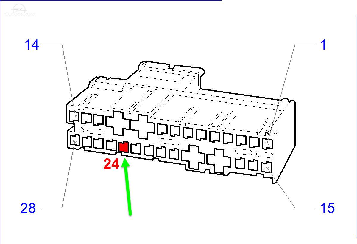

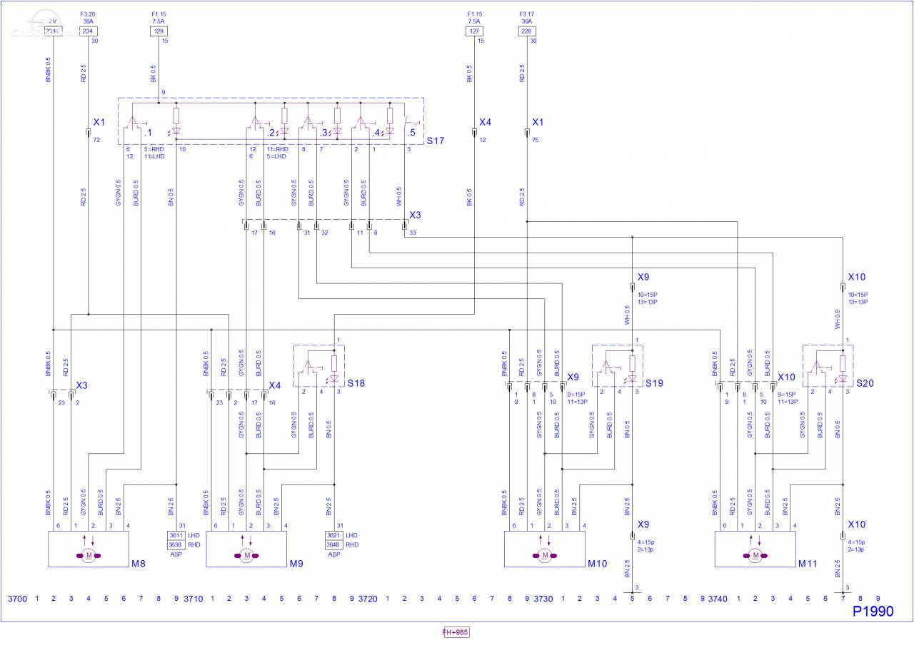

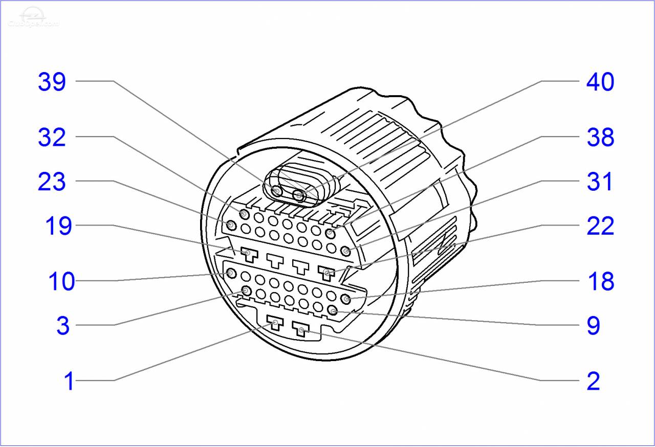

Ar cam trebui sa ai urmatoarele fire in mufa de la usa soferului(X3): rosu-galben(0,5), rosu(2,5), gri-verde(0,5), albastru-rosu(0,5), maro (2,5).

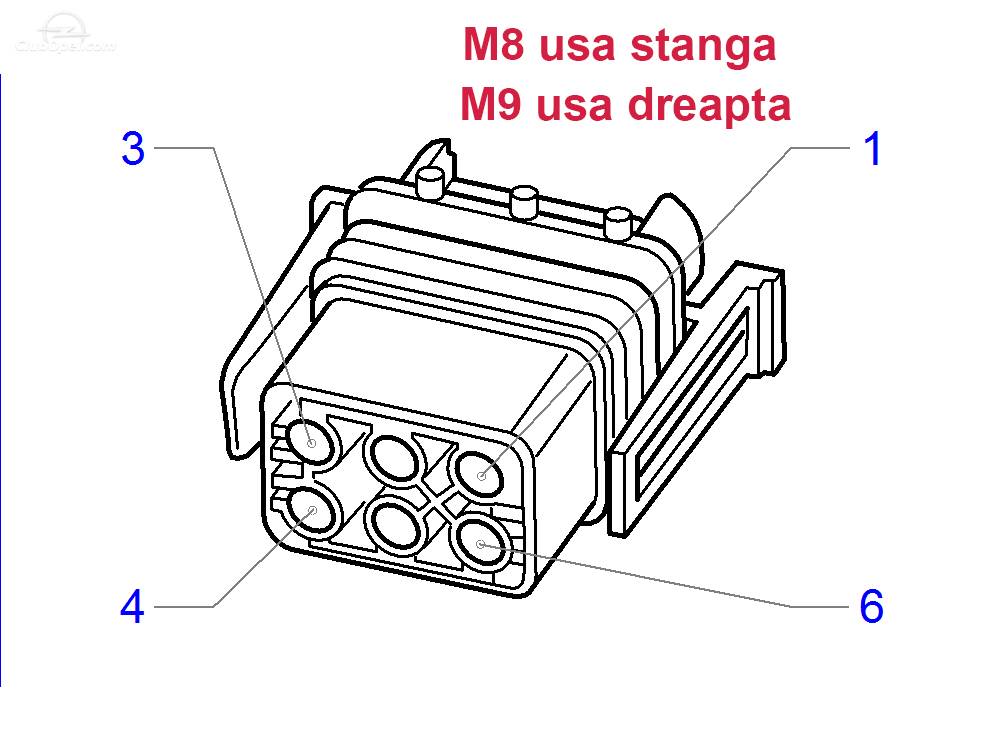

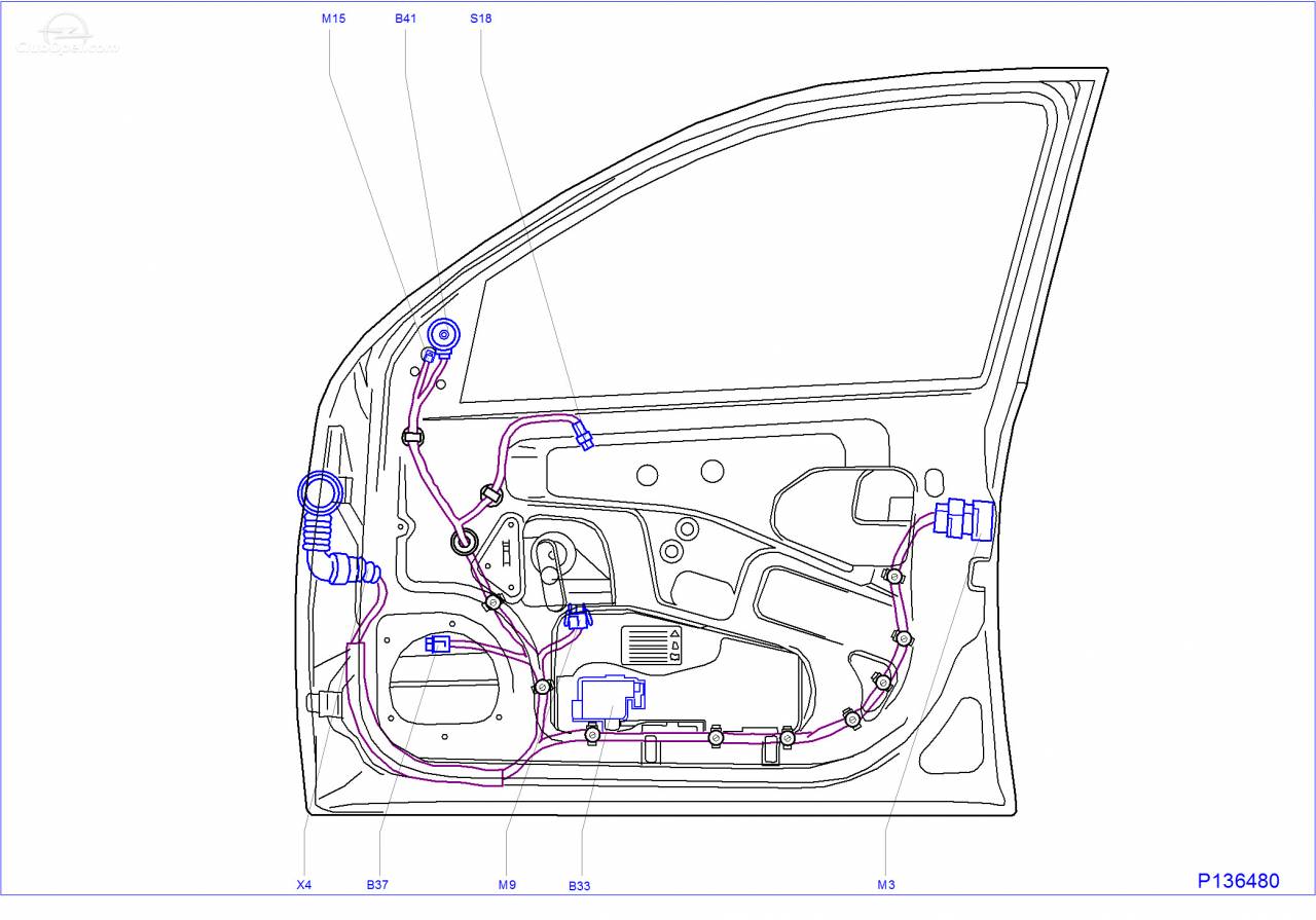

Vezi usa stanga mufa S18 si M9 daca sunt trase.
La X3 si X4 mufele sunt la fel cum pleaca pini in schema din ea trebuie vazut.

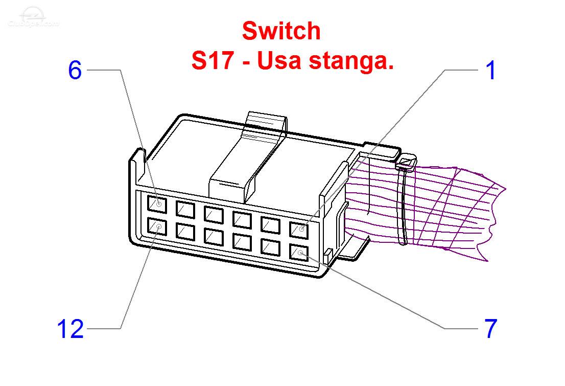

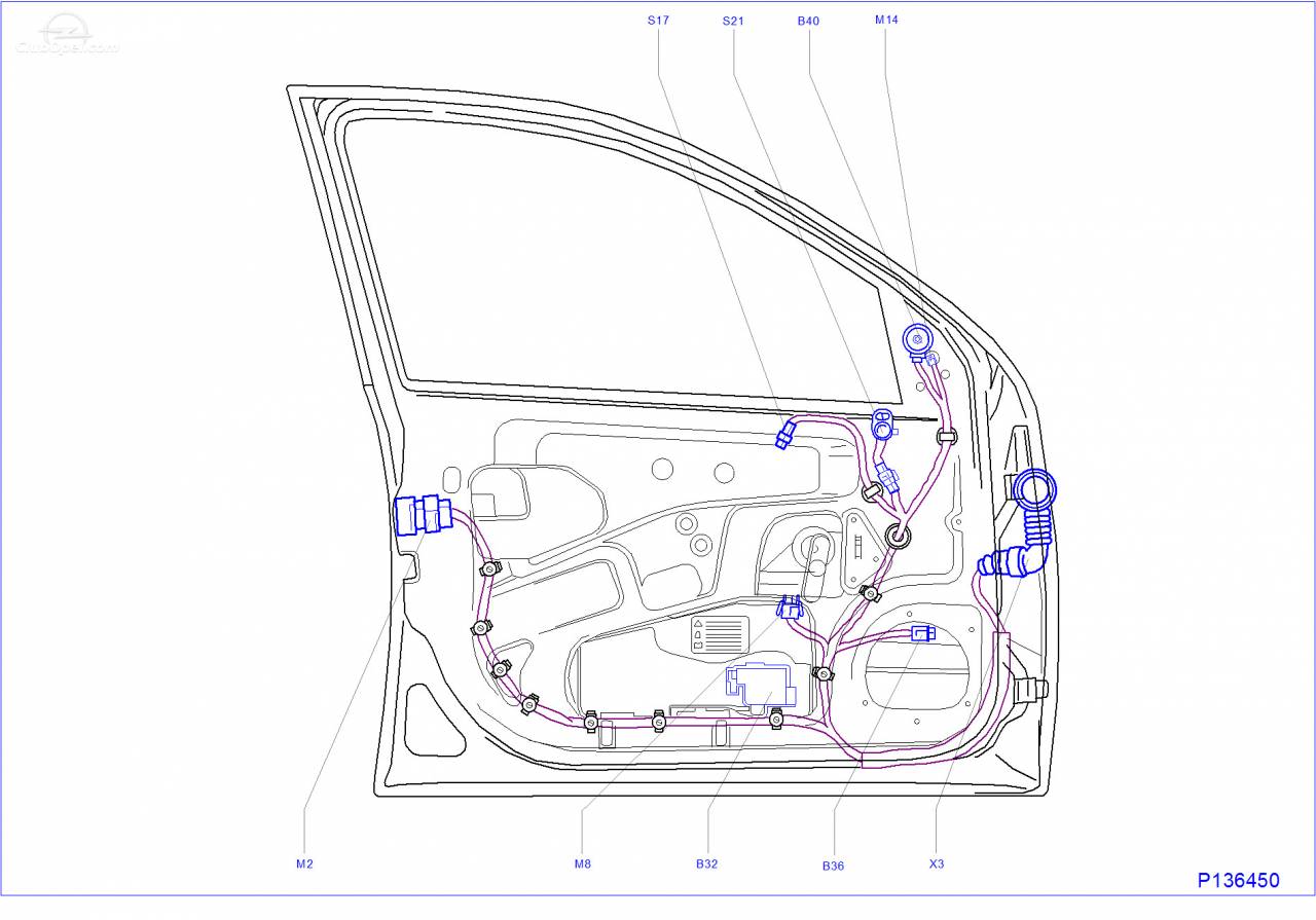

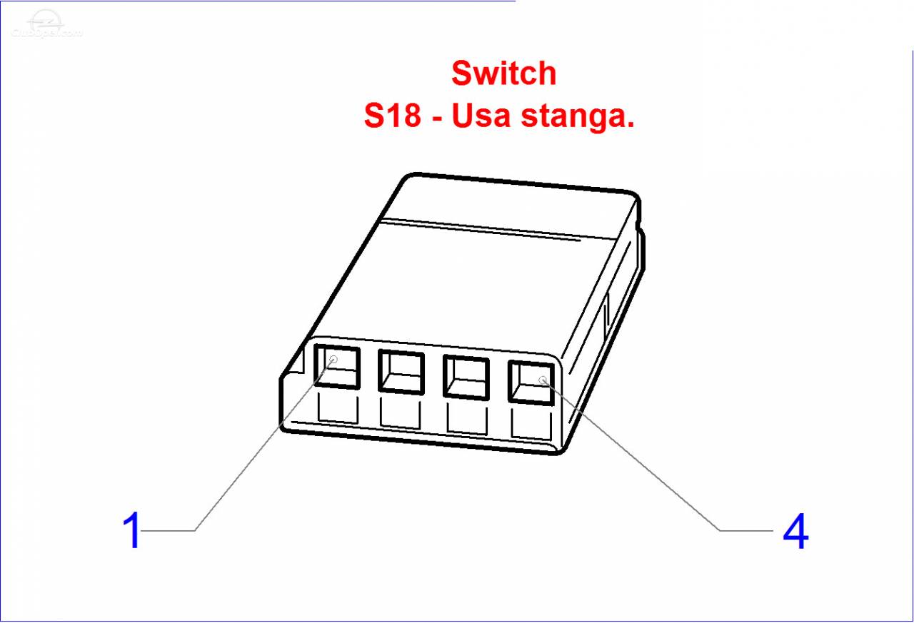

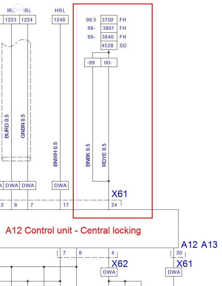

Ce am observat in schema, ca in (switch usa stinga) S17 vin fire de la toate usile prin x3 pentru comanda sus/jos.
Ce este Control unit - Central locking si care este rolul sau, la macaraua (geamuri.)
PS:| S18 - Switch usa dreapta. (in poza de sus gresisem)
