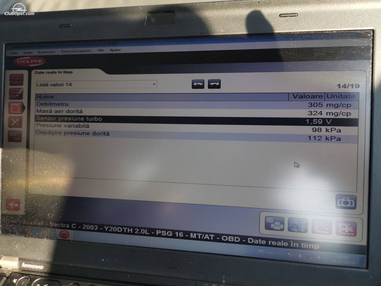

Salut. Nu s-a mai vorbit de ceva timp de problema asta.
Am un vectra c 2.0 dti 26v, 2003.
I-am facut revizia si de atunci se aude un fasait de la filtru de aer incepand cu viteza a 2-a, numai la accelerari bruste, apare masininuta si scade puterea. Isi revine dupa repornire si revine cand o turez iar.
Eroare p0234.
Toate mufele sunt prinse, nu are niciun furtun spart, nu a avut problema inainte.
Cand accelerez aproape de 4000 rpm " masa aer dorita" se duce pana in 1000 mg/cp dupa care se blocheaza in 22 mg/cp.
Un sflat la ce as putea sa ma uit.
