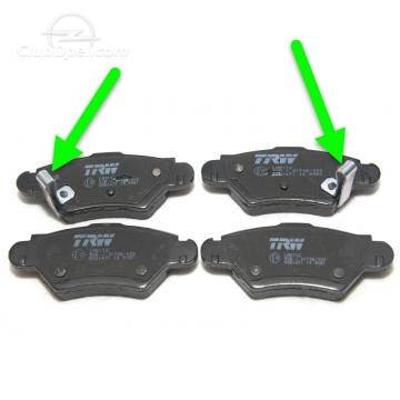

"Contact indicator uzura cu avertizare acustica uzura"
overtaxer a scris:sunt 2 tipuri de senzori:
1. acustici: au o bucatica de metal care in momentul in care se termina "carnea" de pe placute incep sa scoata un fel de scartait.
Verifica daca sa atins nivelul de uzura.
