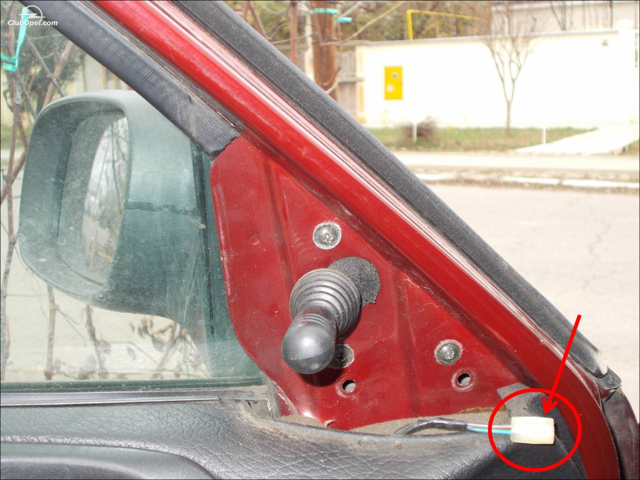

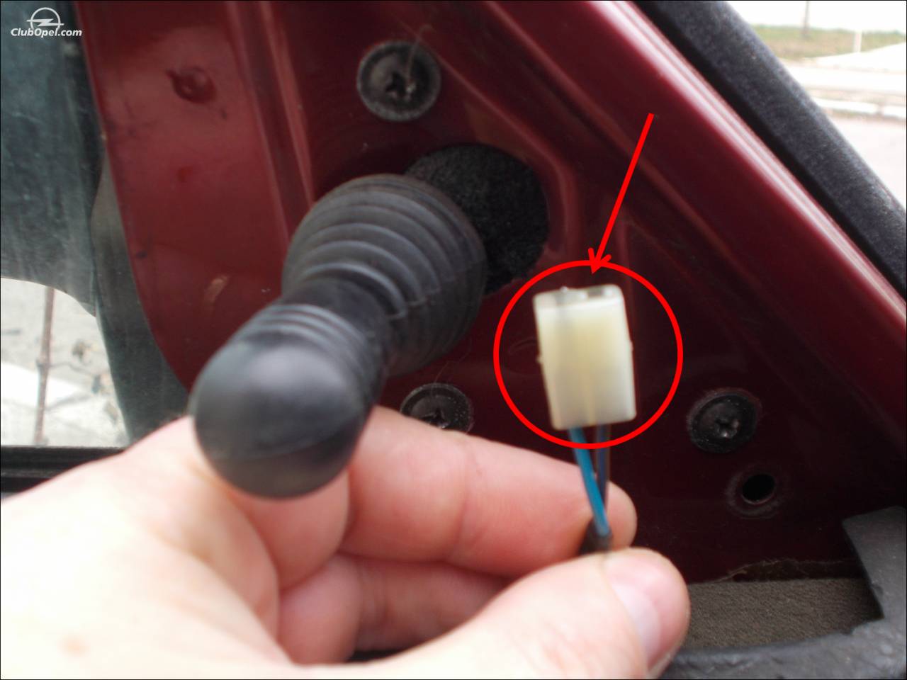

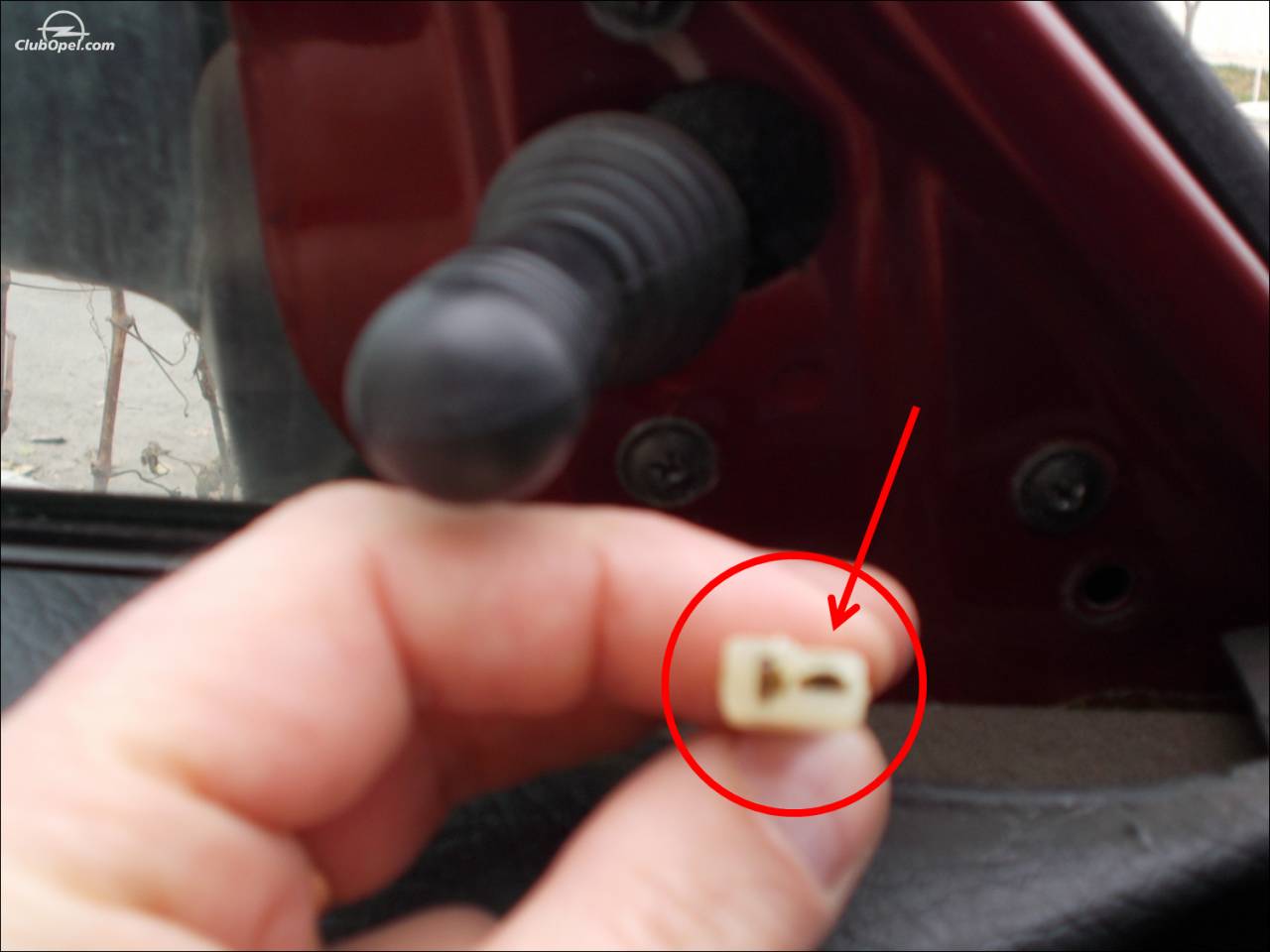

Salut! Sunt nou pe acest forum asa ca sper ca asta ar putea fi o scuza în cazul în care întrebarea mea este redundantã sau plasatã unde nu trebuie. Ce reprezintã conectorul din aceste imagini? Precizez cã este vorba de astra f hatchback din 1998 (C14nz). Vã mulțumesc.

Pare a fi mufa de oglinda incalzita.
Verifica daca ai 12 V in ea cand dai drumul la dezaburire luneta.

Mai mult ca sigur e de la tweeter.

100% de la tweeter

Am verificat și într-adevãr conectorul nu are tensiune continuã pe borne(indiferent de poziția butonului dezaburire lunetã) așa cã urmeazã sã caut tweetere. Recomandãri?

e de la tweeter ; nu mai baga voltmetru aiurea ; e mufa originala a masini; am dat de multe ori oglinda jos si mereu desfac mufa aia cand dau capacul interior jos.

Mulțumesc, m-am convins și eu cã e de la tweetere așa cã va trebui sã achiziționez o pereche.
