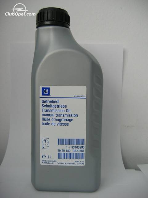

2 litri,culoarea uleiului este rosu,nu incerca cu alt tip de ulei gen 75w80 ca vei avea probleme cu cutia,cand se incalzeste uleiu va iesii greu din viteza

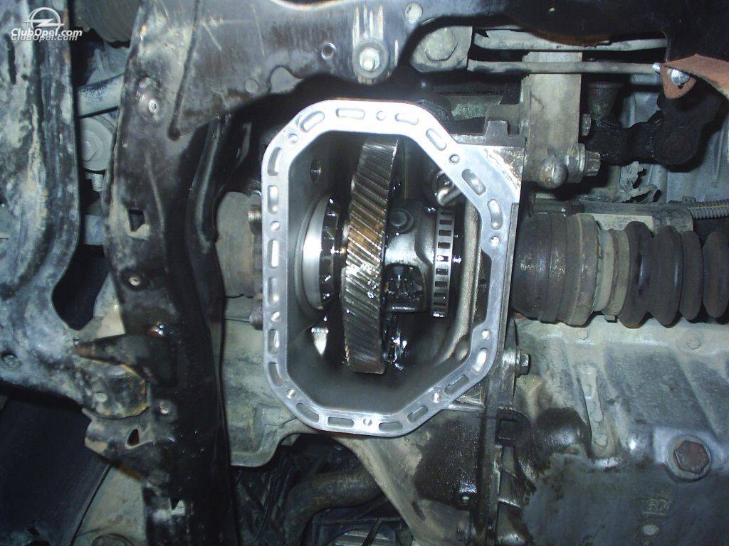

pe langa ulei mai ai de cumparat o garnitura capac diferential,cutia nu are buson de golire,se desfac suruburile care tin capacu pe cutie ,se spala cutia in intreior,cat se poate cu sprey de frana(curata uleiu si depunerile)se monteaza capacu cu garnitura si se umple cutia pe la aerisitoru cutiei cu 1,7-1,8 litri ulei
are langa planetara din stanga(planetara scurta)buson de nivel,dar este greu de pus ulei pe acolo
cauta pe forum ca este un tutorial cum sa faci schimbu de ulei la cutie manuala
