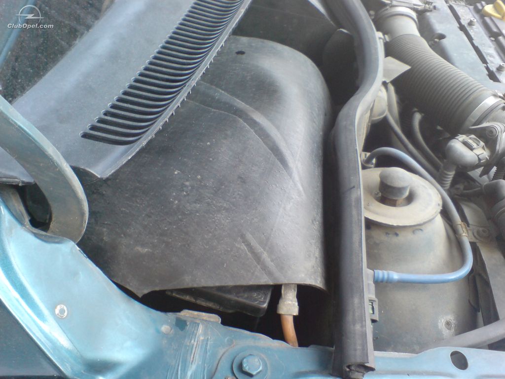

si eu patesc la fel. am decupat o bucata de camera de la o dacie si am pus-o acolo pt ca e un pic curbata si apa curge dupa baterie si in santul ala de scrugere al masinii. o sa fac si poze

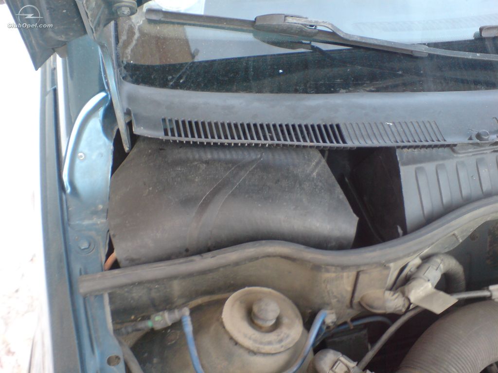

am revenit cu pozele, scuze pt intarziere.

Salut..am avut aceeasi" problema".Am facut rost de o husa de pe un astra G diesel..ptr baterie..apoi am dat toata plasticaria de sub parbriz jos..am avut niste folie de cand mi-am pus folie pe geamuri si am lipit-o pe partea interioara a grilei negre de plastic de sub stergator..partea pasagerului din dreapta..Atentie..am inceput sa lipesc deasupra gaurelelor alora ..si vine fix peste baterie si se coboara fix unde e gaura de evacuare a apei..pot spune ca..imi e mult mai bine iarna..nu am facut un tutorial..ptr ca m-am grabit cu montarea ei..am inceput de dimineata:D pana seara am terminat..

@negociator :Am pus husa..de astra g,dar asta ar fi insemnat sa am umezeala pe husa,chiar daca teoretic e impermeabila..,plus ca husa are orificii pe unde ies cablurile(+ si -) si nu as fi realizat mare lucru daca puneam doar husa...a fost alegerea mea..si m-am gandit si ptr iarna..sa fie cat de cat "izolata"tin sa precizez ca,in iernile trecute am avut probleme cu bateria,mi s-a descarcat de la frig..e drept e de cand s-a fabricat masina,trebuie sa o schimb dar,pentru moment asta mi s-a parut cea mai buna solutie care chiar functioneaza cel putin ptr mine!
