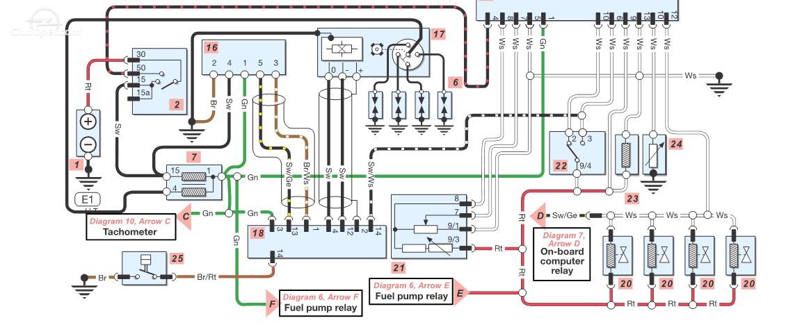

Buna ziua stimati posesori de Kadett.Am si eu unul din 90 care a functionat ireprosabil vreo 5 ani de zile desi l-am cumparat accidentat apoi l-am reparat.Am facut toata tara cu el.Am urcat toti muntii din tara cu ea, dar acum da semne ca a obosit si nu vrea sa mai porneasca.Am observat ca nu mai vine benzina la injector desi pompa de benzina functioneaza iar.rezervorul este un sfert,Am zis ca nu are scanteie prea buna.asa ca am pus bobina noua.am schimbat fisele,am inlocuit capacul de delcou,dar fara rezultate.Aveti idee ce piesa gestioneaza direct functionarea injectorului de benzina?Pentru tot ce inseamna aprindere si alimentare cu combustibil cred ca este calculatorul.S-a mai lovit cineva de aceasta problema?

Ai verificat daca-ti vine benzina pana la capul de injectie?La intrare parca era si un fltru,la iesire din rezervor,sigur mai ai un filtru.Daca auzi pompa lucrand pentru cateva secunde ,dar nu-ti ajunge benzina la cap injectie,filtrele bune,desfaci capacul la rezervor si verifici ,poate vre-un furtun din interior este desprins/rupt.Apoi ,daca nici una din astea nu-ti rezolva problema,incepi sa cauti pe linie engine management,calculator,etc.

Este verificata toata instalatia de alimentare si ajunge benzina exact pana la injector.Problema este ca nu trece de injector.Nu mai ajunge comanda la el sa se deschida si sa pulverizeze benzina.

Atunci ai ajuns la pasul ala,mai greu de rezolvat...Calculator sau IMO.Nu stiu exact cum este la Kadett,batranul meu nu avea IMO,dar daca ai chip pe cheie,atunci ca sa verifici cu un alt calculator,trebuie sa iei si cititorul/chip... In schemele ToleranceData nu-mi apare IMO,dar nici exact motorizarea ta pe 1990.Daca-i asa,nu-ti ramane decat sa verifici cu un calculator SH,cam greu insa de gasit.Nici diagnoza nu-mi amintesc daca avea,in acei ani nu prea se discuta asa des despre diagnoza...

20-injector
26-ECU
21-air flow meter
22-throttle valve switch
24-temp.sensor

Am inteles .Multumesc mult.La mine cheia nu este cu cip asa ca pe asta am exclus-o.Iar injectia este monopunct cu un singur injector.Multumesc oricum pentru toate informatiile.

Ca sa se deschida injectorul trebuie sa functioneze senzorul de turatie care se afla in "delcou". La modelul tau de motor ar trebui sa ai "delcou" bosch sau lucas. Amandoua au senzor de turatie cu element hall{senzor magnetic}. Probabil asta este defect. Ca sa-l verifici demontezi, delcoul, lasi mufa pe el si tinandu-l la masa, pe chiuloasa, il invarti cu mana iar cand il invartesti ar trebui sa auzi pompa de benzina pornind si injectorul pulverizand. Bineanteles ca operatia asta se face cu contactul pus. Daca nu se intampla asa mergi mai departe cu verificarea in mufa de la delcou folosindu-te de o lampa de control. Cu lampa de control legata la masa daca pui varful acesteia pe firul care pleaca din delcou la aprinderea electronica deasemenea trebuie sa dai impuls sa porneasca pompa si sa pulverizeze injectorul. Pana sa apara opcomul asa se facea diagnoza. Daca ai sa te uiti in autodata ai sa gasesti tot ce am insirat eu aici si multe altele insotite si de poze.

Senzorul hall Ii spune calculatorului ca se invarte motorul. Senzorul hall este la fel ca platina la vechea dacie. Iti este cunoscut termenul de ruptor distribuitor ? Asta e delcoul. Injectorul la tine e doar o forma mai evoluata de carburator.

Domnilor ce ati incecat sa ma ajutati acum cateva zile in urma va pot spune ca am rezolvat problema cu pornirea la opel kadett 13nb si foarte simplu si cu investitie zero.Am avut firele care intra in mufa de la injector scurcircuitate.Pe mufa respectiva probabil au mai fost probleme si fostul proprietar a rezolvat-o cu niste silicon,care din cauza vaporilor de benzina s-a depreciat in timp si a permis firelor neizolate sa se atinga intre ele.Banal dar mi-a dat batai de cap.Multumesc oricum tuturor celor au venit cu recomandari sau cu sugestii pentru a-mi rezolva problema.
