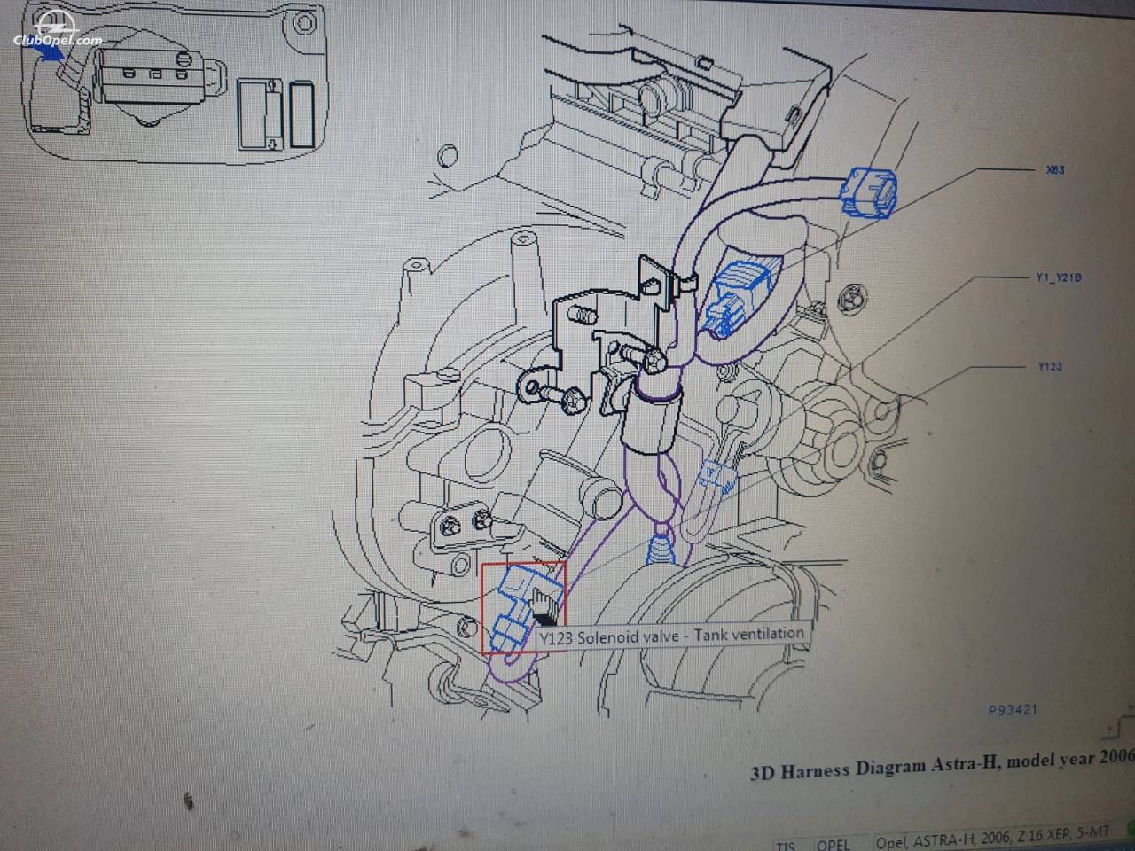

  • UDepadure
  • Cont inregistrat: 23 Mar 2020
problema poriniri greu la astra h 1.6 xep este de la valva solenoid y123 tanck ventilation
