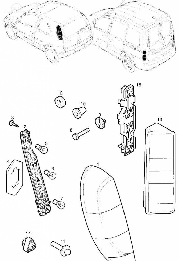

Salut, am o corsa c 2002 si de aproximativ o luna am observat ca atunci cand ploua mi se uda bancheta spate si apa la picioare tot in spate. Am pus furtunul pe ea dar nu intra apa pe la chederele usilor spate sau ale geamurilor. Ma gandesc sa nu intre cumva pe la triple si de acolo sa se prelinga in spe bancheta, fiind un pic umed si in portbagaj pe laterale. A mai patit cineva asa ceva sau vreo ideie pe unde ar putea intra apa? Multumesc.

verifica buretele din spatele triplei. e foarte usor, doar desurubezi tripla si se vede daca curge apa pe acolo. la mine se uda in portbagaj dar nu e exclus sa intre si in masina.

Am dublat garniturile de la triple si acum....astept sa ploua.

nu era nevoie. doar un singur rand de garniitura dar bun. oricum daca mai ai probleme sa le verifici totusi.

Azi noapte a plouat ca lumea si nu a mai intrat apa....deci triplele au fost de vina!

Cei care au rezolvat problema inlocuind garnitura, de unde le-ati luat separat? sau se vand la set cu tot cu triple?

Solutia simpla, fara dureri de cap cu comenzi si asteptari, este folosirea unui silicon de garnituri, gen: victor reinz, bison, etc; pentru refacerea etanseitatii sub talpa triplelor. Sa fii precaut in alegerea siliconului, deoarece acolo vei avea nevoie sa mai demontezi, deci nu folosi silicon sanitar!

Am schimbat acele garnituri! se gasesc separat, pe comanda!

Cod piesa 9196388
Cod gm 1222140
Denumire reper SEAL REAR LAMP
